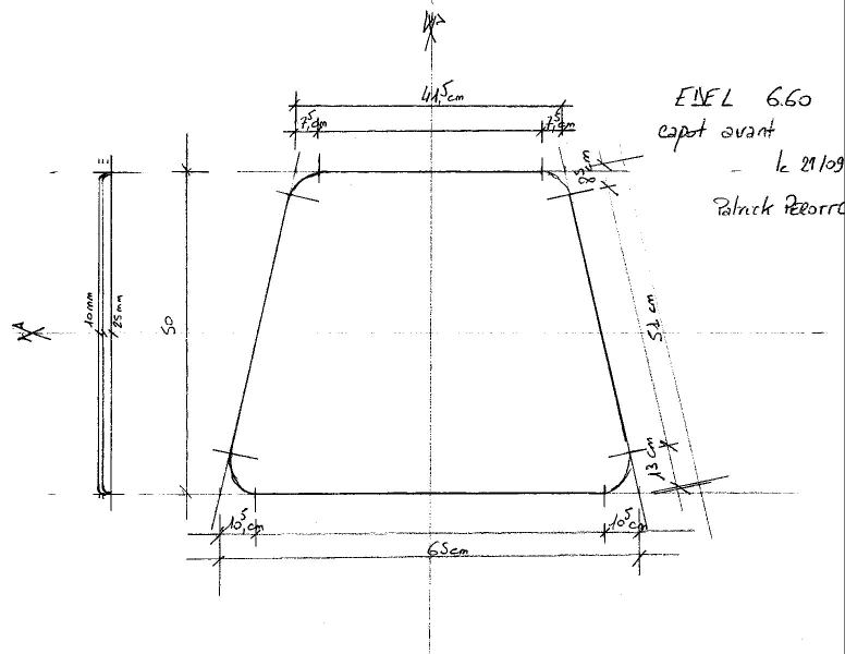

    Patrickper
    j’ai le meme problème sur un edel 6.60, je vais tenter par le biais d’une société qui fait des bules de moto, je vous tiendrais au courant

    Patrickper
    je relève les dimensions sur le mien, je ferais un croquis à l’appui, et je le mettrais sur le site, A+

    Patrickper
    voila c’est fait, les côtes ne sont pas au millimètre prêt mais on a déjà quelque chose.
    en pièce jointe le croquis du capot avant.

    #6506
    Phil De Troy
    Voilà l’image.
    Dans la gamme Lewmar, il y a un [url=http://en.lewmar.com/products/index.aspx?lang=1&page_id=98&part_number=39965030]Size 65 Low Profile Hatch[/url] qui est juste un peu plus grand…
    Bien sûr, si le but du jeu est l’économie maxi, ce n’est sans doute pas le meilleur plan

    dagget
    Merci beaucoup pour cette réponse particulièrement complète !!:cheer:
    Effectivement, c’est un budget … et sans compter l’éventuelle habillage interieur.
    Cependant, je pense que le résultat doit être à la hauteur de l’investissement (enfin, j’espère …).
