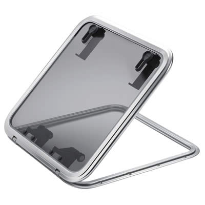

    Bonjour tout le monde,
    après avoir parcouru les forums et sites sur le sujet « panneau de pont pour Edel 4 »
    en synthèse :
    – le vetus génius 45 : semble vraiment adapté mais ne se fabrique plus (impossible d’en trouver…si vous avez une adresse…)
    – le vetus libero 4141 : cher, cher, près de 400€ ttc
    – le vetus planus 47.4 x 47.4 ext : à près de 200€ , pas de cadre alu sur la partie sup
    – le Goiot T40 opal SP 15 : à près de 200€ ttc
    Quel panneau est le plus pratique à monter ?
    Les charnières du Goiot T40 sont elles exterieures ?
    avez vous d’autres propositions..
    merci.
    Paul

    En 2010 j’ai changé mon panneau de pont sur mon E4 voici le modèle que j’ai mis en place en ayant adapté un peu l’ouverture du pont :
    PANNEAU DE PONT VETUS TYPE GENIUS 482 X 482 MM ANGLE R 42 MM : 283,00 € TTC

    bonjour, je dois dire que moi aussi je m’intéresse de près a cette histoire de panneau de pont.
    il me semble que le vetus libero me parait le plus adapté. le plus cher aussi , mais…dans l’hypothèse ù ton achat se fait sur le net , avec les conversions, on peut arriver a 350€.
    Quant aux deux autres , le planus j’ai cru le voir monté quelque part, soit sur ce forum , soit sur hisse-et-oh. la question est juste de savoir, si son plexi est suffisamment épais pour poser le pied dessus sans passer a travers ou le casser.
    mais sur les photo , il semble vraiment épais.
    comme le Goiot qui respire la confiance.

    j’ai installer un panneau de pont vetus libero ref lib 4145,prix 361€ en 2009
    mais j’ai ete obliger de le monter en sens inverse du panneau existant cause les charnieres,mais tres content du panneau

    J’ai acheté le panneau Opal 40 de Goiot à 219€.
    bilan :
    – passe pile-poil, il est nécessaire de « gratter » les angles et d’agrandir de 5mm de chaque côté.
    – unique problème : le retour vers l’intérieur dépasse de 3-4 mm dans la couchette (on peut se cogner :unsure: !!) mais dans le même temps c’est propre on ne voit pratiquement pas la découpe! , je vais coller une contre plaqué de 4 mm qui va également cacher les vis coupées :cheer:
    – un gabarit peut être utile pour assurer la découpe du pont( plaque de séparation de bouteille d’eau de super marché)
    – un grand carton scotché par l’intérieur permet de réduire les poussières (prévoir la hauteur du disque ou de la lame).
    – une meuleuse d’angle, avec disque à tronçonner,(je ne parle pas d’une DREMEL mais bien d’une meuleuse d’angle) s’avère plus efficace que la scie sauteuse (rapide et coupe rectiligne) idem pour le rognage des angles… Vraiment parfais!!
    le sabot de la scie sauteuse empêche d’être à la bonne distance et pas forcement avec une bonne planéité. Donc la meuleuse d’angle très bien !!
    – fixation directement avec vis dans le polyester(pas de vis-écrous).
    – coupe du dépassement des vis à l’intérieur de la couchette avec la meuleuse d’angle.( propre, précis, impeccable). C’est de l’inox donc long et pas facile à la scie à métaux.
    – Bouchage du logement des anciennes charnières à la « choucroute » (mastic polyester armé).
    -Finition au gel-coat. Également avant de mettre le mastic et le panneau. Le polyester n’est pas étanche, donc Gel-coat sur chaque usinage.
    => j’ai mis 5h : prépa, traçage, découpe, usinage, perçage, gel-coat, bouchage, ponçage, gel-coat, montage, fixation, finitions & nettoyage (même avec le carton il y en un peu partout, presque 3/4h pour le nettoyage de l’ensemble de l’Edel)
    voilà, voilou!!
