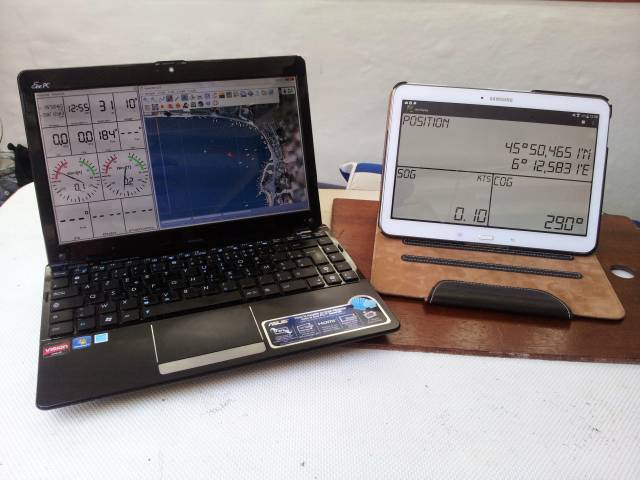

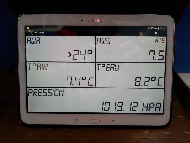

    Donc Opencpn sur Tablette sans certains plugins est d’un faible interet (à mon sens). Perso je préfère utiliser la tablette comme repetiteur
    Baie de Taloires sur fond de carte Google dans Opencpn avec NoStress en rouge :) au mouillage
    Ca c’est pour les instruments
    Sinon tu as aussi la possibilité d’avoir Opencpn sur un Eeepc et la connexion tablette sur l’Eeepc à l’aide de Teamviewer (et là tu béneficies d’opencpn sur pc)

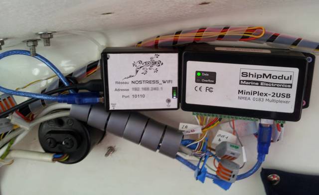

    Si la sonde communique en Wifi il faut s’assurer qu’elle transmet bien des trames compatible NMEA. Partant de ça, il n’y à aucune raison pour que les informations ne soient pas lues par OpenCPN
    Ceci dit est-il possible d’utiliser un multiplexeur afin de retransmettre les données des appareils à bord via Bluetooth ou wifi ?
    Si ton multiplexeur est Bluetooth ou wifi : Oui et ça marche impecablement bien (si tu es interessé j’en ai un à bord (version USB) auquel j’ai ajouté un routeur serie Wifi (à base d’Arduino ;) )
