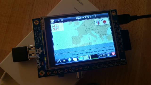

    Alors ça tient plus de l’expérimentation qu’autre chose mais j’ai installé hier rapidos OpenCPN sur ma Raspberry PI et son écran PiTFT.
    Ca tourne, c’est pas rapide rapide, mais ça tourne.
    La difficulté vient plus de la taille de l’écran (320×240) qui rend le logiciel assez peu utilisable (on finit par y arriver, en supprimant tous les boutons)…
    Après je n’ai pas pris le temps d’installer non plus de cartes, il faudrait voir ce que ça donne avec des cartes en plus…
    Ce que je me dis c’est qu’en branchant la Raspi sur un écran en hdmi, on peut bénéficier d’OpenCpn sur des tailles d’écran plus confortable et utiliser le petit écran tactile pour remonter les infos des capteurs (que je n’ai pas sous la main :))
    Bon voilà un WIP, sur lequel je ne sais pas si j’aurai trop de temps à consacrer dans l’immédiat, j’ai d’autres préoccupations bien plus urgentes sur le bateau :)
