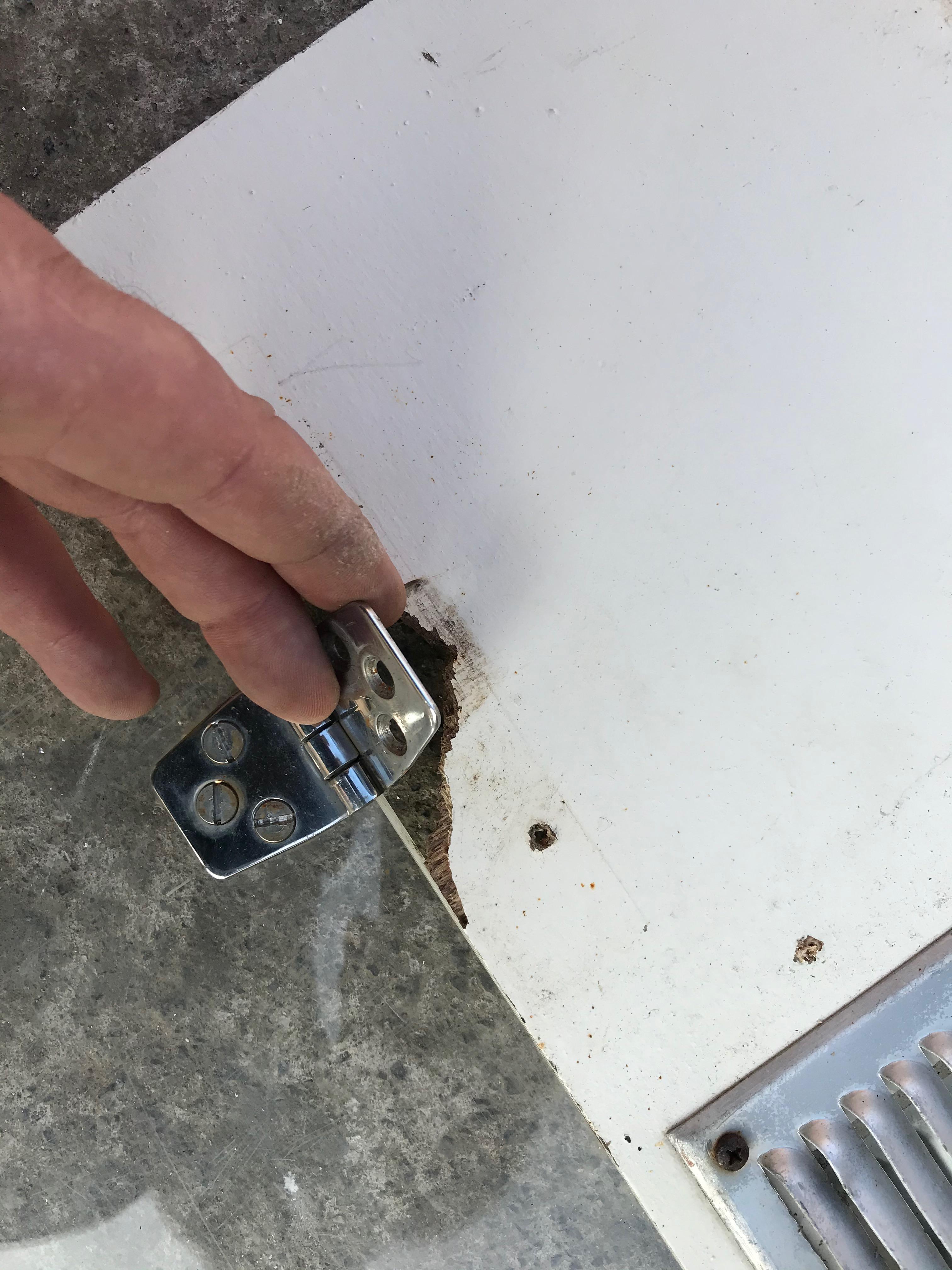

    Comme promis je commence à vous partager les travaux , pour commencer je me suis attaqué à la porte qui était cassée.

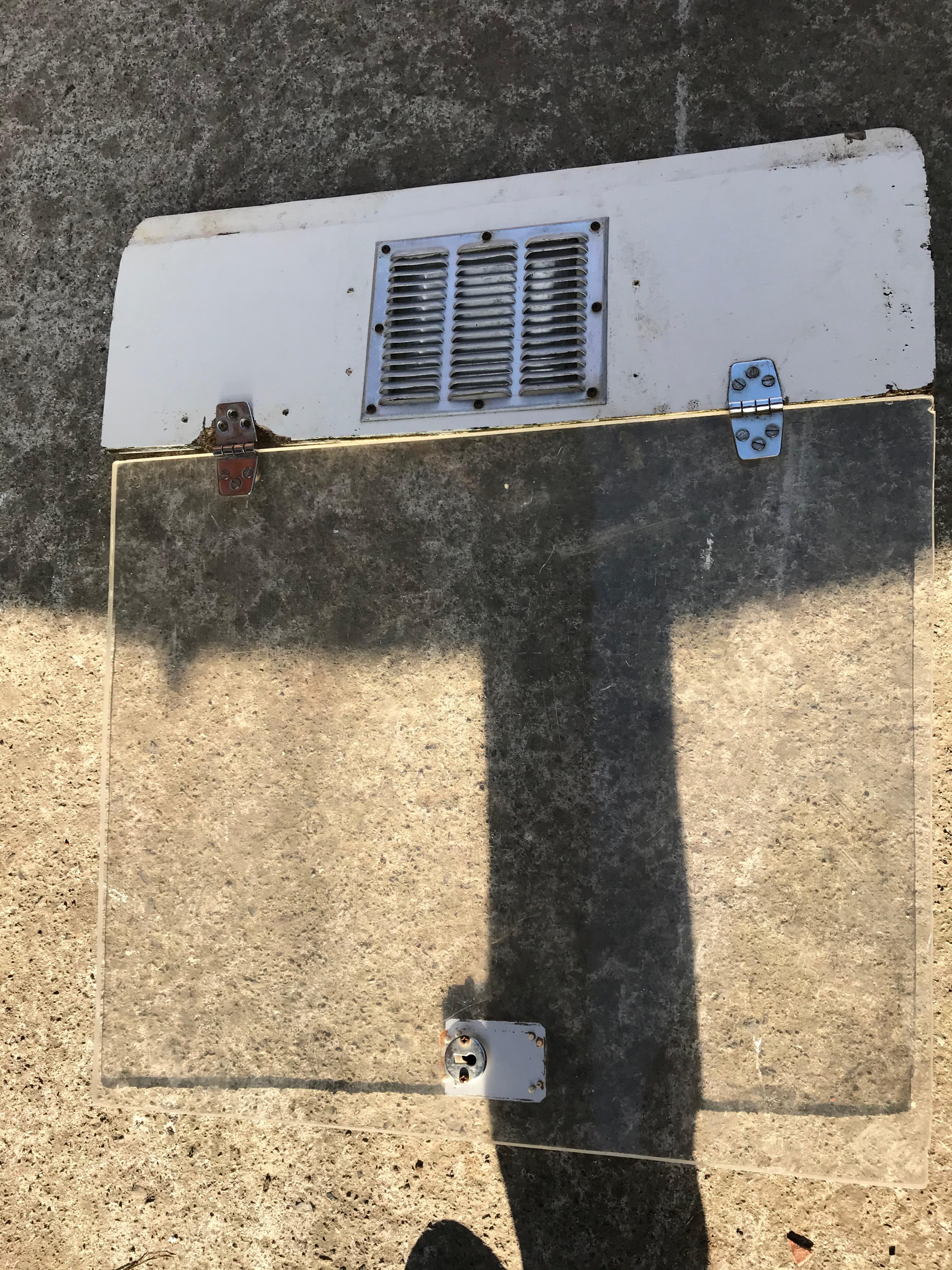

    La partie bois est cassée au niveau d’une des deux charnière:

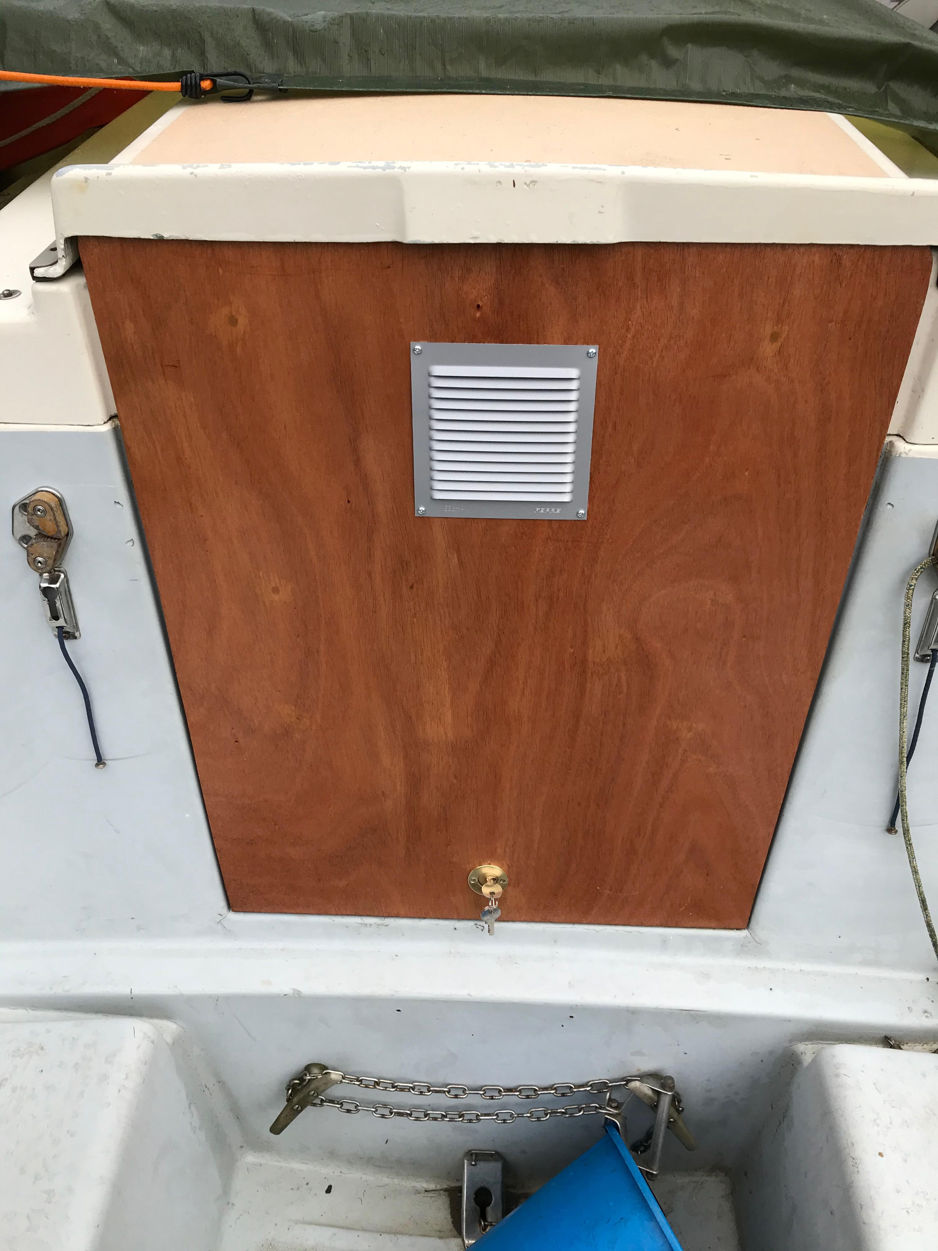

    J’aurais pu me contenter de refaire la pièce en bois, mais j’ai fait le choix de refaire la porte complète en bois:

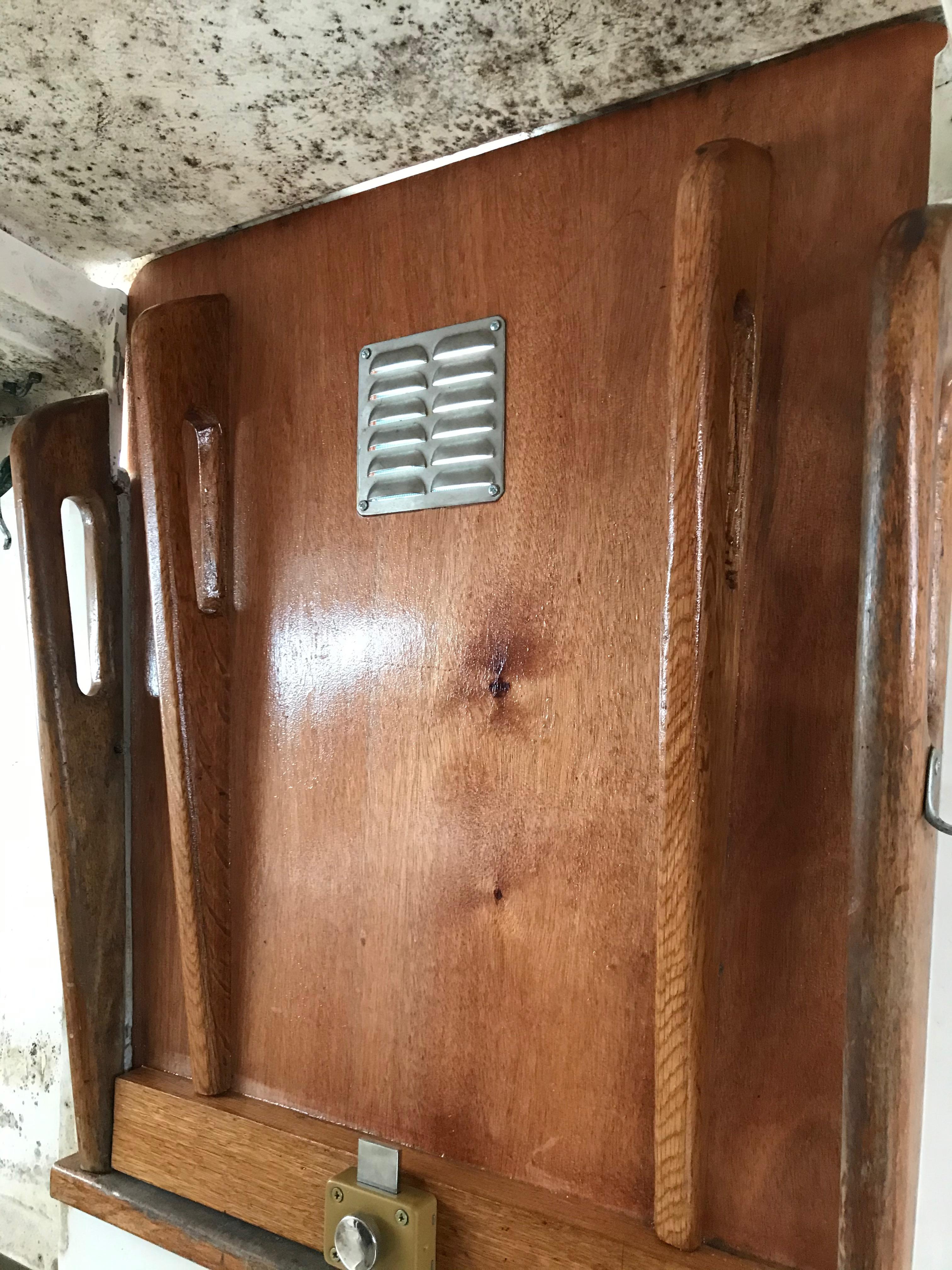

    N’ayant pas trop confiance à la solidité des 9mm du contre plaqué, j’ai fabriqué des traverses à l’intérieur en m’inspirant des poignées des montants intérieur:
    Et voilà !

    Très joli travail.
    Bravo
    #26882
    Tu as bien fait de ne pas hésiter à refaire la totale ! C’est très chouette.
    Très bonne idée que ces poignées (et très belle réalisation, on est vraiment dans l’esprit) : un panneau, surtout en une partie, c’est très ennuyeux à manipuler de l’intérieur.
    Bravo !

    En tout cas, le site m’a fait gagner du temps en y trouvant les plans. J’ai préféré en une partie, je ne trouvais pas ça pratique en deux.

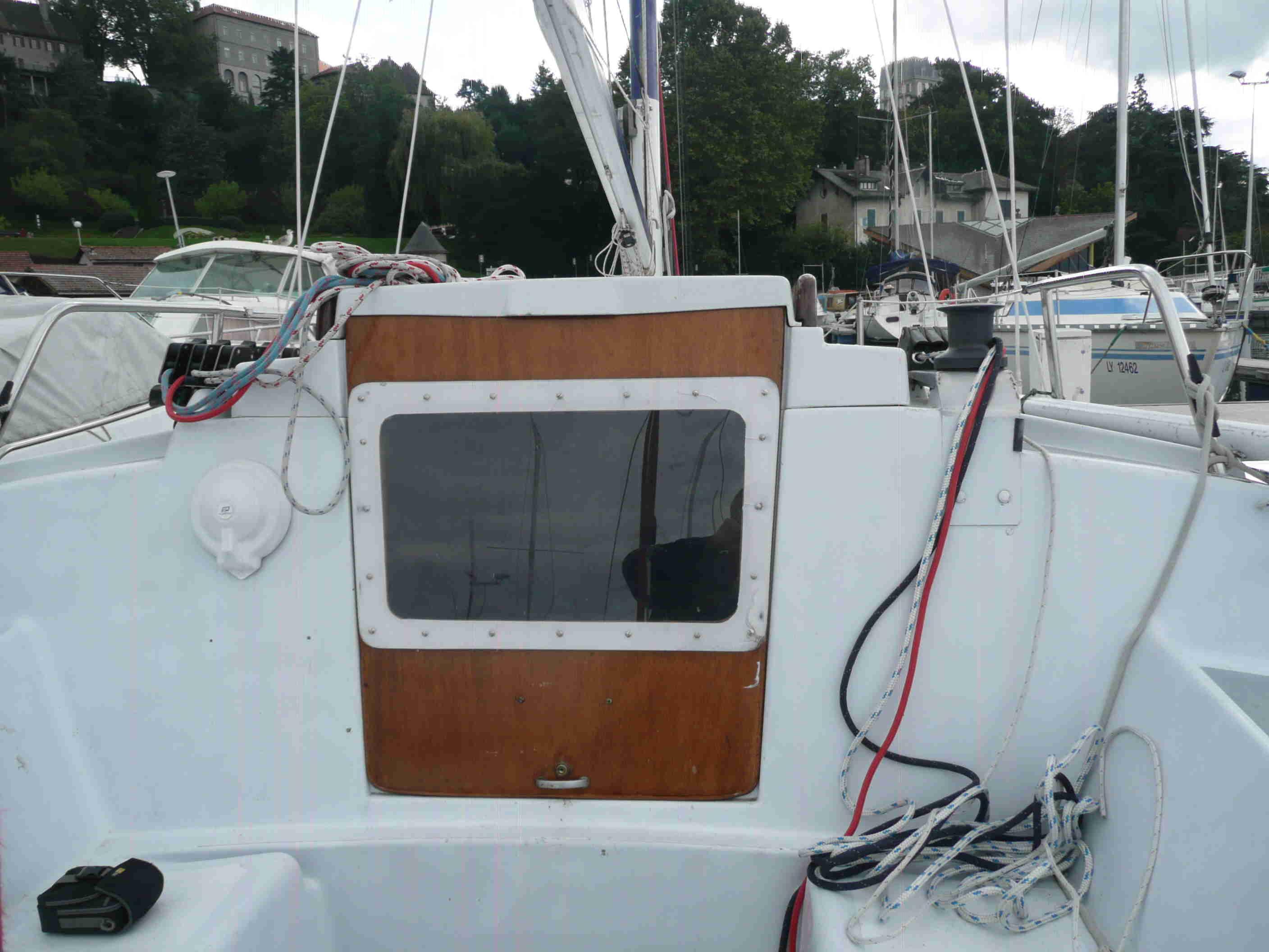

    bonjour,

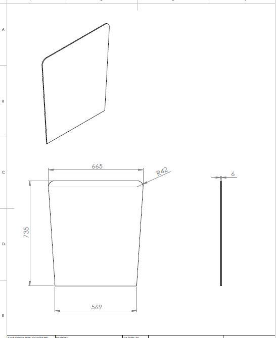

    une porte en une pièce également: elle se pose sur la partie coulissante du capot, et peut même en navigation être assurée aux mains courantes.
    ci après les cotes:

    Excellent ta porte avec un hublot :good:
