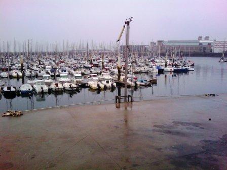

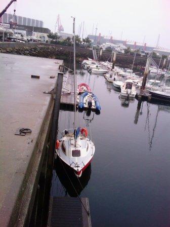

    Suite à une erreur lors du dernier matage, j’ai inversé l’emplacement de la drisse de génois avec celle du spi:blush: ( je n’ai qu’une drisse car je n’est pas de spi). Comment tous remettre en place sans démater? monter au mat sur un EDELV !!!!
    Etant dans un région à marée autant en profiter. Démarrage du moteur, marche arriere pour sortir catway, point mort barre à droite et en avant lente vers ponton technique. A marée basse les pontons flottant sont très bas par rapport au ponton. Accostage au ponton, premiere echelle trop loin du mat. Derriere une autre echelle mais pas de ponton, des pilliers couvert de coquillages:unsure: et pas de planche à mettre entre pare battage et echelle tous les defenses dehors. Ensuite frapper amarre sur un pilier, passage en double sur taquet du ponton à l’avant, allage à la main, mat face à l’echelle STOP. Je monte à l’echelle est bonne nouvelle c’est à la bonne hauteur;) »Reste plus qu’a rapprocher le mat, passage aussiere derriere mat frapper dans anneau d’un coté et taquet de l’autre Voila je peu remettre la poulie à ca place (M**** c’est pas la bonne, vite la boite à accastillage teste plusieur manille et poulie) Autant en profiter pour remettre giroutte droite Fini, manip à l’enver et retour au ponton.

    Desole erreur de photo mat à hauteur

    j’ai tenté la même manoeuvre que toit mais la drisse de génois était bien trop coincée entre l’axe et la poulie…résultat: démâtage obligatoire.
    Tu as eu plus de chance que moi…
