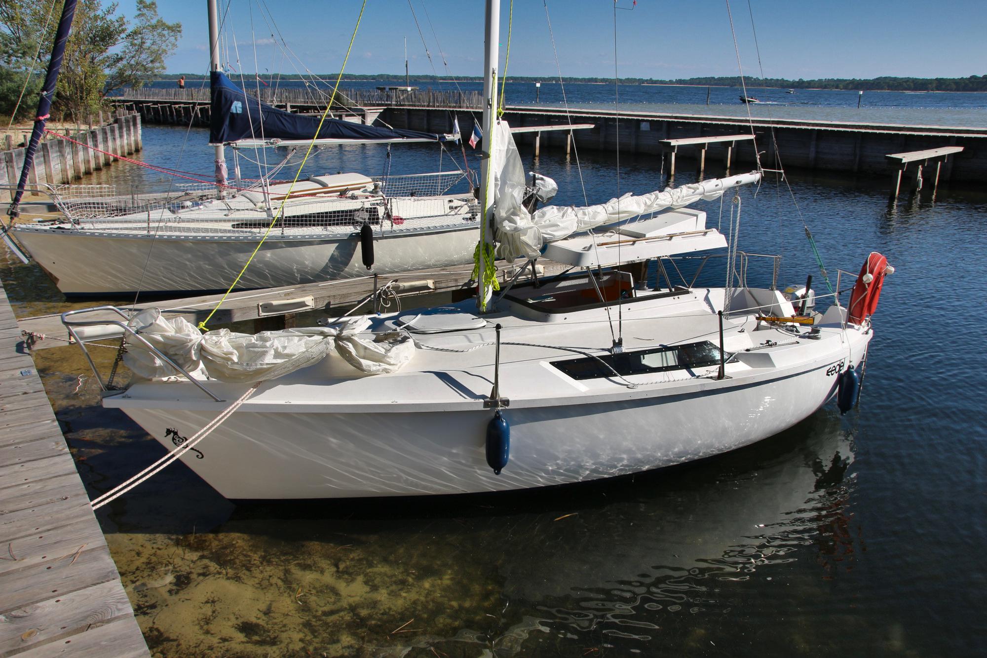

    Salut tout le monde!
    Comme Bernard, j’ai un Edel 600 et la dérive est coincée en position haute. A mon niveau, je navigue correctement. Je peux aller où je veux quelque soit la direction du vent. Je navigue sur le lac de Cazaux-Sanguinet. Par contre j’ai pas testé avec du vent de 5/6 Beaufort!! ;-)
    Le chantier est prévu l’hiver prochain… La dérive est complètement gonflée et donc coincée, mais en entendant je me fais plaisir :yahoo:

    Autrement , Erik, ton 600 est vraiment magnifique et il va falloir que je me décide à faire un tour avec le mien dans le coin….
