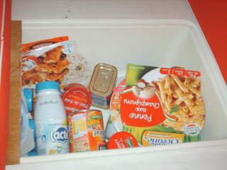

    Comme tu peux le voir mes couvercles de coffre sont en contre plaqué, on le voit a peine sur la photo en dessous du coussin rouge.
    J’ai coupé le le panneau en 2 pour pouvoir allere dans le coffre sans enlever tout le coussin et le panneau est tenu car il rentre dans la forme et ne depasse pas de la banquette, par contre entre les coffres j’ai de la mousse.
    J’ai 6 coffres et mon edel 2 est de 1970

    mes couvercles de coffre sont aussi en contreplaqué, c’est la partie horizontale du contremoulage au niveau des banettes qui est en sandwich balsa résine.
