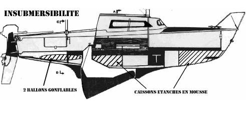

    Je cherche à savoir ou sont positionné les mousses d’insubmersibilité de l’edel 2.
    En regardant https://youtu.be/HbEqzm35SNM?t=328, on voit que sous le triangle de proue, il n’y a pas de mousse. alors que sur https://www.edelvoilier.org/articles-de-presse-edel2/90-mousse-edel2 il est mentionné un caisson étanche à cet emplacement.

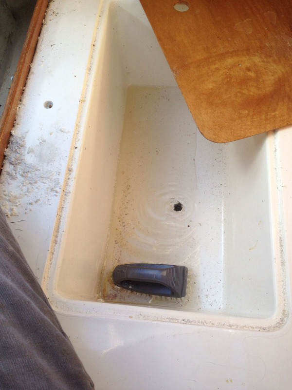

    J’ai percé le contre moulage pour pomper l’eau accumulée entre celui-ci et la coque.
    J’ai essayé un premier emplacement de perçage qui s’est révélé être de la mousse.

    bonjour , j’ai un EDEL 2 de 1967 en restauration .Dans la proue ,comme sur le schéma , j’avais de la mousse . Pour restaurer , je l’ai enlevé. J’ai des photos si cela vous intéresse . Désolé pour cette réponse tardive et incomplète Daphérod 2018
