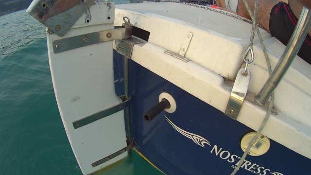

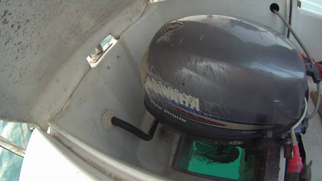

    Il y à quelques années en arrière j’ai rencontré exactement le même soucis que toi. Je dirais que c’est un peu le problème de l’E4.
    Origine du problème :
    Le capot moteur est muni de 2 trous pour permettre la circulation de l’air sous le capot.
    Sous la tete motrice mon Yamaha est muni d’une sortie de gaz. Les gaz ne ressortent par là que lorsque le moteur tourne au ralenti. Lorsque le moteur tourne à un certain régime il y à suffisement de pression des gaz pour qu’ils s’évacuent par l’hélice.
    Donc lorsque le moteur tourne au ralenti les gaz ressorte dans le puit moteur. Faute d’une aération suffisante le moteur semble s’étouffer.
    J’ai (comme un autre marin du site) posé une durite sur cette sortie de gaz. J’ai installé un passe coque et fait ressortir la durite à cet endroit. Depuis plus de problème ;-)
    #14100
    Voilà en images le principe
    Cette idée à été empruntée à Zwicker qui possède lui aussi un E4 et qui avait ce même problème :)
