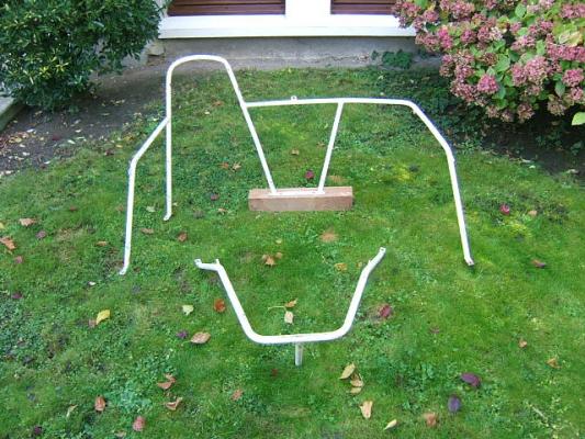

J’ai changé le hors bord sur mon edel V et je ne peux plus relever le moteur , quelqu’un a-t-il déjà fait modifier son balcon? Peut-on juste le rehausser de 15 cm sans le fragiliser?

Effectivement le moteur est fixé directement sur le tableau arrière, j’ai pensé à une chaise. L’option est à étudier. Mais la modification de balcon (j’ai vu des Edel V qui avait un balcon différent du mien, je ne sais pas si c’est d’origine mais ils ont une forme en U au dessus du moteur) me plairait bien pour conserver le moteur suffisamment hors d’eau.

20 novembre 2010 à 9 h 17 min #9687Pas de gain de vitesse significatif c’est possible mais est ce que le surplus de puissance permet de mieux passer face à la mer pour aller se mettre à l’abri en urgence par exemple ???
20 novembre 2010 à 9 h 49 min #9688Pour obtenir un meilleur couple avec cette puissance, il faut voir si on ne peut pas installer à la place de l’hélice d’origine un modèle « heavy duty » à 4 pales. Honda le propose, je ne sais pas pour les autres marques. Pour en revenir au balcon arrière, je propose à la vente un balcon pour Edel 2 avec dégagement pour la tête du HB, il est en fer galvanisé, mais il peut servir comme gabarit pour en confectionner un en inox, PV 50 €.
