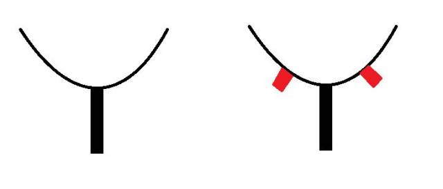

    Je glisse une esquisse de l’idée en gros de ce que je vais tenter si il n’est pas vendu d’ici cet hiver!
    L’idée c’est de venir gratter les couches d’antifouling jusqu’au plastique de chaque coté, de me faire des sabot en bois dure de 5-6 cm de large par 10 ou 15 de haut sur quasi toute la longueur de de la partie immergée placés de manière à ce que lorsque le bateau est à sa gite moyenne ( 25°) ce sabot soit perpendiculaire à la surface de l’eau.
    Je pensais aussi le faire à l’arrière de la quille pour essayer d’effacer l’écrasemeent du cul à cause de la « vitesse » ( je sais pas si vous avez remarqué mais la vitesse colle le cul de l’edel et lui fait perdre pas mal de vitesse, un équipier qui monte sur le roof et c’est 0.8 à 1 knt de gagner)
    mon interrogation est sur le mode de pose de ses sabots ( une bonne paire de chaussettes ne suffiras pas!) je ne veut pas les visser au travers de la coque, simplement les  » coller » et recouvrir de fibre puis gelcoat puis antifouling et je en sais pas quelel  » colle  » utiliser et si celà suffiras.
    J’imagine que tu les souhaitez rabattable pour échouer …. je pense que les sabot peuvent être mis de manière ne pas toucher lors de l’échouement puisque le dessous de l’edel est assez plat?!…

    Une quille dans la longueur ne sert pas à grand chose hélas… Pendant longtemps les architectes ont cru qu’il n’y avait que la surface totale d’un plan anti-dérive qui comptait. On a compris un peu plus tard que la forme joue aussi beaucoup…
    On peut faire l’analogie avec un planeur: il a des ailes fines mais qui vont chercher loin, chaque centimètre de bord d’attaque et de fuite est utilisé pour la portance. Si on lui repliait ses ailes contre la carlingue, il volerait tout simplement pas!
    L’idée de gargants serait pas mal, on doit pouvoir faire plus simple et d’ailleurs ça existe sur certains bateaux, en mettant des dérives pivotantes sur le bordé:
