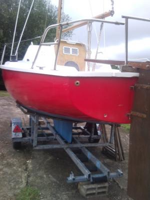

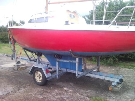

    Âpres avoir terminé la rénovation de mon bateau je me pose des questions sur la mise a l’eau
    j ai une remorque qui me semble être cassante
    je joins un fichier photo si cela passe
    ma première question si les photos passent
    avez vous vu deja ce style de remorque ou a t elle été bricoler
    marque de la remorque area MSF 850 DE 1982
    deuxieme question
    est il facile de mettre a l eau avec une remorque cassante sans immergé les roues
    j ai bien vu une vidéo pour l edel 600 est ce vraiment si simple
    je vous remercie de vos réponse et bonne vacance a ceux qu ils le sont et bon vent

    alors pour ta remorque je pense qu’elle a était légèrement bricolé. J’ai une area MSF 950 (celle sur la vidéo de l’edel 600) et il me semble que la seule différence entre les deux est le poids en charge, 1220 pour la 950, un peu moins pour la tienne. L’essieu doit être un poil plus petit, les roues aussi (j’ai du 15 pouces que je repasse en 14).
    La modif est l’espèce de barre à l’arrière qui te tient le bateau. Ca devrait pas y être, tu devrais avoir des rouleaux. C’est les rouleaux qu’il te manque à l’arrière. Sans ça tu ne peux pas mettre à l’eau car ton bateau ne sera plus guidé quand il passera les rouleaux du centre (voir ma vidéo, regarde bien quand le bateau quitte la remorque).
    Il faut que tu démonte la barre et que tu la remplace par des rouleaux, mais plus sur l’arrière. Aprés tes rouleaux vont étre trop haut et ne supporteront pas le poids donc faudra les liaisonner entre eux afin qu’ils ne s’écartent pas l’un de l’autre.

    j’ai une remorque Satellite , et cassante mais quand même obligé de tout mettre dans l’eau – j’ai des rouleaux à la partie arrière de l’essieu et complêtement à l’extrémité de la remorque : obligé de basser ces derniers pour passer le baud maxi de l’EDEL V PTE (70 cm de quille);
    idem pour la remontée… dans l’eau ..sinon un grutage, ou un portique.

    le barre arrière de la remorque se démonte pour la mise a l ‘eau
    je ferais des modifs sur la remorque quitte a rajouter des rouleaux
    merci encore de vos réponses rapide et de votre aide
