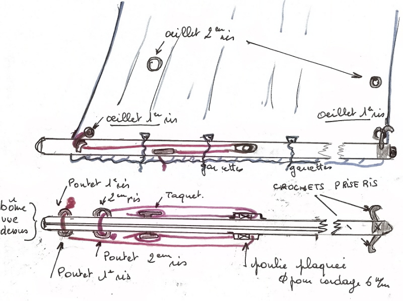

    Bonjour a tous.
    Sur Lauben, la bome, hormis 2 crocs au vit de mulet, n’est pas super equipee pour prendre des ris.
    Rien ne permet de recuperer les bosses, genre poulie sur platine sur chaque flanc de la bome :( .
    Comment faites vous :huh: ?
    Merci d’avance .
    #6326
    si tu veux bmayer je t’envoi le schéma du systeme que j’ai fait d’apres plusieurs montage que j’avais vu et qui va pas mal je bloque mes prises de ris sur la bome sans probleme.
    amicalement
    Billy

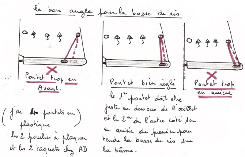

    #6330
    Je vous ferai passer une photo de ma bôme , les 4 pontets en plastique étaient
    montés d’origine quand j’ai acheté mon edel 2, j’ai juste rajouté le systeme de
    poulie et taquet de chaque coté de la bome pour les prises de ris du cocpit et ça
    marche impeccablement.
    Avant de partir quand le temps menace je prépare toujours les bosses sans les tendre
    #6331
    Position des bosses de ris par rapport aux pontets

    OK,
    Je pensais bien a un schema de ce type.
    Les poulies sur platine sont incontournables, semble t-il.
