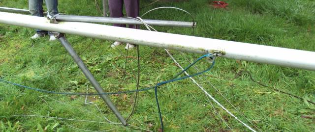

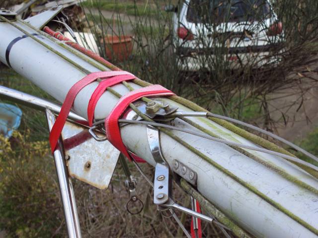

    je souhaiterai donc avoir des infos sur le gréement. la photo DSC03509 en pj montre plusieurs drisses/cordages:
    je pense que la grosse rouge délavée supérieure est la drisse de gv,
    la petite drisse sur le coté est la balancine
    la drisse inférieure est la drisse de génois

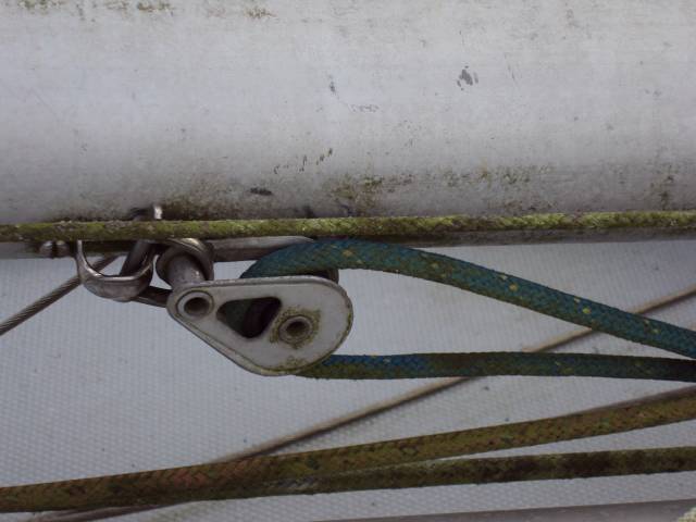

    la photo DSC03510 montre une drisse bleu a mi hauteur de mat, est ce bien la balancine du tangon de spi?

    oui tu as raison drisse de grand voile, drisse de foc, et balancine de bôme.
    regardes si il y a le pataras câble sur arrière puis son palan et enfin un autre petit câble je pense, les lattes perforées sur l’étai avant, un ridoir sur chaque hauban avec les axes et les goupilles les ridoirs doivent être complet.
    Regardes maintenant les fixations qui correspondent sur la coques de l’Edel à l’étai, aux haubans, et au pataras
    prends une autre photo plus loin (photo 3510)

    avec beaucoup de retard, la photo de plus loin
