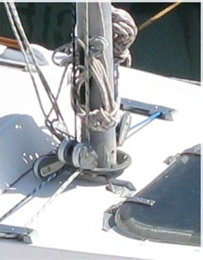

    CORSINU 06
    petite photo du mien, je ne sais pas si c’est celui d’origine, car l’ancien proprio avait démâté lors d’une régate je crois et il se peut que la mat ne soit pas d’origine …
    pourquoi vouloir connaitre la longueur du mat ? l’essentielle est que les voiles ont été taillées pour ce mat, non ?

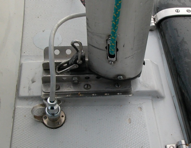

    J’ai sorti et démâté le bateau cette après-midi. J’ai donc pu mesurer la longueur du mat.
    EDEL 600 DL longueur de mat 7m62.
    C’est le système original. Le pied de mat repose sur deux cornières en inox perforées, avec deux boulons en travers, permettant un réglage de la position du mat. La seule modification que j’ai apporté, c’est la tôle inox également perforée, fixée sous les cornières, servant à positionner les poulies de renvoi. Sur le pied de mat il y a deux attentes à l’arrière, une servant palan de hale bas de bôme, l’autre au palan d’étarquage de la grand voile.
    Le système permet la rotation du mat (sur le boulon arrière) pour le démâtage.
    #7960
    Les photos du pied de mat

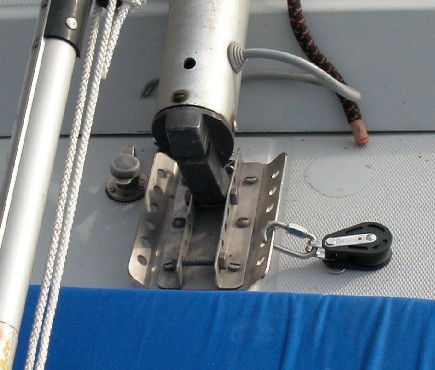

    J’ai mis deux fois la même photo. Voila un autre angle.
    #7962
    Un détail du pied de mat avec les manilles pour les deux palans.
