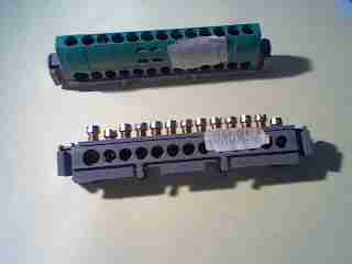

    Arnaud CH
    Regarde dans les magasin de bricolage des barrettes de connection de terre ces un bornier avec plusieur entrées ( 13 :P ) section 1,5 à 16 mm carré je pense que tu en trouve pour quelque euros
