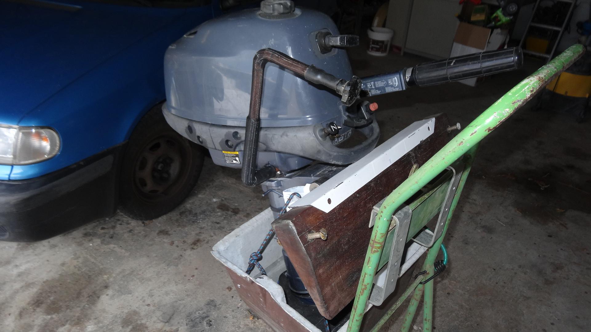

    quelques modifs nécessaires pour le passer dans le puit (à cause de la hauteur du capot)le moteur sur sa chaise d'hivernage
    -suppression de la fixation par « étau »
    -construction d’une chaise fixée sur la traverse d’origine
    -remplacement de la tige de commande d’inverseur par une fabrication en tube cuivre de plomberie;
    Cela permet de tourner le moteur sur pratiquement 180°, et donc pour les manoeuvres, au moment où la vitesse est nulle, et donc l’action de la barre inexistante, je me sers de l’orientation moteur pour corriger l’effet gyroscopique de l’hélice, dont l’intensité dépend beaucoup du pas de  celle-ci.
    Pratiquement on sort en marche arrière de notre place de port, et on tourne sur place dès que l’étrave est dégagée.
    Sur la photo, le carénage du puit est descendu, pour dégager la chaise moteur
    Pour déposer le moteur, je le lève « tout vivant », en démontant simplement les 2 vis de 8 qui fixent la traverse sur le bateau.

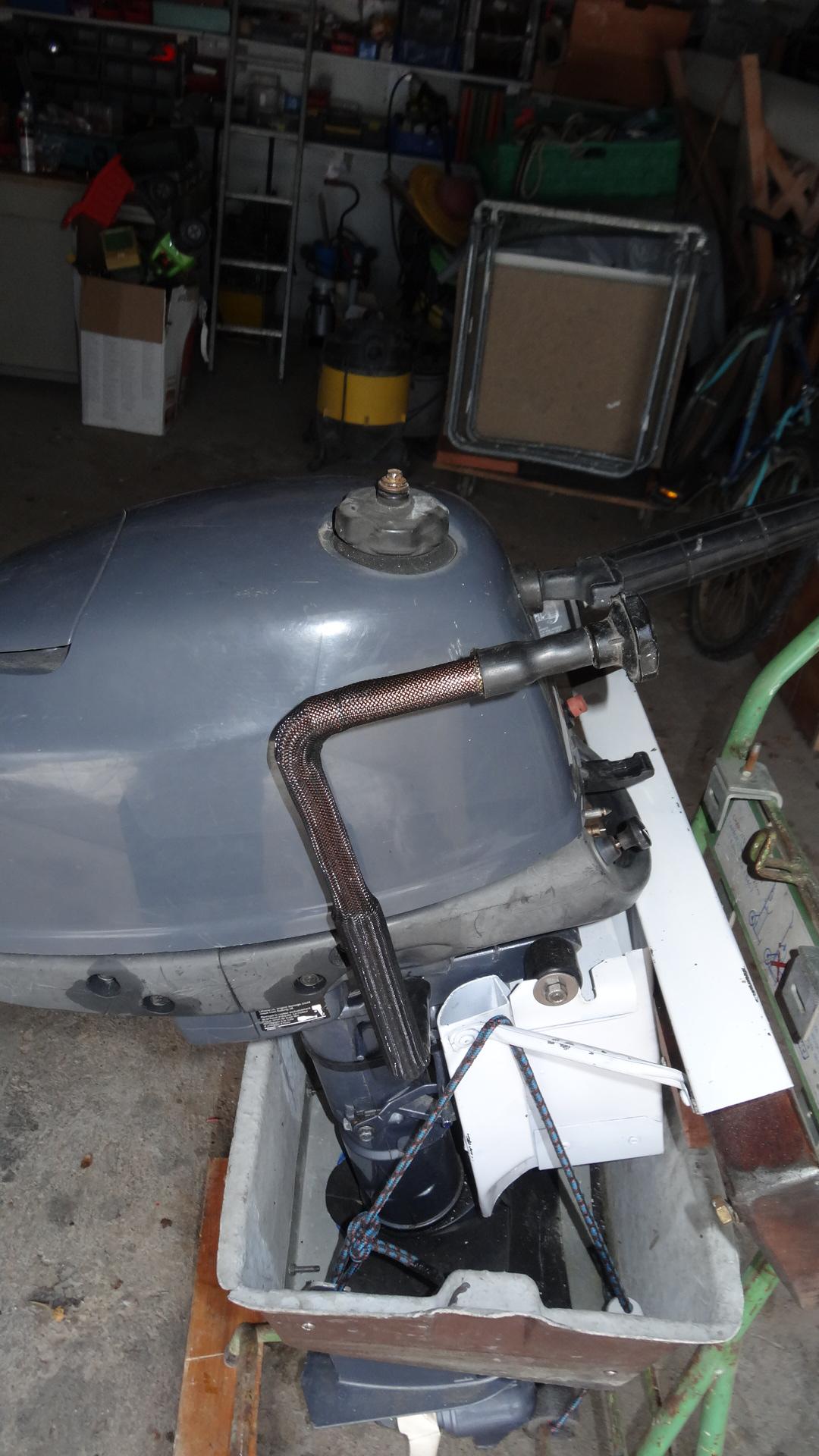

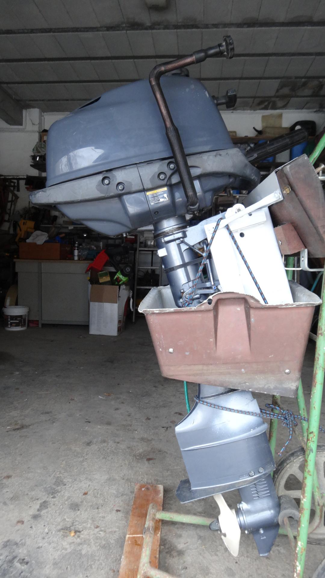

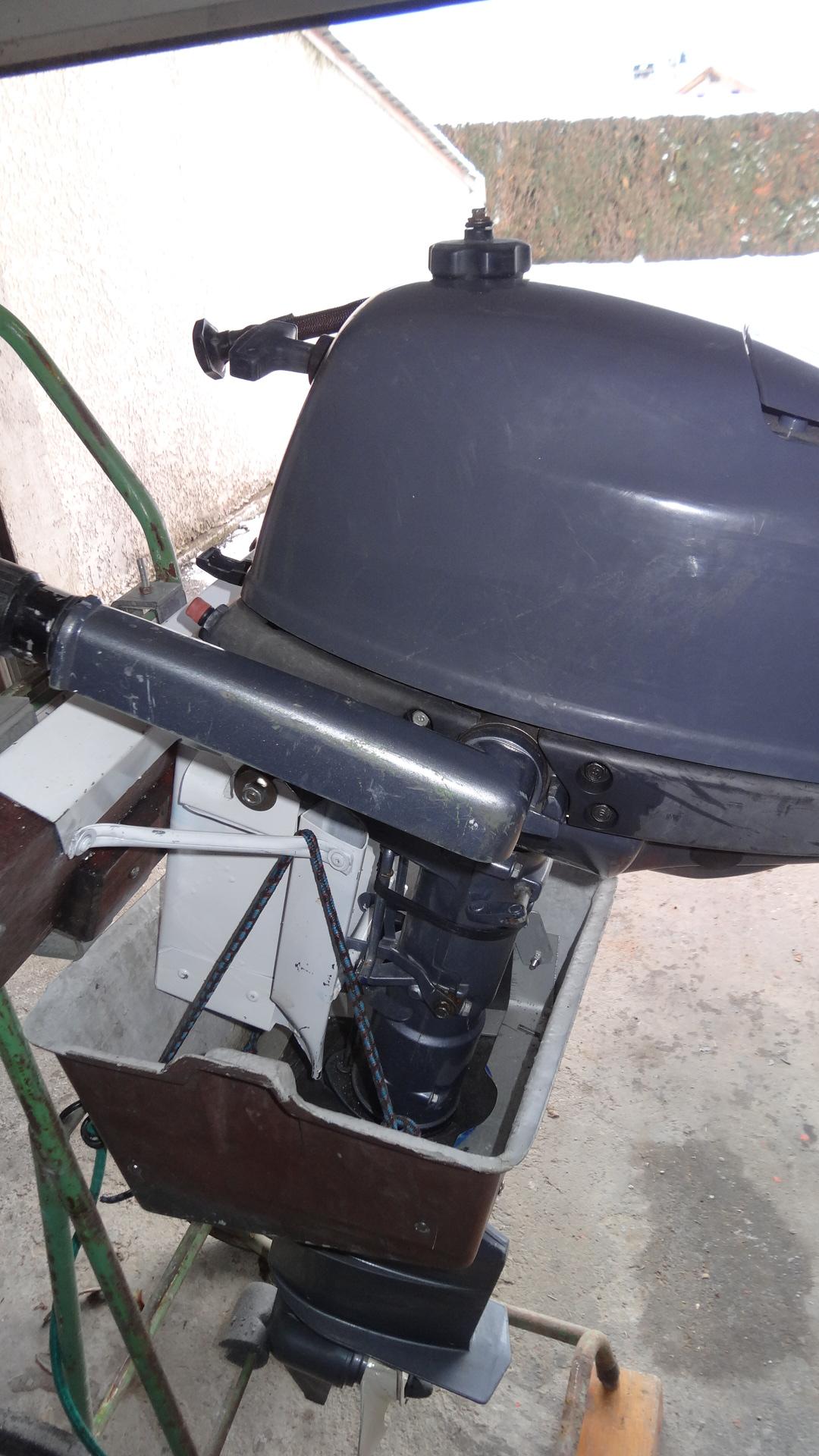

    Le but de la fixation que j’ai réalisé en déposant les 2 « étaux » d’origine, est de baisser le moteur pour qu’il puisse passer sous le capot (le mien n’est pas surélevé comme sur d’autres Edel IV).
    Le support est réalisé en tôle inox et tube alu.
    J’ai conçu la bavette à partir de la « cuvette » qui ferme le fond du puit en l’absence de moteur.
    Il y a 2 problèmes à prendre en compte :
    -1 rentrer le moteur dans son puits en passant l’hélice au travers de la bavette.
    -2 pouvoir pivoter le moteur pour faciliter les manœuvres.
    J’ai percé le fond de cette cuvette pour que l’arbre du moteur puisse être tourné d’un côté et de l’autre, (j’ai gardé le débattement maximum).
    La lumière obtenue est très grande et donc les remous en navigation aussi ;
    À l’aide de deux plaques de caoutchouc superposées et d’épaisseurs différentes, j’ai occulté la totalité de cette lumière, en enserrant au plus près l’arbre.
    La plus épaisse, au dessus, permet le débattement une fois l’arbre passé. Pour se faire, la lumière réalisée est assez grande pour permettre les rotations la forme dépendra du type de moteur (généralement on obtient une découpe en forme de Ѿ)
    La plus mince, en dessous est composée de deux pièces, enserrant au plus près l’arbre, et même fendues afin de se déformer si nécessaire au cours de la rotation du moteur.
    Le tout est positionné et fixé côté intérieur de la cuvette par des plats en aluminium.

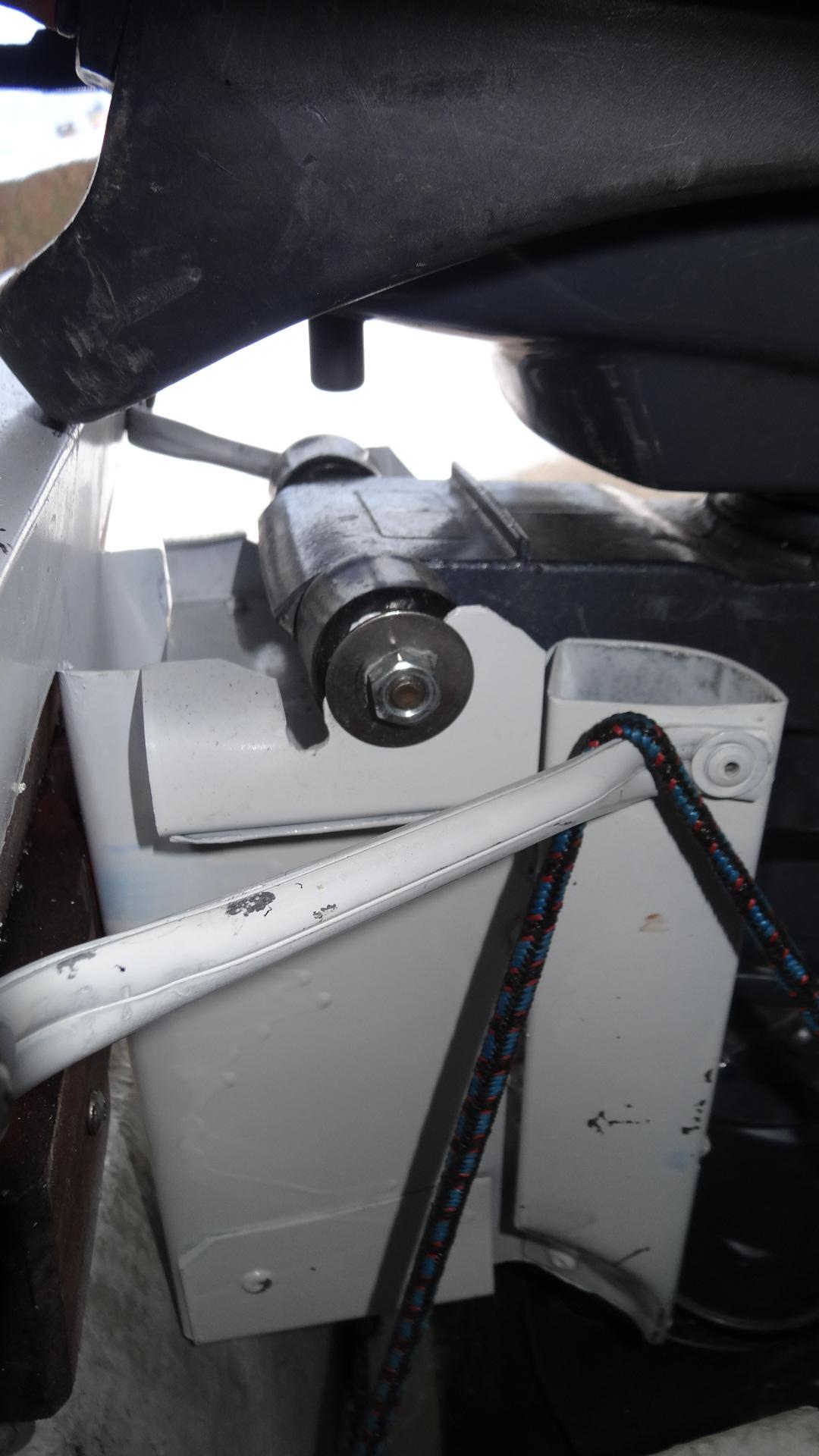

    Je ne suis pas mécontent du résultat concernant l’absence de remous, mais je trouve plus facile de poser et déposer le moteur en début et fin de saison en le gardant solidaire de la cuvette, (celle-ci est maintenue au fond du puits par 2 verrous).et de la traverse (maintenue par 2 boulons de 8)
    côté tribord, inverseur en position arrière_001fixation du moteur (boulon et silent-bloc pour remplacer l' »étau »)
    le support à presse est remplacé par la conception en tôle inox peinte
