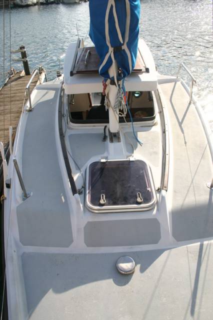

    Bonjour JVC,
    sur mon Edel IV, j’ai deux lignes de vie qui courent le long des mains courantes sur le roof. Ca permet de s’attacher dans le cockpit ou pour les manoeuvres en pied de mat ou à l’avant.
    Si tu as besoin de photos supplémentaires et plus détaillées, fais le moi savoir.
