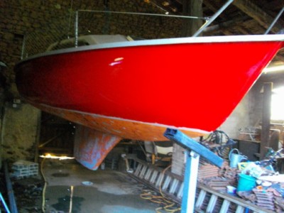

    Cela fait tellement longtemps que je rêvais de passer la première couche de laque sur ma coque après de très longues heures de ponçage.
    Je ne résiste pas au plaisir de vous montrer une ou deux photos.
    Ca sent la mise à l’eau :woohoo:

    Très joli travail :woohoo: , j’ai hâte de voir l’article que tu vas en tirer :lol:

    alors là mon philippe,MAGNIFIQUE:silly: B)

    Super travail, je me repete mais le rouge est plus jolie;)

    joli travail pilip!
    tu dois être fier du résultat!

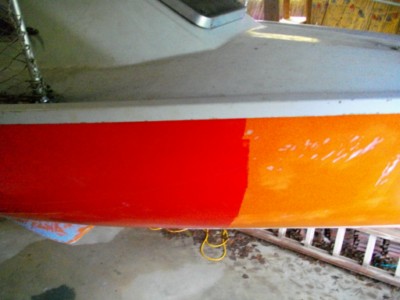

    Hé voila, la deuxième couche de laque est passée.
    Voila les quelques observations qui pourraient être utile pour qui se lancerait dans ces travaux :
    La bonne qté à préparer est 300 ml de peinture et 150 de durcisseur pour une couche pour un E5. c’est dommage de jeter un produit assez onéreux.
    Même en tirant bien sur le rouleau, il apparait des légères coulures. J’ai fais un deuxième tour pour lisser celles ci des la couche terminée.
    Cette laque est assez transparente et on voit certaines taches au travers même après deux couches. J’aurai du écouter M. peinture bateau et mettre une couche d’apprèt. (on verra après la troisième)
