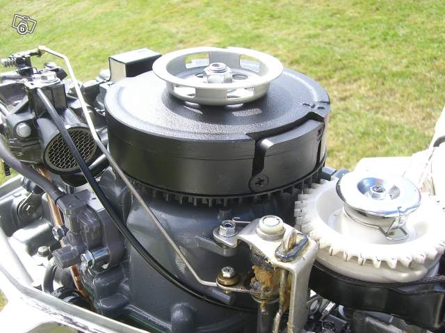

  • #4177
    J’ai un Honda BF5, 4 temps dont je suis tres content. Mais depuis quelque temps la couronne en plastique du lanceur monte tros haut et passe à coté de l’engrenage pour venir se coincer sur la masse ronde du moteur lui même.
    J’ai fait changer cette couronne mais le prôbleme est toujours la. Le mecano ne trouve pas de solution et il ne voit pas de reglage d’écartement prévu entre Axe du lanceur et axe du moteur.
    Avez vous ce type de moteur? Et des solutions?

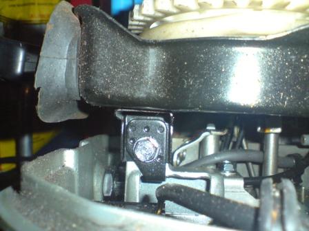

    #7312
    Voici une photo plus precise

    #7321
    J’ai regarder mes moteurs mais rien ne laisse voir un tel problème ? Avez vous bien cette vis qui stabilise le lanceur je pense autrement a l’axe qui tiens le lanceur qui serait légèrement tordu et de ce fait les dents plastic serait trop loin des dent du volant moteur…
    Quand le tire sur le lanceur la couronne plastique remonte et les dents viennes de plus 5mn dans le dents moteurs (profondeur des dents plastic 8mn)
    Bonne journée
    R-P
    #7322
    J’en suis arrivé aux même conclusions
    La vis de réglage étant au plus haut, j’ai limé 1mm sur le support à droite ce qui fait pivoter le lanceur en le rapprochant du moteur.
    Ensuite je croise les doigts chaque fois que je vais tirer sur ce lanceur.
