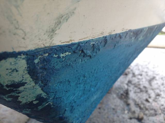

    je viens de le carener en lui enlevant 800 kg de moule…

    houla !! oui il y en avait de la moule ! :woohoo:
    sinon il a l’air propre ton bateau! , mais après il faut voir les dégâts dûs aux infiltrations par le panneau d’ouverture de pont c est bien ça ? il y a un super article de « jerethomas » , le sien était fendillé peut être l’a t il conservé et pourrait te le rétrocéder , je m’avance peut être mais cela ne coute rien de demander…. voici le lien http://www.edelvoilier.org/index.php?option=com_content&view=article&id=953:remplacer-un-panneau-de-pont-edel4&catid=77:travaux&Itemid=334#comment-1021%5D%5B/url%5D%5D%5B/url%5D sinon mettre un capot + scotch pour le condamner en attendant de le ramener en Bretagne
    un panneau de pont qui a 38 ans c’est déjà pas mal qu’il tienne jusqu’à la , ceux d’aujourd’hui , je n’en mettrais pas main main a couper sur la même durée de vie…

    très beau travail pour le carénage.
    les deux photos mériteraient d’être dans le post « photo de la semaine »
    bon courage pour tes travaux

    hummm.
    le carenage n’est pas si beau , mais bon, fait un jour de grande marée , avant que le boat ne retourne sur son cat way.
    cet hiver je le sortirai de l’eau.

    ;) en effet vu de plus près , tu auras droit a une grosse séance de grattage a la prochaine séance d’antifouling !
    En attendant ça va bien marcher quand même ! sauf si tu es accro aux régates… :whistle:
