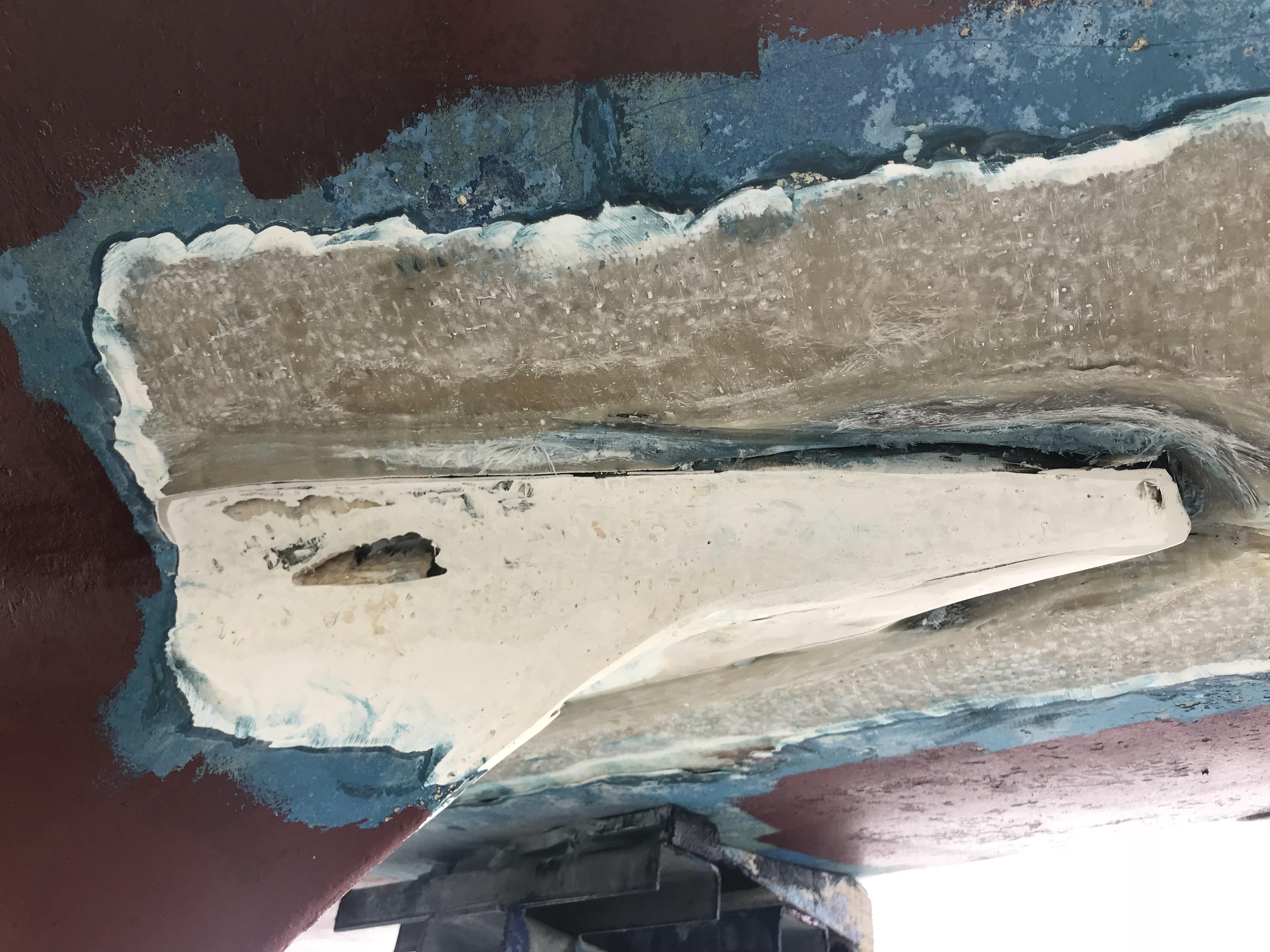

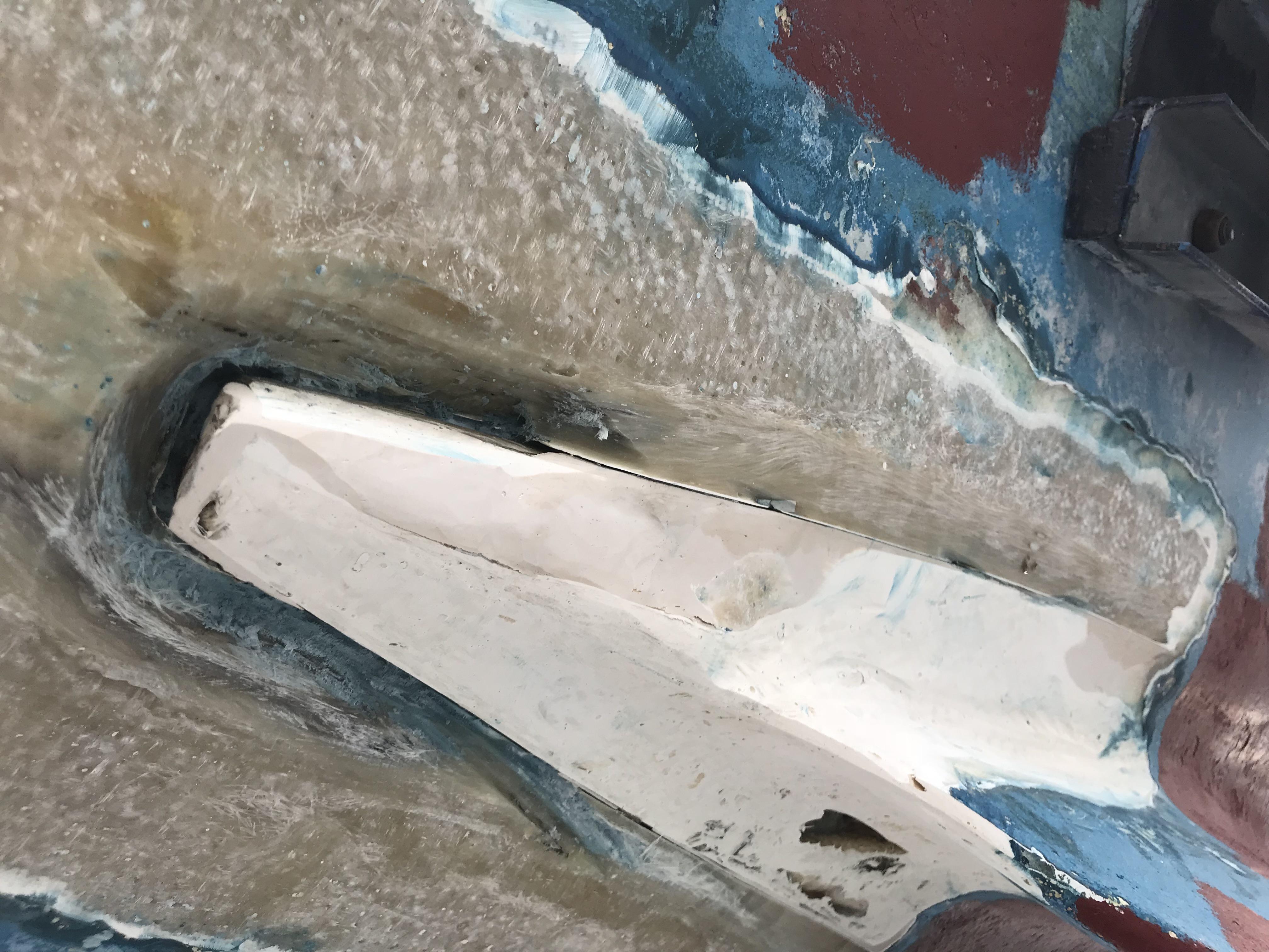

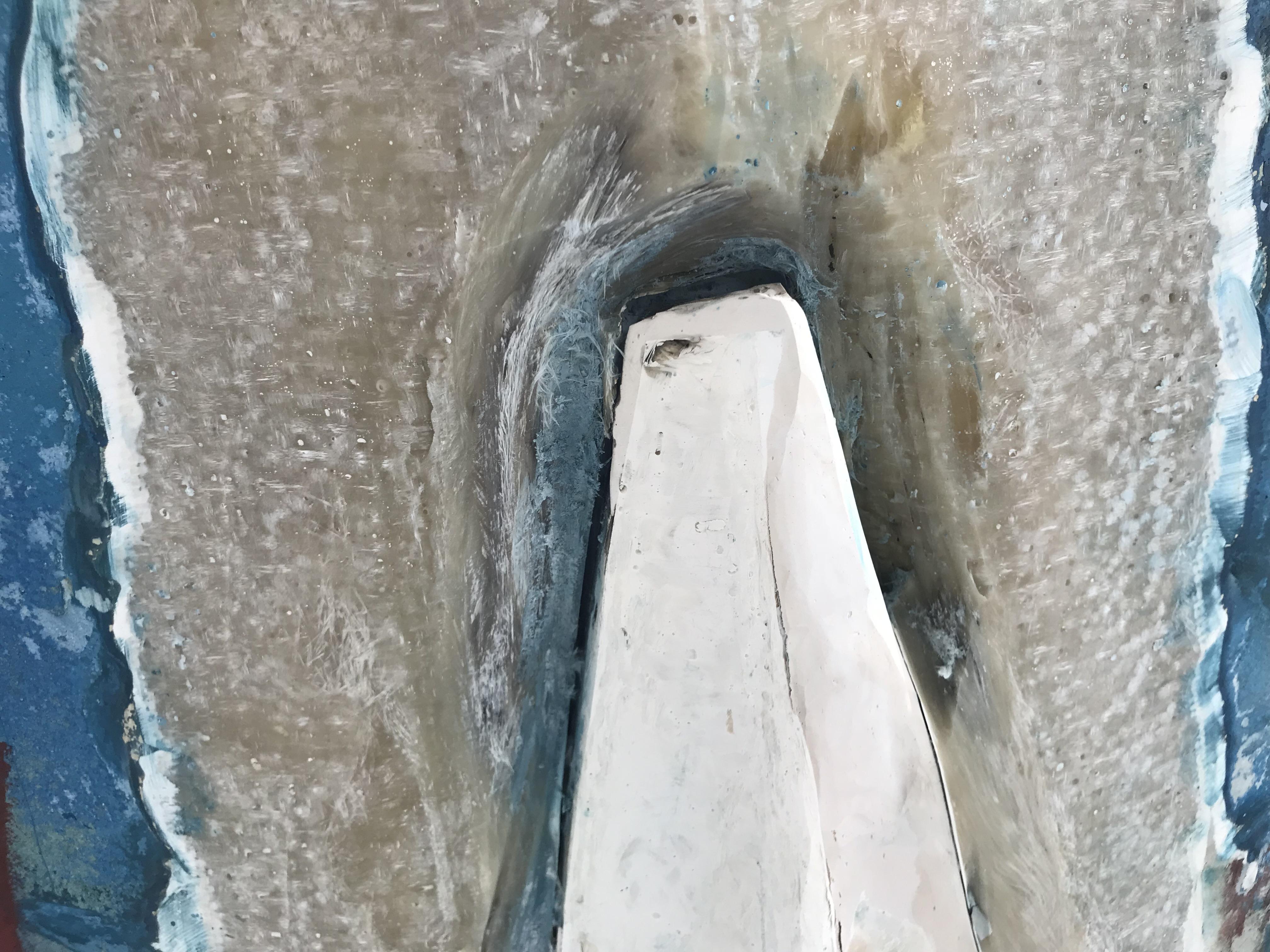

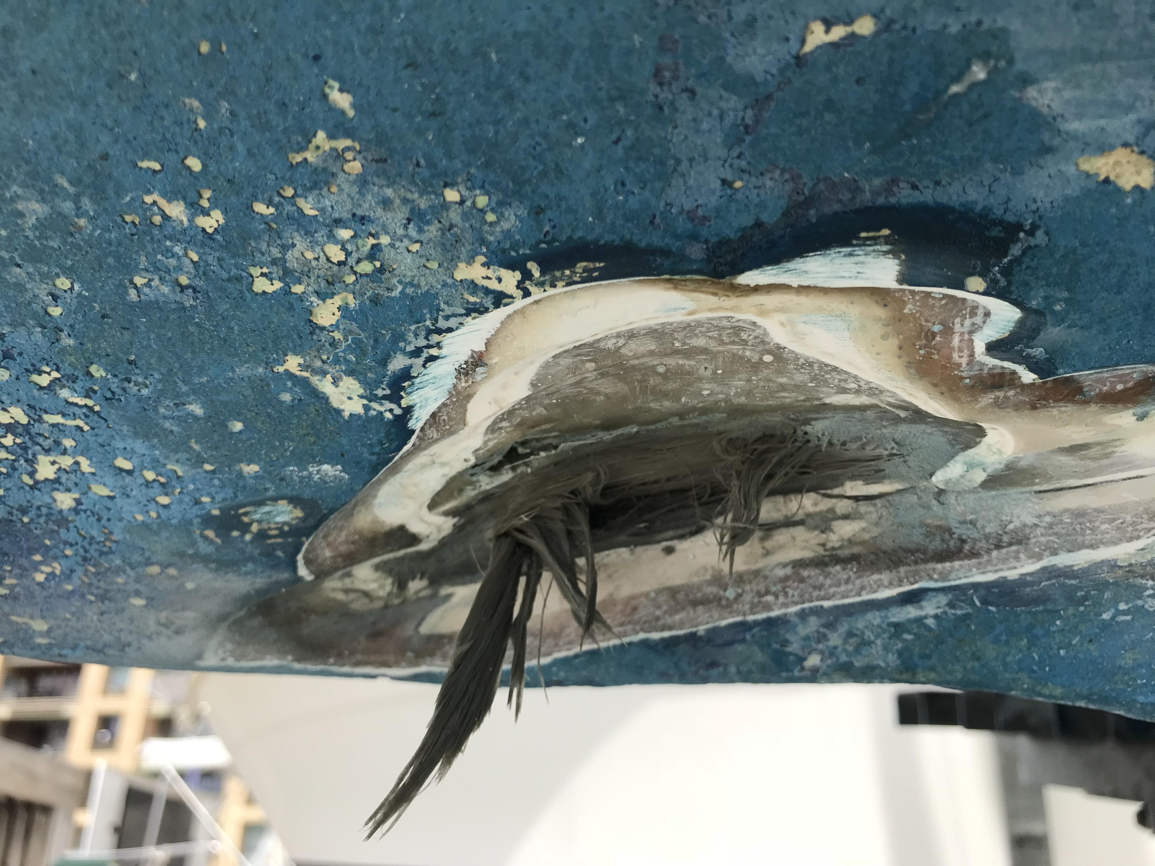

    Lors de mes carénages annuels j’ai remarqué une petite fissure entre la coque et la quille ainsi qu’un peu d’eau qui suinte. J’ai décidé de meuler un peu pour voir ce qui s’y cache. Je trouve une sorte de filasse qui est gorgée d’eau. Serait-ce un joint type étoupe qui a ensuite été stratifié ou enduit ? Je n’ai pas d’infiltration dans le bateau mais je m’interroge sur les risques éventuels que cela pourrait occasionner.
    Qu’en pensez-vous ? Avez-vous déjà vu ça ?
    J’ai refermé mon meulage avec de la choucroute puis strat polyester.
    Merci d’avance.

    dériveur ou quillard l’Edel 4 ?
    peut être un simple talonnage si quillard ?
    Ce qui semble être de la fillasse pourrait être de la fibre détrempée avec le temps
    Bon courage,

    bonjour,
    j’ai constaté que cette micro fissure existe entre lest et coque, sans conséquence apparente. le passage annuel de l’antifouling type VC17 suffit à la masquer. Il y a bien un joint entre la fonte et le polyester mais plutôt de type élastomère.
