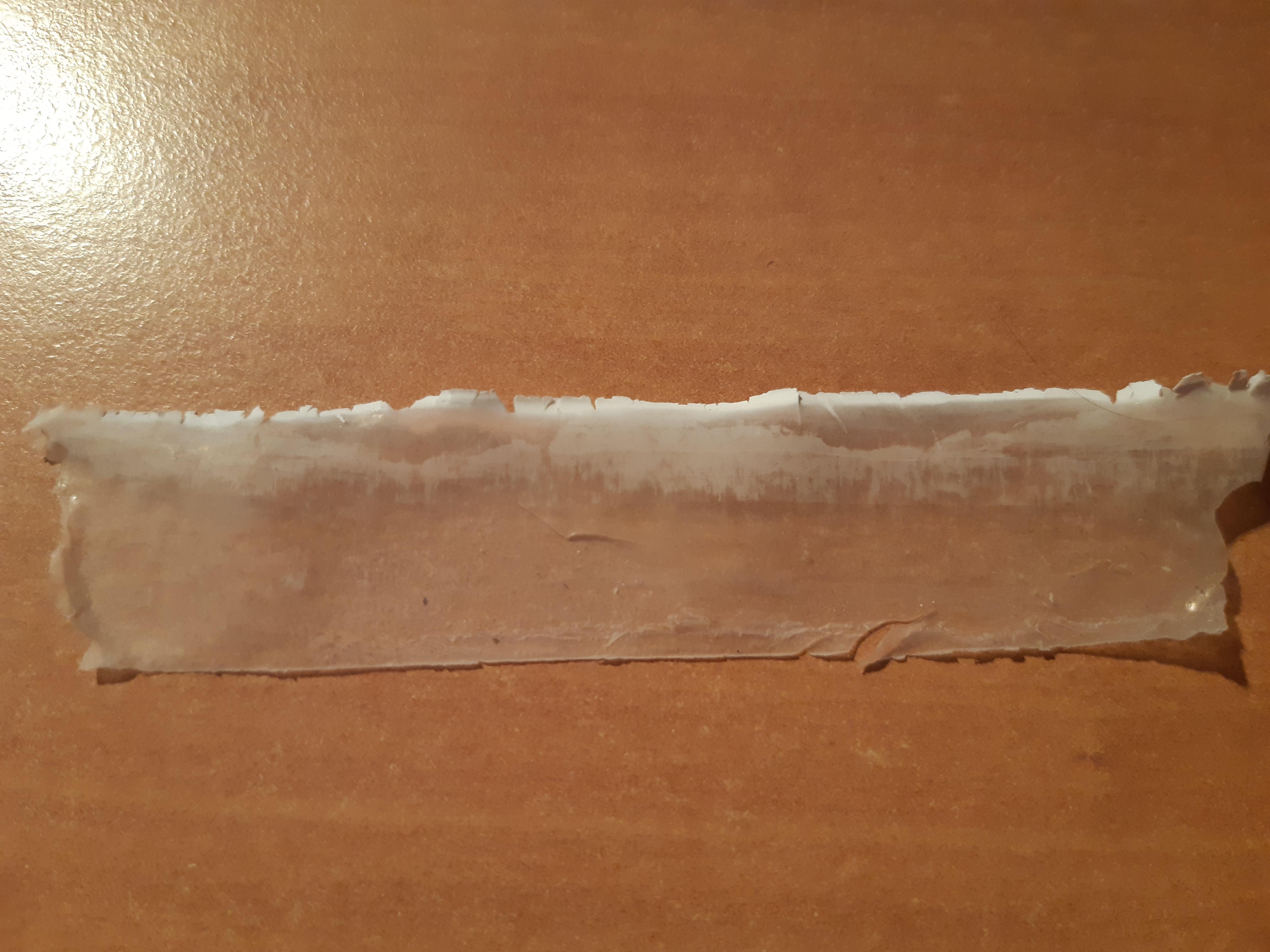

    Chers tous,
    Après avoir déposé mon ancien hublot cassé de partout, je constate la présence de ce joint de pourtour ( entre 0,5  et 1mm) transparent qui semble être du silicone.
    Avez-vous une idée de sa mise en œuvre, joint « solide » découpé à la cote ou en tube appliqué par un artiste!? et selon le cas ou en trouver?
    Merci pour vos commentaires.
    Bien amicalement

    Salut Amiral de Corvette de 1ere classe !
    Ah oui il n’est pas commun ce joint ! Roule le et revend le à la sauvette
    L’autre coup une de mes connaissances sur Evian faisait les joints de hublots sur son 665, ce sont des joints a appliquer sur le contour.
    Il les avait fait avec du silicone classique, ça n’a pas résister longtemps.
    Sika 291 i sera ton ami pour cette partie !
    Bien à toi

    Merci camarade,
    c’est ce que j’ai fait et pour l’instant pas de fuite!
