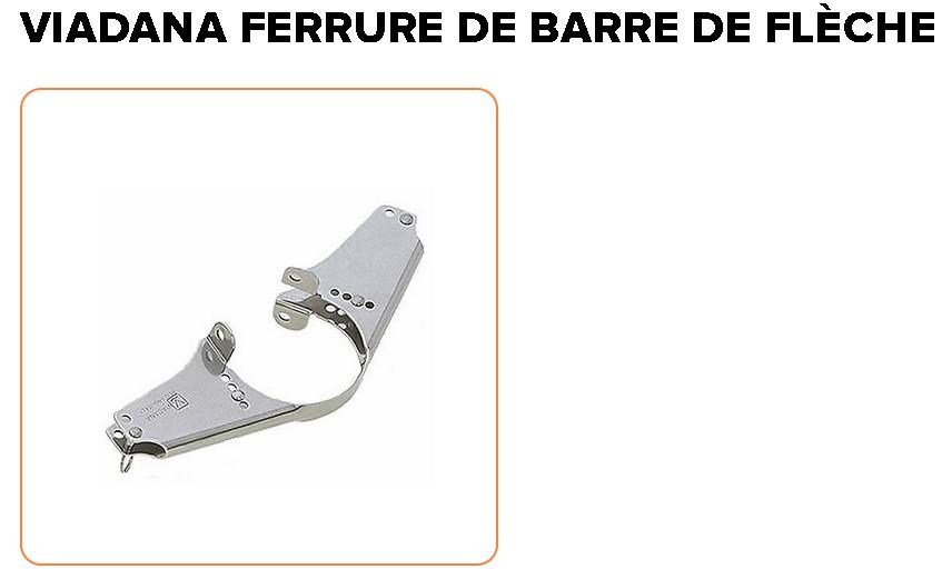

    J’ai  donc besoin URGENT de vos references , conseils  pour cette FERRURE de barres de fleches sur EDEL 660 et  mat d’origine bien  entendu …….
    autant vous dire que Iroise ne verra pas ses voiles tant que  je  n’aurai pas remplacé cette (petite ) piece….indispensable

    bon sans reponse , je dois  donc faire seul …..voilà  ce que j’ai  trouvé….Cela ressemble  a ce que  j’ai  sur  mon mat …reste  la question  :  Le  gabarit est  il le  bon ?
    -« La ferrure de barre de flèche VIADANA en inox se décline en deux modèles (ø 50/70 ou ø 50/57 mm). Fixé sur le mât et spécialement prévu à la fixation aux barres de flèches du bateau. Cet accastillage convient pour les dériveurs et petits croiseurs côtier. »
    :bye: :bye: :bye:  ferrure

    La  piece est  la  bonne , et il  n’y en  a qu’une dispo ,  elle se fixe avec  rivets  monel  ou alu avec percage  prealable diametre 05/06   je crois
    pas de souci  pour  refixer  les fleches ,  prevoir des anneaux brisés neufs ;
