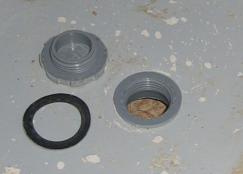

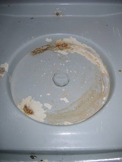

    [quote= »marduk » post=8305]
    voici la photo prise aujourd’hui
    Tiens c’est marrant sur le mien (1978) il y a un bouchon de vidange au centre du logement circulaire, je pensais que c’était d’origine (bouchon de plomberie, diamètre 32mm). Remarque c’est peut-être d’origine à partir d’un certain millésime. Il est de quelle année le tien?
    En tous cas il est idéalement placé, car quand on l’ouvre, s’il y a de l’eau elle reste dans la « mini-cuvette » formée par ce logement. En plus c’est le point le plus bas!

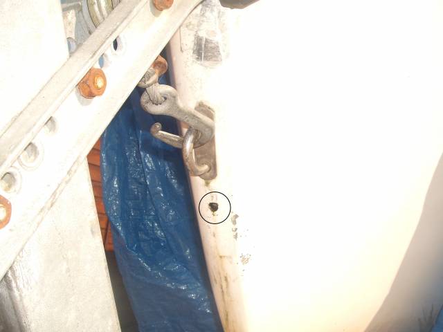

    a propos de trou j’en ai un sur ma coque a l’avant c’est par ici que l’eau s’infiltre ?, a quoi il sert ? faut il le boucher ?
    merci
    #11877
    Hello
    Ce trou est situé en bas de la baille a mouillage, et sert à évacuer l’eau qui rentre dans celle-ci.
    Il ne faut donc pas le boucher, au contraire, bien s’assurer qu’il n’est pas bouché par des boues, ou autre cochonneries qui stagne au fond de la baille a mouillage.
