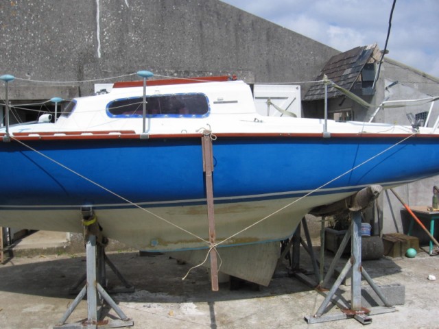

    salut gilet cedric,
    voila des photos des bequilles de mon edel2.
    j’ai eu le bateau avec mais je ne m’en sert que rarement (par exemple si je monte le bateau à la grève par grand coef pour l’y laisser passer l’hiver.)
    Sinon le bateau échoue à marée basse mais sur un fond de sable sain donc je ne veut pas le bequiller de peur de percer la coque si la bequille se détache et que le bateau se pose dessus (il échoue 2 fois par jour c’est risqué).
    sinon le systeme est simple: une jambe qui fait 114Cm (faut un peut plus et avec un pied large style une planche vissée en dessous pour les fonds un peut mou)et 2 planches qui se callent sous le liston. certains mettent en plus des bouts du bas de la bequille aux chandeliers AV/AR.

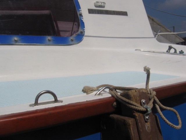

    #8980
    vu de près, à l’origine il y avait une sorte de mousqueton tordu que j’ai remplacé par cette cadène (la cadène ronde est celle du hauban)

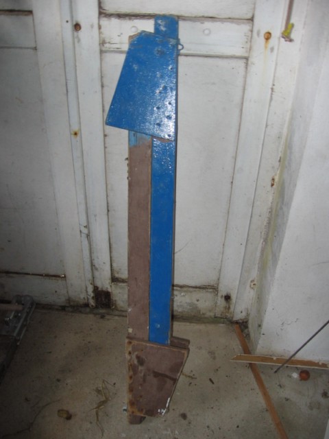

    #8982
    les bequilles s’emboitent et ne prennent pas de place
