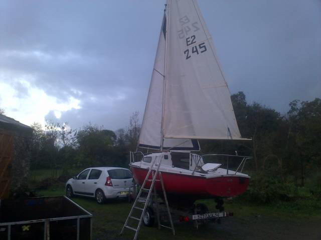

    je viens d’acquérir deux edel 2 pour en faire un bon , jusqu’ici pas de surprise tout se passe bien les deux bateaux ont des qualités complémentaires l’un avec deux voiles archi neuves et un moteur en bon état par contre un grément un
    peu pourri. ça fait rien l’autre a une coque plutôt saine avec contremoulage , dérive en bon état mat et câblerie correcte . je suis en train de gréer et cale sur les systèmes d’étarquage de la GV , si certains ont des clichés de près pour partir d’un système déjà expérimenté . autre question j’ai avec un 6 cv mercury , il pète bien mais ne pisse pas , une fois à la selle dans le bain approprié je me demande si le Mercury série sprint édition ne dispose pas d’un système de thermostat avant de déclencher son système de refroidissement ? je n’ose pas le faire chauffer trop avant de savoir , de peur de déclencher une trop chaude pissée, aux conséquences fatales. sinon comme j’ai un enrouleur pour les sorties peper c’est bien mais en efficience pas très optimisé ; j’aimerais me monter un second étai de réserve afin de pouvoir hisser la famille des génois tourmentins et foc , ça me semble possible en mettant mon enrouleur très en avant et le second étai en retrait ça me semble possible mais est ce que certains l’ont expérimenté ? ce second étai serait ramené sur le mat pour ne pas gêner en cas de non utilisation .merci d’avance pour vos éventuelles réponses , un petit bonjour à Pierre et merci pour ta
    visite .
    Philippe
