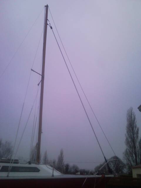

    J’aurai aimé avoir vos conseils:
    Je viens d’installer un enrouleur sur un Edel V, j’ai l’impression que ma tête de mât part trop en avant, voir photo ci-jointe!
    Comment savoir si mon étaie d enrouleur pour les profils est bien ou trop tendu?
    Je recherche des photos de mat d’ Edel V,avec enrouleur pour me donner une référence d allure du mat.

    Oh ça ne semble pas aller du tout!!!
    Pour régler ton mat, il faut, le bateau bien horizontal (donc sur l’eau), suspendre un poids au bout de la drisse de GV descendue jusqu’au pied de mat.
    En fonction de la quête recherchée il doit se trouver à l’arrière du mat, 5 cm ou plus, tout dépend de ton bateau. Mais sur la photo tu as une quête inverse!

    je confirme trop en avant ensuite la tension des haubans dépend du diamètre de ceux ci, un appareil existe pour régler cette tension très facile d’utilisation
