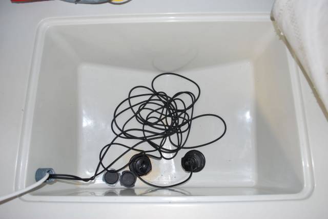

    Comme l’a écrit Pascal il est important que les sondes soient à l’avant du lest ou du saumon si dériveur, pour qu’il n’y ait pas de perturbations au niveau des écoulements d’eau.
    Dans mon cas Edel 600 DL je les ai placées dans le coffre pointe avant. Avantage, accès facile, et lorqu’il est nécessaire de la retirer la sonde à ailettes pour nettoyage, pas d’inondation à l’intérieur du bateau, juste de l’eau dans le coffre, un coup d’éponge est c’est réglé. Tu noteras qu’il faut laisser les bouchons à proximité.
    Il n’est pas nécessaire non plus de faire une cales pour le sondeur, en restant proche de l’axe, vu l’angle de balayage du faisceau du sondeur, les données seront corectes.
    J’ai d’autres photos dans la rubrique Galerie/photos/aménagements…
