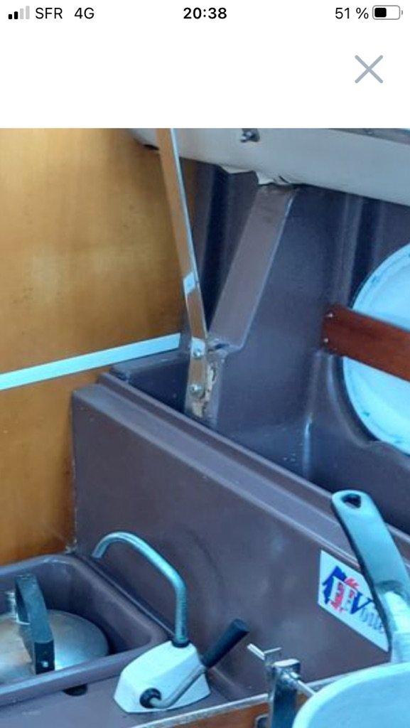

    J’ai recement visiter plusieurs bateaux dont un Edel 660 qui me plait beaucoup. Malgré quelques défauts a bricoler, il y en a un qui me retiens encore un peu. Il y a en effet a l’intérieur une sorte de barre métallique inclinée coté tribord (CF photo 1), et je ne sais pas top a quoi elle sert. J’aurais pensé que c’était pour répartir la tension des haubans mais j’ai cru lire dans le forum que non. Le problème est que la base de celle si semble abimée. je ne sais pas si cela est un point important ou facile à réparer ? (CF photo 2)

    Cette barre en inox (je ne connais pas le nom) sert de renfort pour soutenir le pont. il faut donc la garder, en reprenant les points de fixation. On la retrouve dans beaucoup de modèle d’Edel.

    merci beaucoup pour votre réponse ! Il n’y a donc pas de soucis par rapport aux haubans ?
    Juste à reprendre pour plus de solidité au niveau du pont, mais pas de gros trace aux c’est ça ?

    En effet c’est un renfort de cadène des haubans, afin que l’effort de tension soit repris sur la coque et pas seulement sur le pont.
    Si ça a bougé ou cassé en bas c’est qu’il y a eu une sacré charge sur les haubans à un moment ou un autre…. Donc à mon avis première chose à faire c’est voir au niveau du pont dans quel état est la fixation de la cadène où sont repris le bas hauban et le galhauban. Ensuite tout peut se réparer mais là c’est un point important du bateau quand même.

    tout à fait d’accord avec toi, il ne faut pas prendre à la légère un arrachement de cette ferrure: elle sert bien à la reprise de charge ( en traction) des haubans sur la coque. IL CONVIENT DE RECHERCHER quelles en sont les causes et donc les conséquences ;
