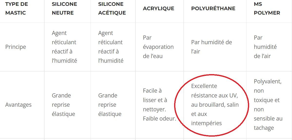

    J’aimerais savoir si vous pensez que le mastic colle polymère peut être utilisé pour fixer  mon passé coque de loch

    De ce que j’ai pu lire après une petite recherche rapide vaut mieux partir sur du Polyuréthane
    https://www.h2r-equipements.com/mastic-colle-marine-pour-bateau/865-sika-sikaflex-mastic-291-i.html
    https://www.svb-marine.fr/fr/sika-colle-joint-sikaflex-221i.html
    Les 2 Sika ci-dessus sont des Polyuréthane
