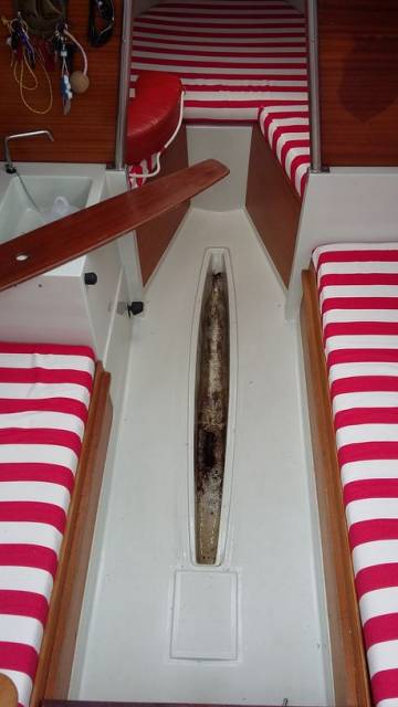

    Après 2 semaines passée à l’eau j’ai retrouvé le fond de cale de mon Edel 600 presque à moitié rempli d’eau ?? je suis un peu inquiet.
    A savoir:
    -première saison pour moi avec ce bateau, je ne sais pas si le phénomène est nouveau ou non
    -quelques grosses averses subit durant les 2 semaines suivant la mise à l’eau du bateau
    -traitement anti-osmose réalisé cet hiver avec 5 couches de primaires epoxy passé sur les oeuvres vives, je doute que l’eau s’infiltre par la coque…
    J’ai vidé la cale samedi et navigué dimanche journée complète et uniquement quelques gouttes se trouvaient dans le fond de cale dimanche soir..
    Est-ce que le connaisseurs peuvent m’éclairer et me dire si ce problème est connu des Edelistes? Peut-être que des infiltrations sont connues sur le pont (baille à mouillage,…)?

    j’ai la version saumon et dérive, donc pas exactement le même mais pour le reste, liaison coque pont: aucune fuite, liaison trés saine et propre. Le reste aussi, pas une goutte ni par les hublots, ni par la liaison avec le saumon. il se peut que de l’eau rentre entre la coque et le contre moulage intérieur, et ressorte au point le plus bas donc dans les fonds. regarde bien dans t’es coffres de cockpit.

    Bonjour et merci pour vos informations. Je suis d’accord avec vous, l’eau de pluie doit s’infiltrer par la baille à mouillage et descend jusqu’au puit de quille en ruisselant sous le contremoulage.
