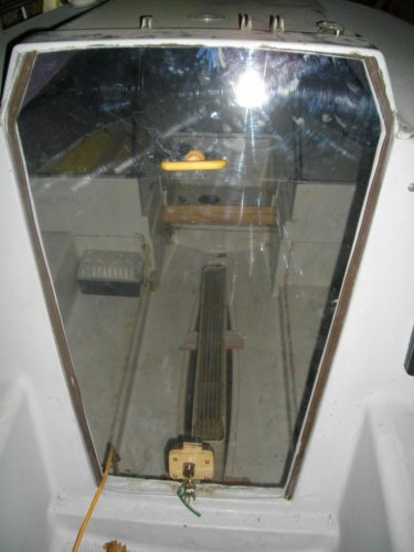

    Philip… a tu une photos de ta porte…?

    pilip
    porte en plexi que j’ai faite à moindre cout, plaque de 8mm, poignées de tiroir de cuisine
    cordialement
    philippe
