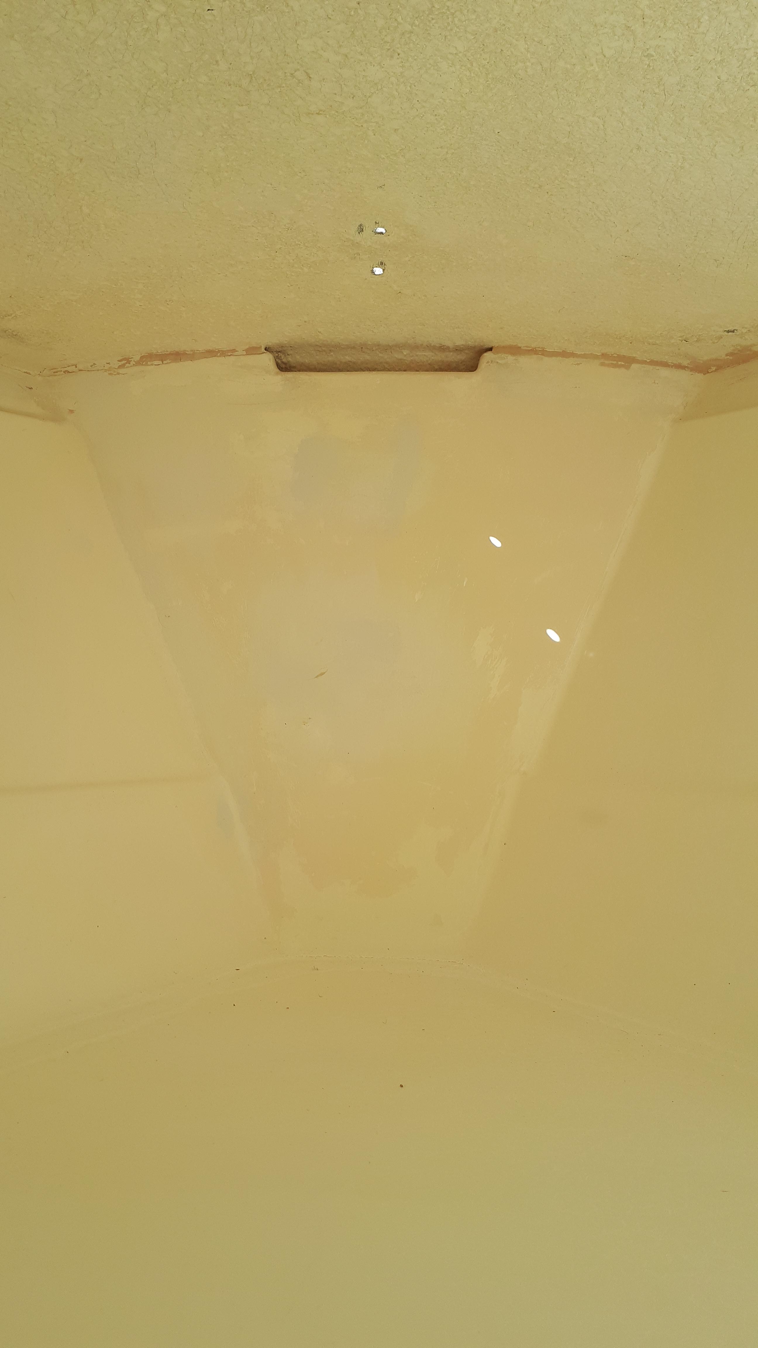

    je suis toujours entrain de rénover mon Edel V, actuellement je m’occupe de la cabine. Après avoir tout démonté, j’ai bouché les quelques petits trous et craquelures puis j’ai passé un coup de karcher. (ce qui a créé d’autres trous que j’ai rebouche)
    Depuis quelques jours j’ai comme un suintement dans la cavité au dessus de la quille. J’ai l’impression que ça vient du puit à l’avant, dans lequel est en théorie l’ancre.
    L’eau à du passer par l’aération à l’avant de la cabine, elle est donc entrée dans le puit de l’ancre et je pense qu’elle passe dans la coque et suinte par l’avant de la cavité (au dessus de la quille).
    Si c’est ça, comment est ce que je peux rendre le puit de l’ancre étanche ?
    Verser un produit dedans (Style goudron)?
    aération
    puit
    cavité de la quille

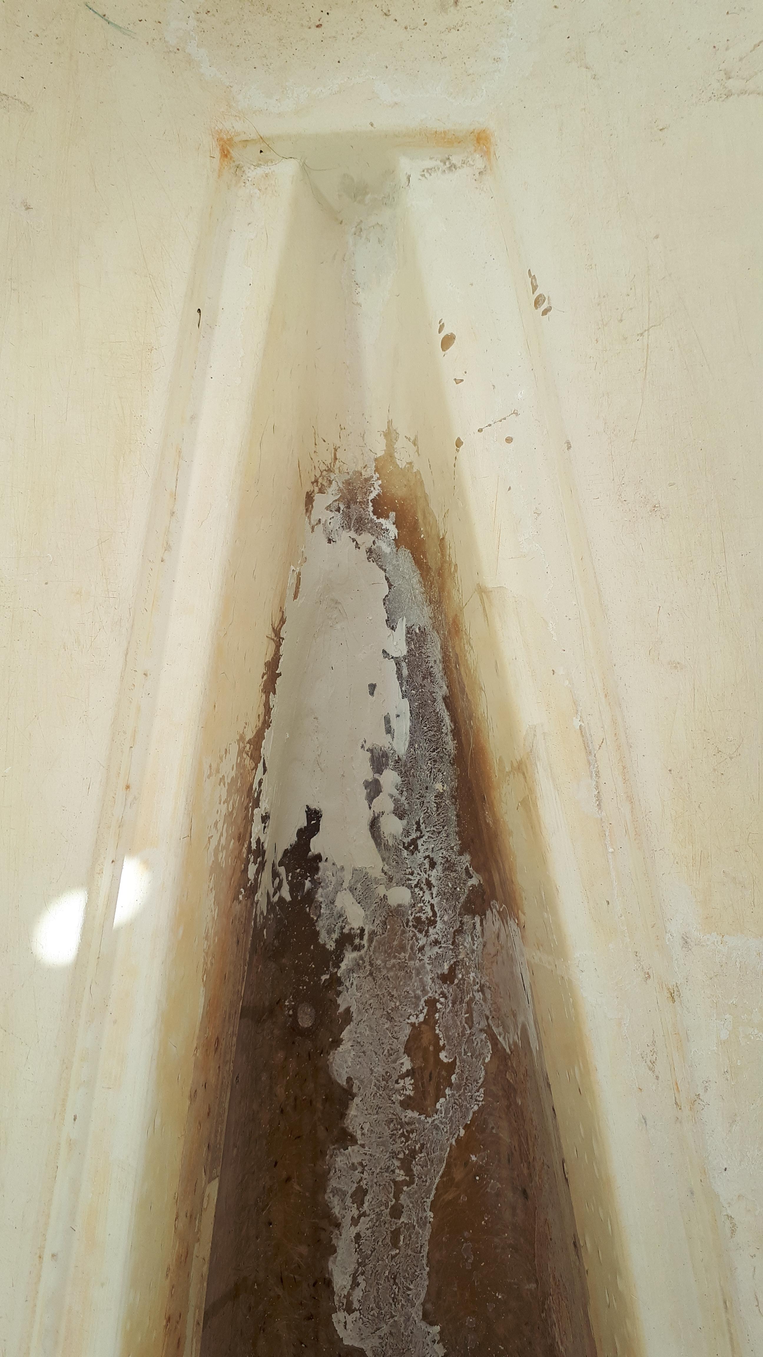

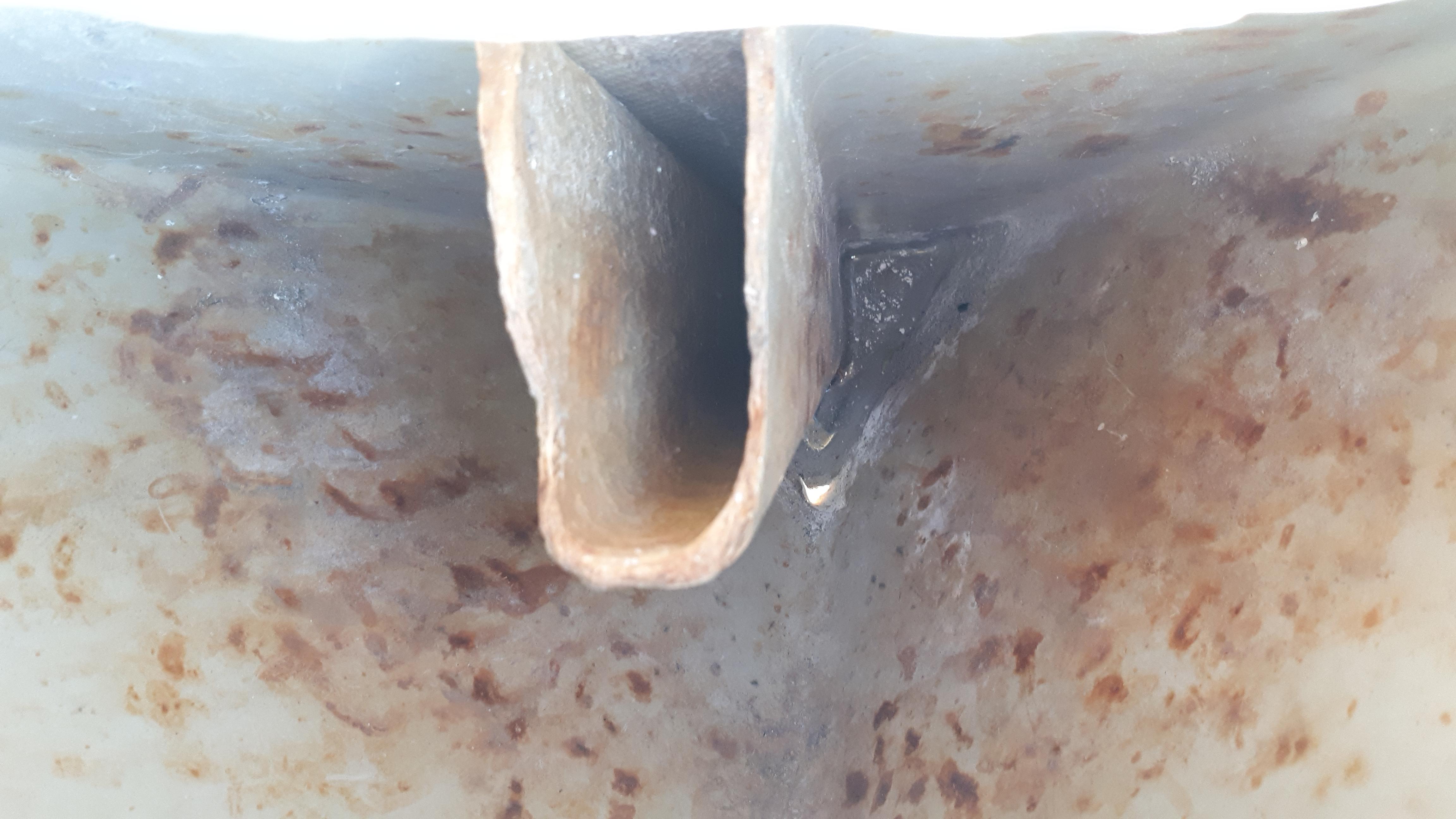

    Merci, en fait je pense avoir mis de l’eau par l’aeration de la photo 1, elle a coulé dans la photo 2 ( le jour que l’on peut voir sur cette photo c’est l’evacuation vers l’avant du bateau) et j’ai l’impression qu’elle réapparaît par la photo 3 en passant entre la coque et là cabine. Mais là je ne sais pas du tout si c’est la cas, c’est juste une supposition. Je n’ai pas vraiment de visuel sur un éventuel trou ou fissure, de la cabine on ne voit rien et sur la photo 2, d’en haut je ne vois rien non plus, du moins pas grand chose. L’accès n’est pas facile pour éventuellement appliquer du mastic ou de la fibre. Je vais essayer d’assecher ce puit pour y voir plus clair. Il me faudrait une mini camera, mais je n’en ai pas :cry:

    Oui, commence par bien assécher, saupoudre de farine, ferme tout et arrose abondamment ton bateau. Ca fera des jambes où ça passe, tu ne seras peut-être pas à l’origine mais petit à petit ça t’aidera à voir le cheminement peut-être. Et si ça prend la semaine à apparaître, tu n’auras pas à changer les piles de ta caméra :).
    Mais avant ça, rebouche tous les trous de vis au moins avec du scotch un peu costaud, du sika ou les deux. On ne soupçonne pas forcément ce q’un trou de vis mal étanché peut ramener comme eau dans le bateau.

    En fait le tube sert à glisser la partie haute de l’ancre, qu’on glisse à l’envers dedans. Il y a un trou en bas du « tube » qui permet l’évacuation de l’eau vers l’avant, l’emplacement prévu pour la chaîne, et là il y a un trou d’évacuation à l’avant vers l’extérieur de la coque. Le souci c’est que ces trous sont un peu plus haut que la bas de leur cavité, du coup il reste toujours de l’eau à l’interieur.
    L’accès est plutôt limité par le haut et je n’ai pas envie de faire un trou dans la cabine pour y accéder. J’ai bouché l’endroit d’où ça coulait. Je vais m’attaquer à la baille quand j’aurais tout nettoyé, mais c’est moins d’être évident. J’essaierai peut être avec de la résine epoxy quand je m’attaquerais à mon safran en la faisant couler à partir du haut. Ça ne peut pas faire de mal, au pire j’aurais moins de place pour l’eau stagnante. :-)

    bonjour Manu
    sur la 3ème photo, on voit une toute petite fissure (toile d’araignée) dans le gelcoat. Le même type de fissure existait en haut du puit de chaîne de mon Edel IV, et j’ai pu vérifier au karcher que c’était bien là la source de mes infiltrations dans l’équipet avant.
    Grattoir et cutter puis mastic époxy: la source est tarie depuis…  (ceci n’est qu’une idée, mais quelquefois, on imagine difficilement combien une molécule d’eau est petite.)
    cordialement, az
