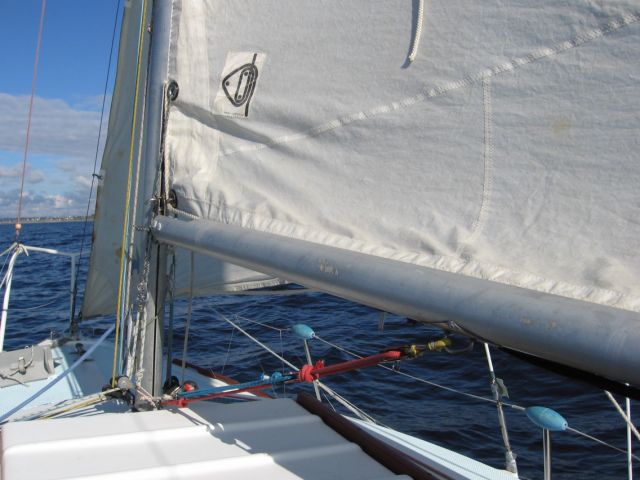

    Pour ton hale bas ça te coutera 3 fois moins cher de le faire en achetant les 2 poulies de renvoie que de l’acheter chez Harken.
    Je t’envoie la photo je la prendrai demain .
    Quand tu l’achete toute pret c’est souvent pour de grosses unité mais pour un edel 5 ou 2 pas de probleme pour le réaliser toi meme.

    arf tout a fait d’accord, le pdf permet juste de visualiser le montage et de le réaliser soi-même avec ce qu’on veut comme équipement, sur l’EDEL 600 c’est une démultiplication 4:1 mais il est vrai qu’un rapport 2:1 doit être suffisant pour l’EDEL V
    #7982
    2:1 pour un hale-bas, c’est on ne peut plus juste. 4:1, c’est plus vivable.
    Perso, pour refaire le mien c’est sur http://accastillage-online.com/ que j’ai pris les poulies et autres trucs. Il font une réduction au membres de la FFV.
    Catalogue Osculati, chapitre 55 http://accastillage-online.com/CatalogueOsculati/Osc-55.pdf 55.080.08 et 55.079.08. C’est la référence avec coinceur en sifflet, et non à cames (.10 pour coinceur a cames).

    on voit pas trop mais c’est un palan3 brins(bout bleu) en cascade(qui tire)sur un palan 2 brins(bout rouge)c’est recup mais *6 c’est le bon compromis force et pas trop de longueur a brasser.

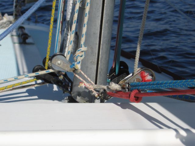

    #7996
    le pied de mat:
