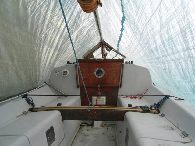

    Pour l’hivernage Nostresse est sur remorque en extérieure. Toutefois, il est bâché pour protéger des salissures d’hivers qui finissent par s’incruster (autant les éviter). Le hublot de cabine est en position aération et un bac anti-humidité est exposé à l’intérieur.
    Les coussins ont été déposés au sec. Tous les coffres ont étés ouverts pour aérer.
    C’est une méthode comme une autre mais qui fonctionne bien : pas d’odeur, pas d’humidité et pas de moisissure. En début de saison, juste un petit coup d’éponge avec de la pierre blanche et tout est prêt !

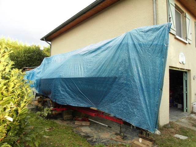

    Pour Eau vive je fais comme Pascal, coussins enlevées, coffre ouvert et
    un bac humidité
    Pour l’extérieur une bâche sur 2 arceaux pour une circulation d’air
