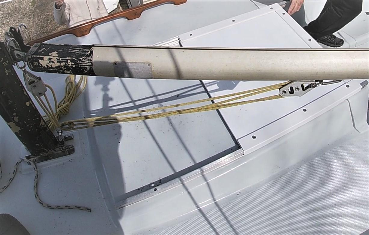

    Je m’interroge sur le gréement / cordage du hale-bas edel 5.
    Quand j’ai acheté le bateau j’ai pris quelques photos et le montage m’a paru trop complexe et surtout pas très facile à régler (pas du tout fluide).
    Est-ce la bonne solution? Il y a un autre montage?
    Vos commentaires s’il vous plaît
    Andrew
    Edel 5 Hale-bas 2

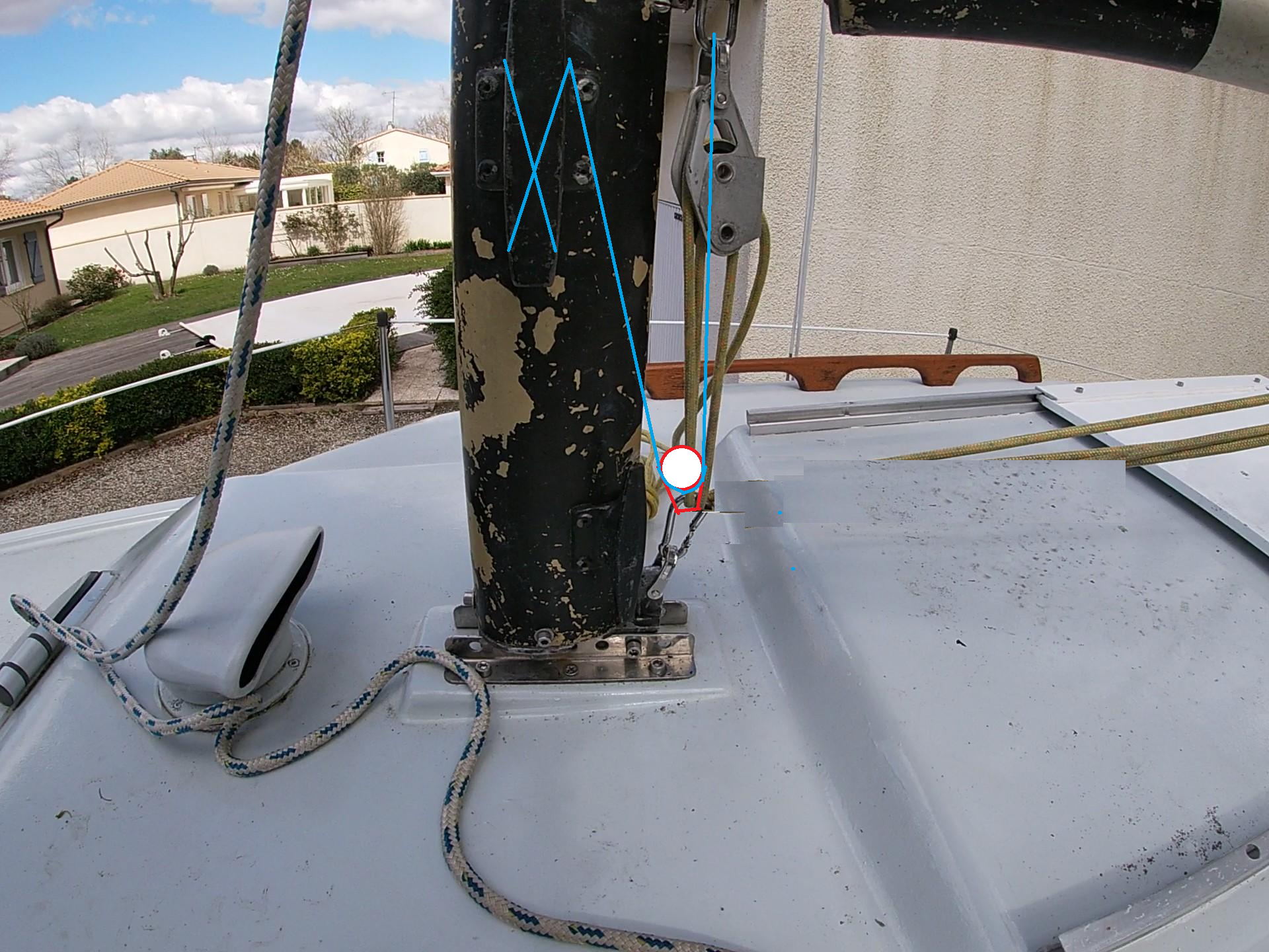

    bonjour Eliot,
    Le montage que je préconise:
    utiliser les 2 poulies violons que tu as pour moufler le hâle bas de bôme.
    ensuite une poulie simple en position basse au pied du mât pour renvoyer le réglage de hauteur du vit de mulet vers un taquet sur le mât devrait satisfaire.
    voir ci après la photo retouchée:

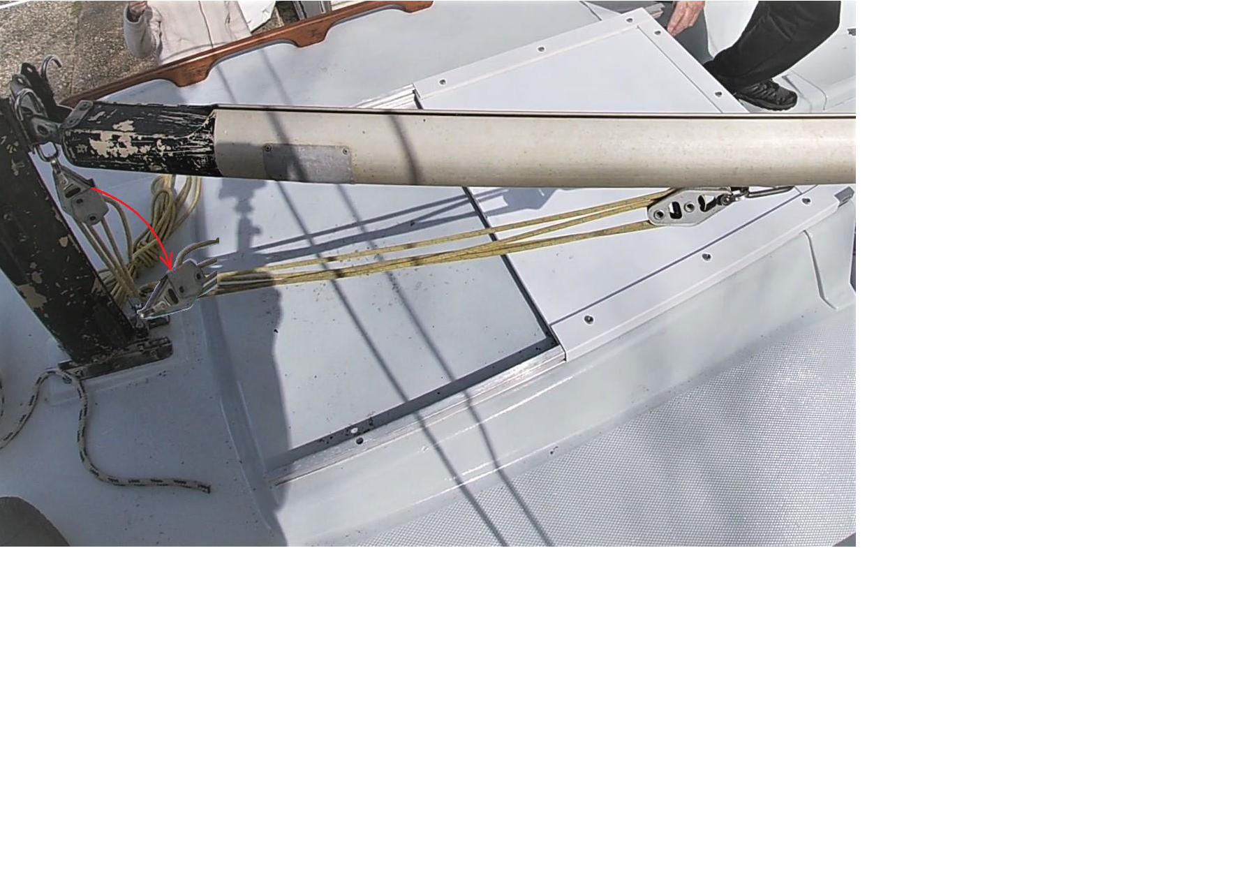

    #28043
    montage de la poulie de vit de mulet:

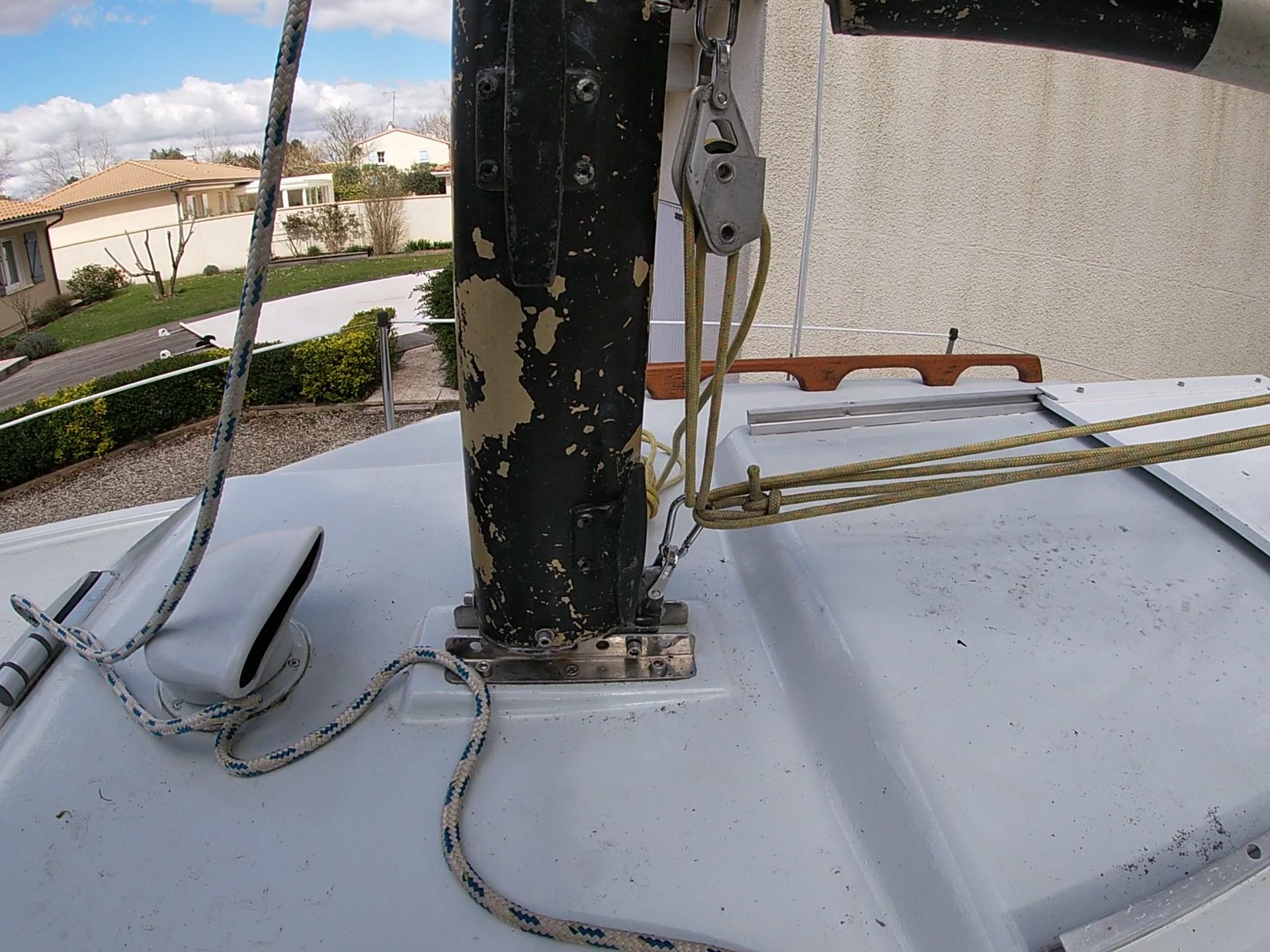

    Pour être sûr, sur la dernière photo, le point blanc et rouge, ca représente une poulie, c’est ca?
    #28056
    bonjour Eliot
    oui, je t’ai proposé une poulie de renvoi sans démultiplication, mais si tu préfère ou si l’effort de traction est trop important, rien n’interdit un mouflage…dans ce cas tu aurais 2 moufles en pied de mat pour le réglage de la bôme.(c’est le cas sur mon Edel IV)

    Eliot
    Voila a quoi ca ressemble chez moi:
