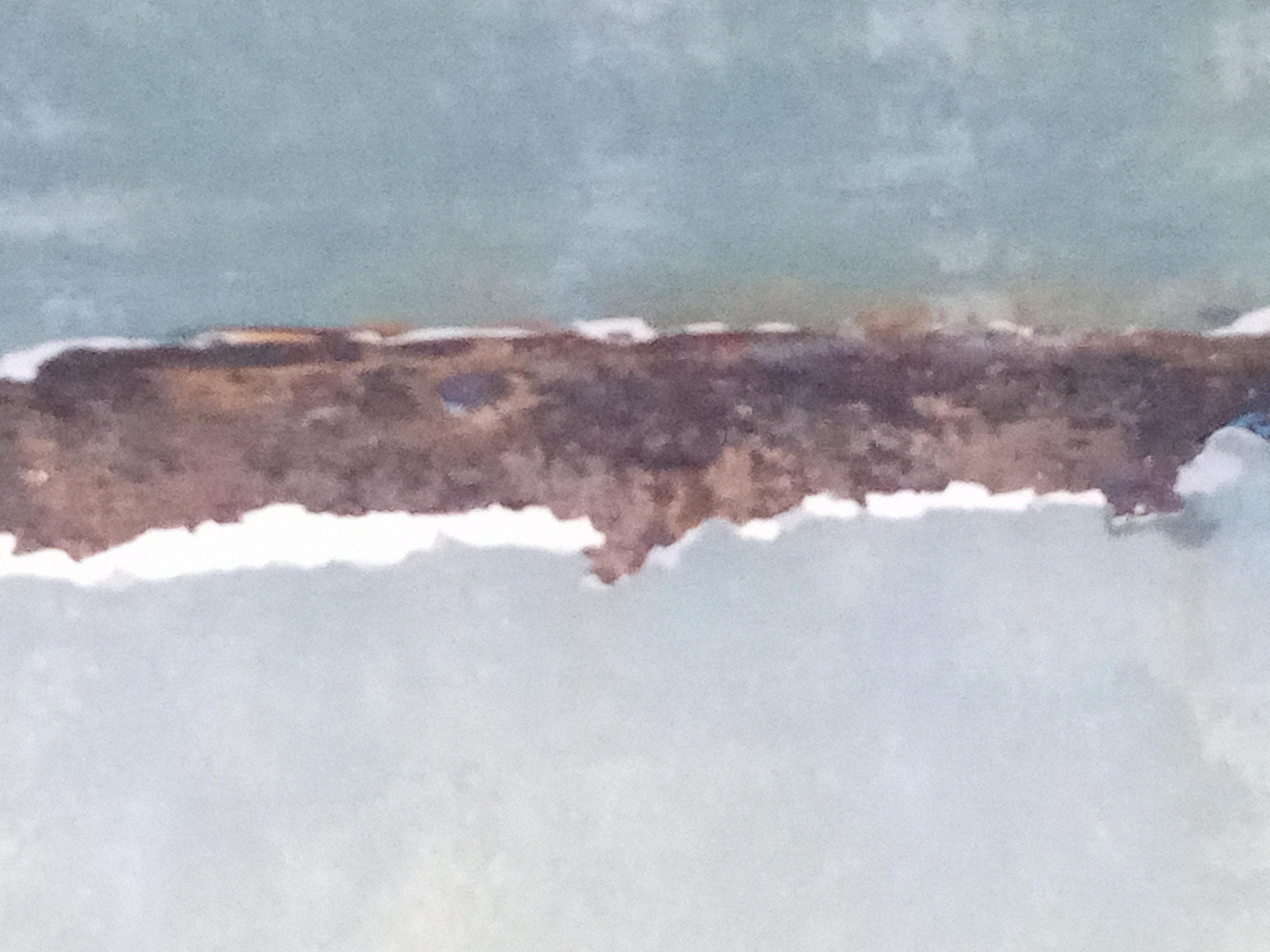

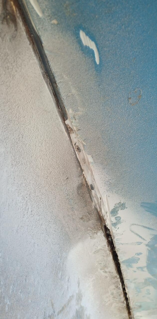

    Bonjour a tous, bientĂŽt la fin de la saison, aprĂšs plusieurs sorties et observations, je peux dire que l’eau sors au niveau de l’encollage des coffres bĂąbord et la coque. Mais je suis toujours dans l’interrogation si je dois me lance dans la dĂ©pose complĂšte du saumon c’est a dire risque que les axes soit bloquĂ© dedans et refaire l’Ă©tanchĂ©itĂ© entiĂšrement ou refaire uniquement l’Ă©tanchĂ©itĂ© extĂ©rieur entre le saumon et la coque ? Car il est vraiment que l’annĂ©e derniĂšre j’ai ouvert et peut ĂȘtre mal refait cet Ă©tanchĂ©itĂ©.
    comme sur la photo
