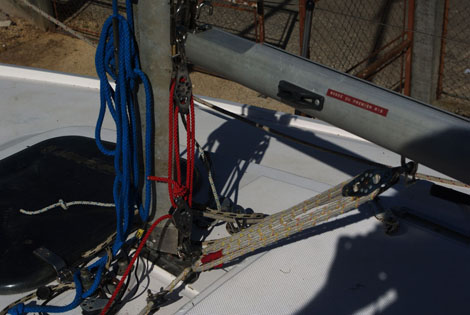

    bonjour mes gréements de bome sont ils correctement installés car c’est la premiere fois que je les installe. cordialement. ludo

    voila la photo

    Tout bon ton installation.
    Il ne te reste plus qu’à hisser les voiles ;)

    Mmmmh, je ne vois pas le mécanisme du vit de mulet qui permet à la bôme de coulisser le long du mat afin d’étarquer la GV au moyen du palan à bout rouge, que l’on frappe sous la bôme.
    Là, j’avoue ne pas voir grand chose, et j’ai l’impression que le vit de mulet est FIXE.

    la piece ou l’on fixe la bome est bien coulissante dans le mat.

    Attention. Le palan qui permet d’étarquer la GV devrait être fixé sous le vit de mulet. Sur la photo il semble être contre la bome, et pas sous la bome.

    il est bien fixer SOUS la bome , il est vrai que sur la photo on voit mal.

    ton palan rouge (cunningam) doit pouvoir être fixé juste en dessous du vis de mulet. Il sert à étarquer la grand voile à fond dans la brise au près, ou au contraire à lui redonner du creux dans les petits airs, en complément du réglage du hale bas
