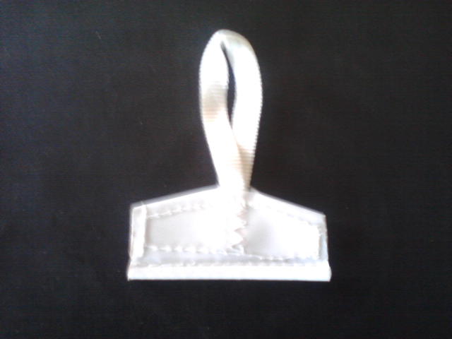

    Pour ma part, j’ai fait retaillé mon genois et fais monter pour un enrouleur mais mon 150 pourcent est demeurer avec mousquetons et j’ai decouvert dans une boutique pour voile, des attaches speciales qui sont fabriquer pour entrer dans la gorge de l’enrouleur. La base a environ 10 cm de long avec une boucle cousue pour le mousqueton. Je prendrai quelques photos et les mettrai ici des que je retourne sur mon voilier. Bon vent!!!
    #12169
    Guillis1951
    Comme prevue je mets une photo des attaches pour genois avec mousquetons.
    #12171
    bruno69
    Je me demande si elles n’ont pas plutôt l’utilité d’endrailler un tourmentin sur un enrouleur a la place du genois quand ca piaule que de fixer un génois à mousqueton qui n’est pas fait pour ça …

    inreg
    bonjour
    quand j’ai acheté mon 660, le bateau avait un genois normal mais l’étai était pourvu d’un enrouleur.
    en fait l’ancien propriétaire avait mis dans la gorge de l’enrouleur de petites attaches en plastique qui se glissaient dans le gorge et sur lesquels on attachait les mousquetons du génois..
    Le génois étant vieillissant, j’ai changé pour un génois taillé enrouleur..
    mais je pense que cela devait fonctionner..
