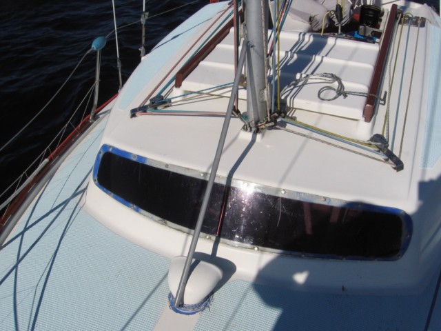

    Je te mets +1 pour le design de ton edel, c’est quoi cette barre qui pars de l’aerateur ?
    #9140
    Salut Billy,
    Comme j’ai suivi les infos, je suis en mesure de t’apporter la réponse à ta question:
    Cette barre à pour objectif de détourner les écoutes afin qu’elles ne se bloquent pas dans l’aérateur. ;-)
    #9141
    OK
    Merci Pascal du renseignement je vois que tu suis bien
