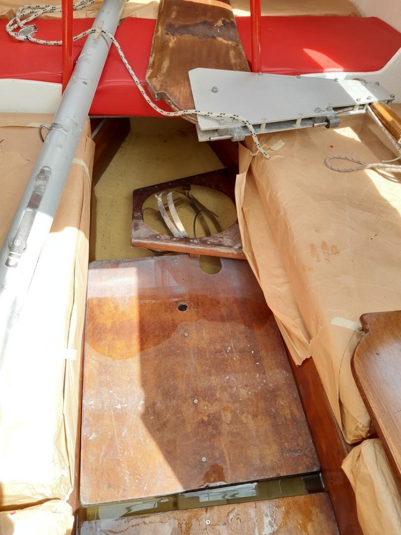

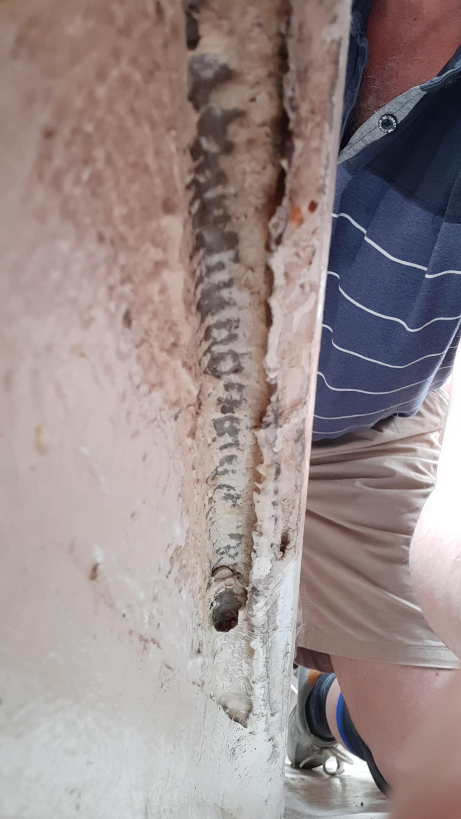

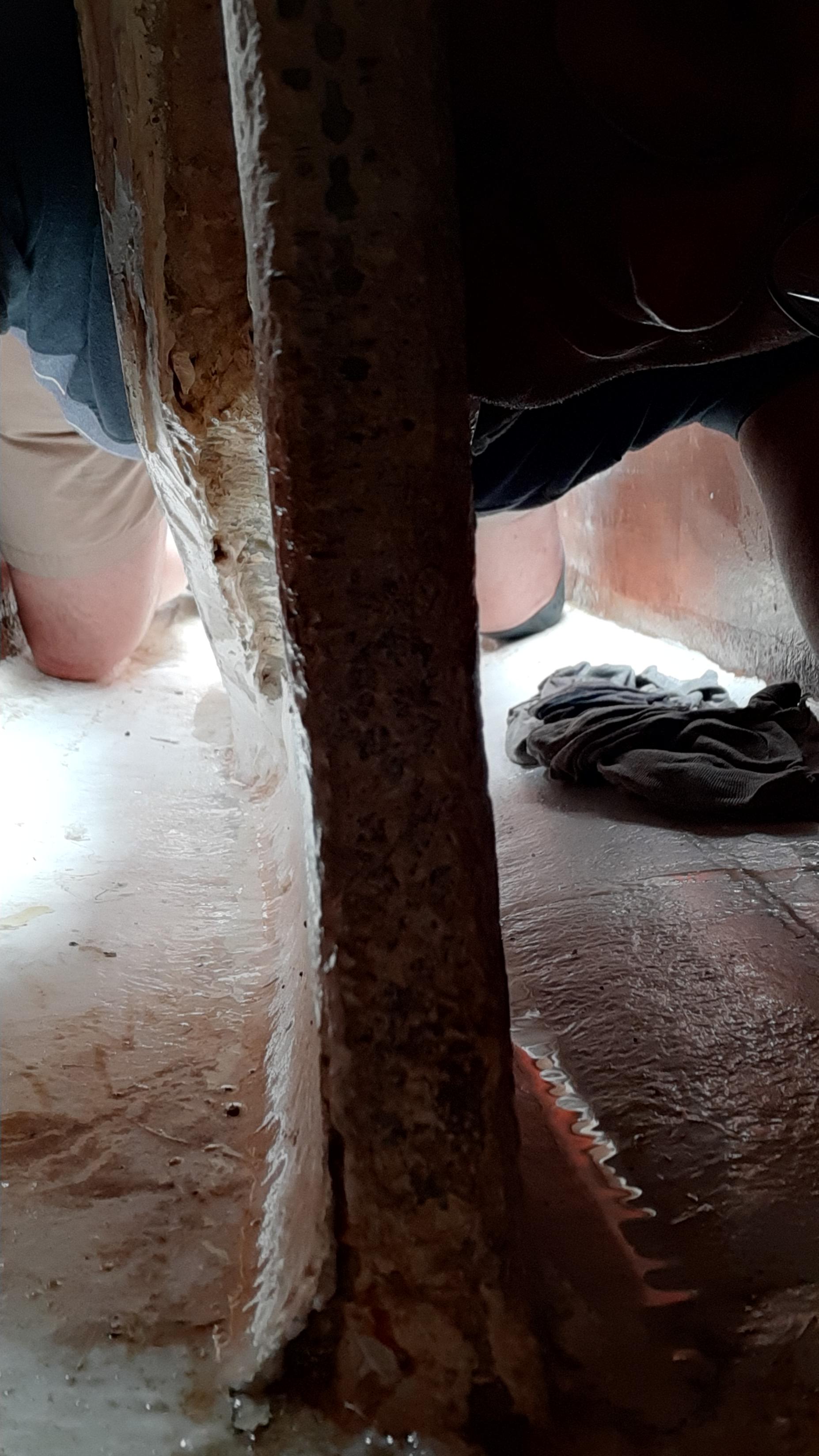

    bonjour ,Dapherod est à présent restauré . Il a été mis à l’eau le 3 mai dernier . Cependant nous avons constaté deux petites fuites d’eau au niveau du puit de dérive . Au bout de 3 semaines à flot , les planchers du  carré flottaient largement .!!! J’ai pris des photos techniques que je vous transmets ci dessous . Est ce grave docteur? Si vous pouviez me conseiller sur une technique de réparation . Sinon , je pense colmater la fuite avec de la choucroute (epoxy tissu) à la prochaine sortie de l’eau du bateau .  Vericourt

    Salut Vericourt!
    c’est la merde mais ça se répare! Tout d’abord, ponçage. Essaye de poncer le max possible autour du puit. Pas très facile, il faut de la souplesse! Ensuite tu passes de la résine époxy en armant avec du mat de verre. Re ponçage. Petite couche de gelcoat de finition et peinture!!
    Courage…
