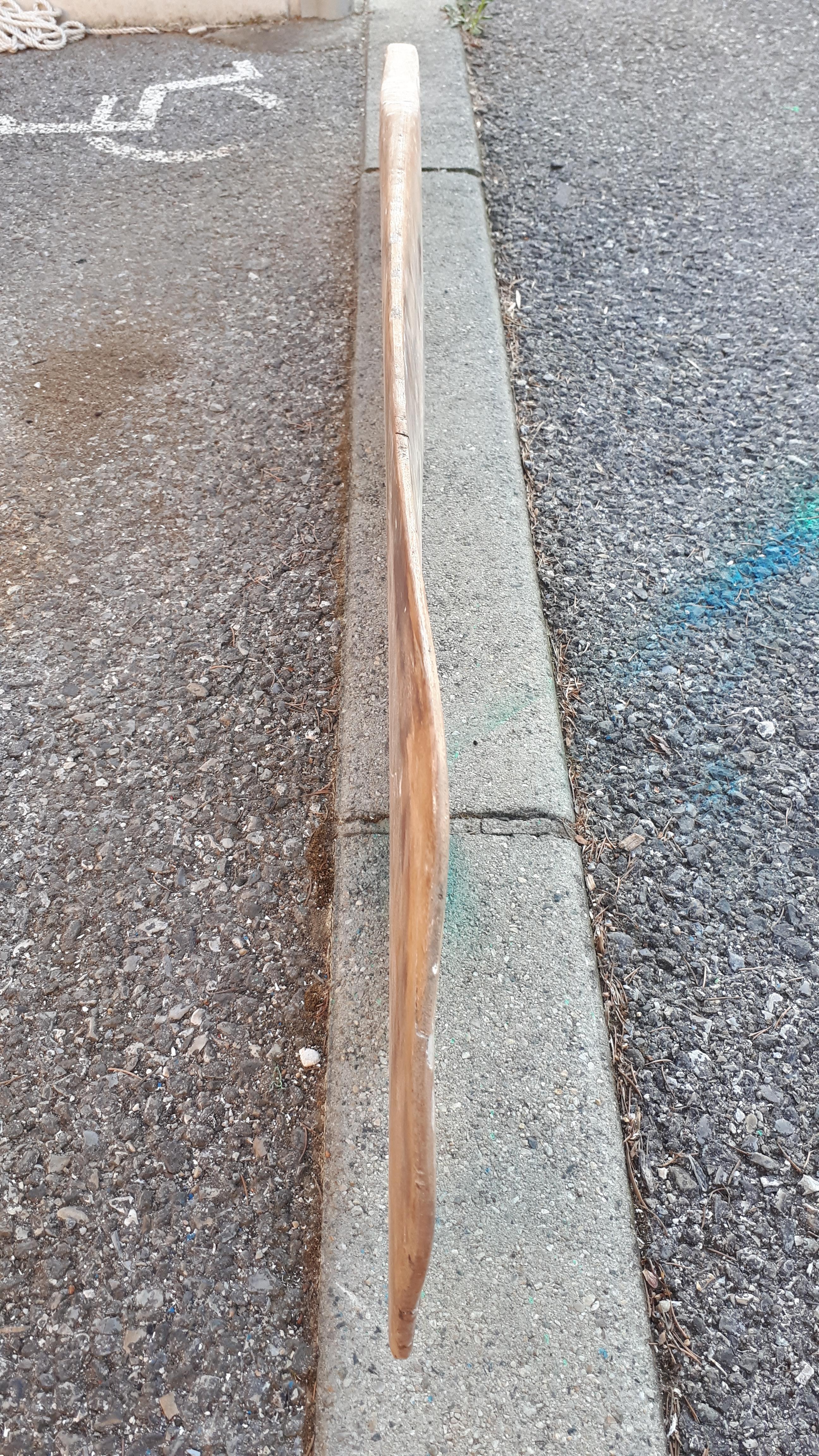

En démontant un peu tout ce que je pouvais dans ma cabine (Edel 5) j’ai abîmé quelques vis inox (sans parler de celles qui sont coupées en 2).
J’ai fait le tour des magasins de bricolage de mon coin sans trouver le modèle de vis qu’il me fallait. Auriez vous une adresse ou un site qui serait susceptible d’en vendre?

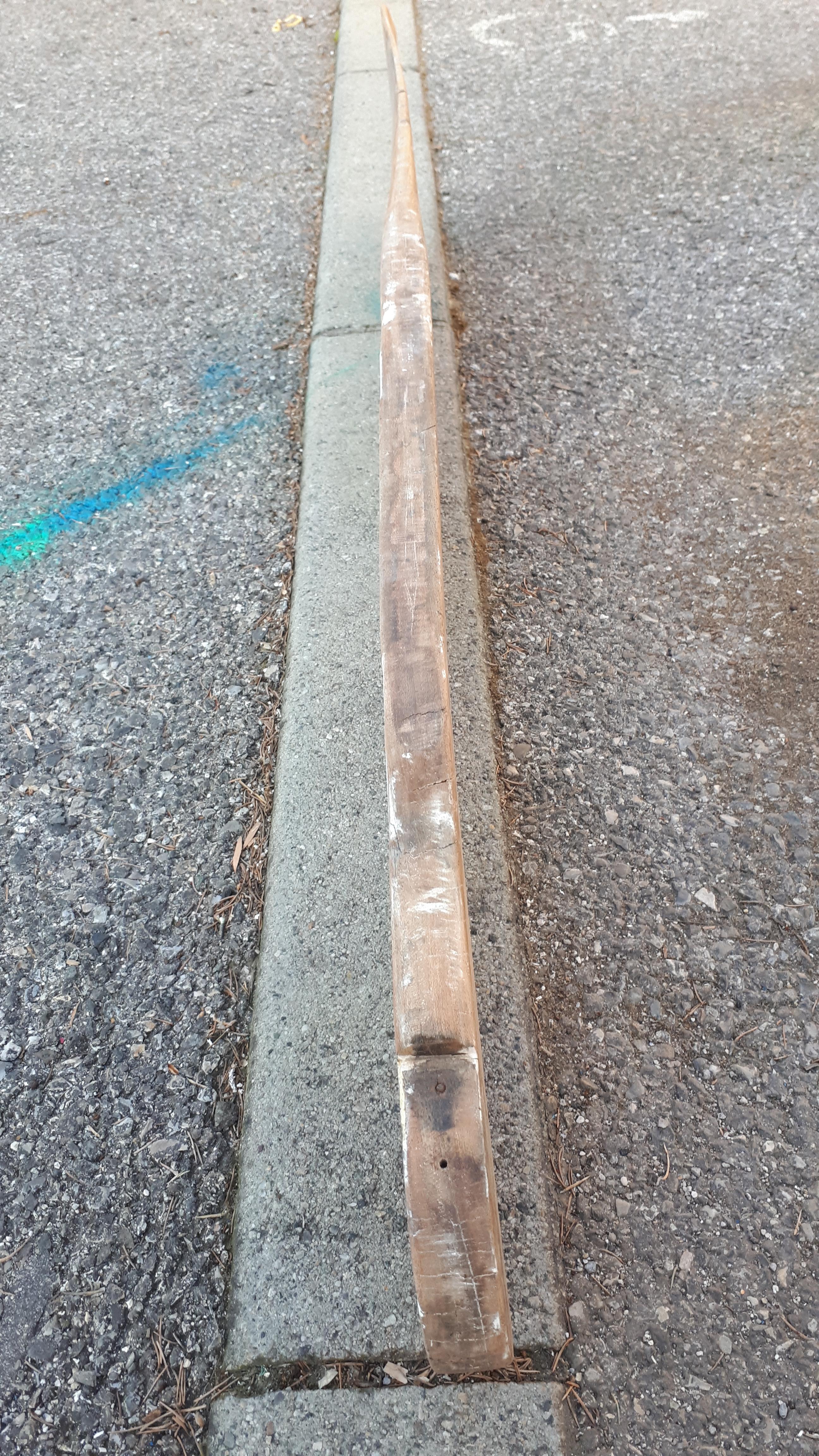

J’ai regardé le sujet fait par David&Sarah concernant la rénovation de leur Edel 5 et lorsque j’ai vu l’état de leur safran par rapport au mien je me pose des questions…
L’etat du mien est plutôt lamentable non?
il est très fin en tordu en bas, n’est ce pas? Du coup je me demandais s’il n’était pas plus facile d’en refaire un, et si oui en quelle matière? Contre plaqué marine?
Merci d’avance.
24 avril 2021 à 21 h 02 min #27708Pour tes vis, il te faudra de l’inox A4 ou 316. J’ai passé une fois une commande web chez tid inox (du côté de Vannes, et apparemment aussi de la Rochelle). Dans mon souvenir, ça avait été très rapide, et n’avais pas eu de problème. Des sites qui font de la quincaillerie inox, y’en a beaucoup, avec un peu de chance tu auras une boite par chez toi.
Ton safran est « spécial lendemain de cuite ». C’est un système ingénieux pour compenser tes écarts de routes.
En effet, c’est surprenant, je me demande bien ce qui a pu le tordre ainsi. Et vu d’ici, je n’aurais pas trop d’idée de comment reprendre ça. Il y a quelques sujets dans le blog sur le profilage d’un safran. Le CP même marine, j’y crois pas trop, ou alors en âme d’un safran stratifié. Mais c’est du boulot. J’irais plus sur du massif, dans un bois qui n’a pas de problème à être immergé.

25 avril 2021 à 20 h 53 min #27715Merci pour vos conseils, je vais continuer à y réfléchir!
Concernant sa faible épaisseur en bas… n’est ce pas un souci?
26 avril 2021 à 16 h 37 min #27718Je viens de modifier le titre de ton message pour te donner plus de chances d’avoir des réponses de propriétaires d’Edel 5 sur ton safran :)
L’idéal serait que tu obtiennes les mesures du safran d’origine. Ca te renseignera sur le tien, s’il est normal ou pas. Et ça te permettrait de dessiner le nouveau comme l’original.
Propriétaires d’Edel 5 à vos mètres !
26 avril 2021 à 19 h 26 min #27723Merci,
en fait le plan du safran existe sur le site et d’après les mesures que je vois il devrait faire 3cm d’épaisseur en bas, le mien arrivé timidement à 1cm, 9mm pour être exact.
Je vais peut-être devoir trouver un bout de bois… j’ai déjà le rabot et la scie sauteuse
26 avril 2021 à 22 h 40 min #27724Méwi ! Combien de fois je me ferai avoir avec des trucs qui sont sur le site et que je vois pas
Eh bien, bon courage, prends des photos et partage la réalisation de ton safran tout neuf !
