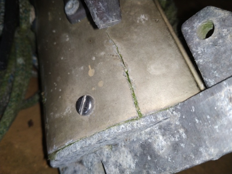

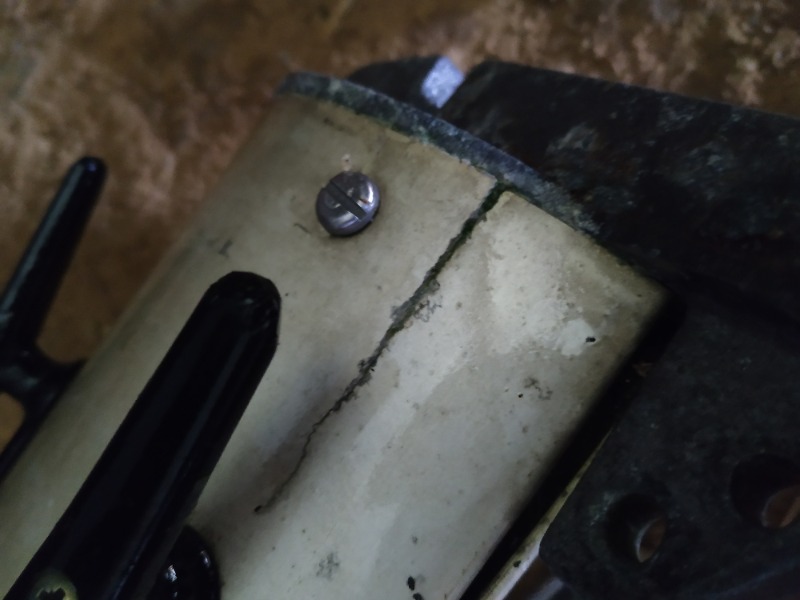

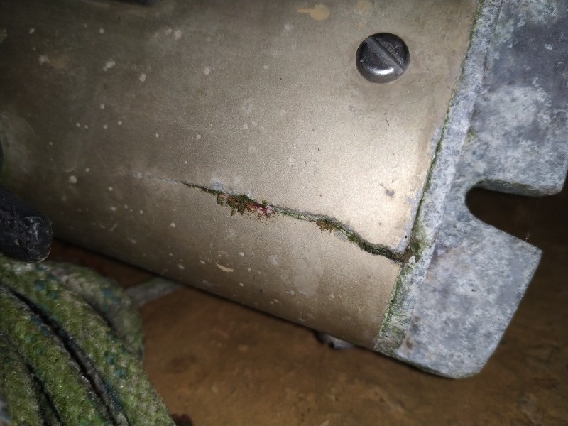

si il est resté longtemps au sec, tu devras vérifier l’étanchéité des fixations de l’appareillage et des hublots, car le mastic risque d’avoir séché.5 janvier 2020 à 14 h 11 min #15579Bonjour à tous, pendant ces fêtes de fin d’année j’ai pu m’occuper du bateau, j’ai commencé par démonter tout l’accastillage (taquets, mains courantes,…) Ce qui m’as permis de les mettres au propres, je me suis ensuite attaqué au lavage, avec pas mal d’huile de coude il commence à reprendre des couleurs !
Les winch on été retrouvés malheureusement un des deux est grippé et ne tourne pas et avec ce qu’ils ont vécu il me donne du fil à retordre pour les démonté, malgré sur j’ai enlevé la bague et la vis dans le fond je n’arrive pas à le démonté.

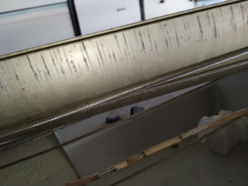

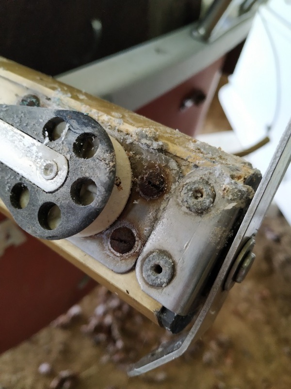

J’en ai profité pour laver le mât qui commençait lui aussi à verdir.Voilà quelques photos du bas du mât avec les fissures.

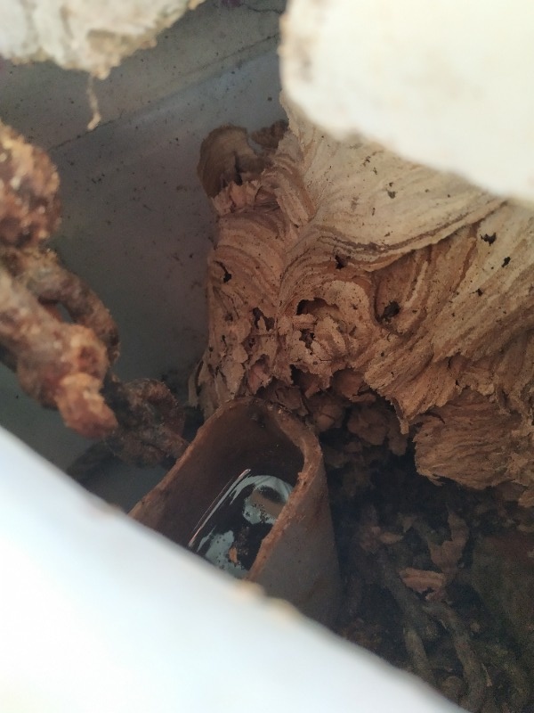

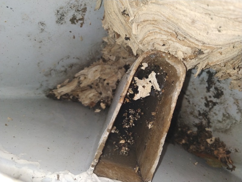

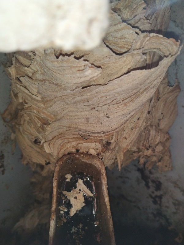

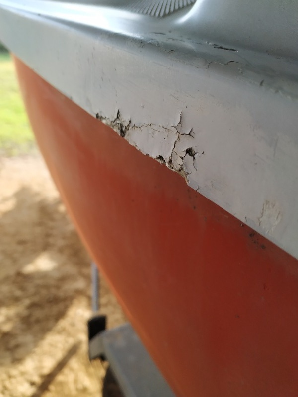

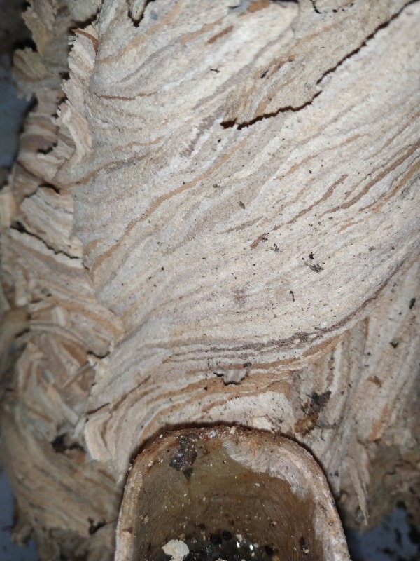

Prochain étapes, pour les prochaines vacances remonter tout l’accastillages avec de la visserie inox neuve et du mastic. Et en espérant du beau temps ponçage un peu de gel coat et refaire l’antifoulling en dessous de la ligne de flottaison.5 janvier 2020 à 14 h 33 min #15580Puisqu’on est limité en photos je met un deuxième post avec quelques surprises que j’ai eu, en l’avant l’intérieur du bateau j’ai découvert une vingtaine de frelon mort !? En enlevant l’ancre à l’avant j’ai compris
Un beau nid de frelons, heureusement il n’était plus habité, je vous raconte pas la galère pour enlever ça de là alors que je ne peux même pas passé ma main….
Un pot de peinture blanche et un petit de Gémo coat va être nécessaire pour différents petit pètesAinsi sur pour l’intérieur des coffres extérieur

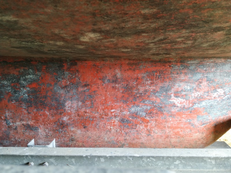

Et l’intérieur de la quille
Ou de l’eau à stagné et finit par enlevé la peinture.

Bonne année et bon vent à vous5 janvier 2020 à 14 h 33 min #155815 janvier 2020 à 16 h 45 min #15582c’est presque neuf !!!
pas de gros travaux en perspective
si tu comptes sortir le bateau pour l’hivernage, l’antifoulling n’est pas nécessaire

par contre le mat est bien attaqué:
un manchonnage s’impose.
en premier il faut stopper ces vilaines fissures faisant à l’extrémité de chaque crique, un trou de 4 à 6 mm.
ensuite il faudra démonter le sabot de mat, et les taquets. pour mettre un manchon.
un chaudronnier devrait être capable de faire le boulot, plus facile à faire qu’à expliquer,
pour les vis oxydés, je te conseille de les enlever et les remplacer par de l’inox20 avril 2020 à 19 h 40 min #15645Bonsoir, je reviens vers vous pour vous donner quelques nouvelles, je ne suis malheureusement pas confiné au même endroit que mon bateau, ça n’avance donc pas énormément, cependant je ne vais pas reprendre les cours donc dès le deconfinement je vais pouvoir m’en occuper, je pense finalement pas refaire la peinture en tout les cas pas pour cette saison, je vais poncer et revernir tout les bois, boucher toutes les imperfections avec du gel coat, et je refaire l’antifoulling en espérant qu’il fasse beau. J’ai une petites questions pour vous, je vais peut-être créé un nouveau post pour celle ci, mais un ami me prête pour cet été un corps morts, qui découvre à marée basse je pensais donc faire des béquilles si qqun à les plans ou au moins les dimensions d’une paire de béquilles pour edel 5 je suis preneur.
