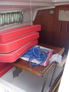

– quelqu’un aurait il eu un problème avec la table de l’E4 dont le pied coté hublot ne tient plus…les vis ne tiennent plus la plaque en métal qui sert à retenir le pied dans son logement…je compte mettre des rivets…avez vous d’autres idées?Merci d’avance

Pour ton problème de fixation de table pourquoi ne pas stratifier la plaque ! ca demande un peu plus de boulot que des rivets mais cela tiendra certainement mieux.A titre d’information un autre membre de ce site, Yves69, à un Edel600 au port du cap d’Agde. Peux etre aurez vous l’occasion de vous rencontrer et partager quelques moments de navigation ;)

j’ai rencontré le même soucis. Je l’ai résolu en rivetant une plaque d’alu anodisé naturel (dimensions environ 20 x 10 cms). 4 rivets de chaque côté, et c’est du solide. Je tiens debout sur la table pour bricoler pendant l’hiver sur le bateau.
Esthétiquement par contre, je pense qu’il y a moyen de faire mieux, mais ça me semblait la solution la plus simple, voir photo.
13 novembre 2011 à 19 h 56 min #11272Merci à vous pour vos réponses!
Je vais donc mettre des rivets, ce qui semble la solution la plus simple à mettre en œuvre et tout de même efficace.A+
