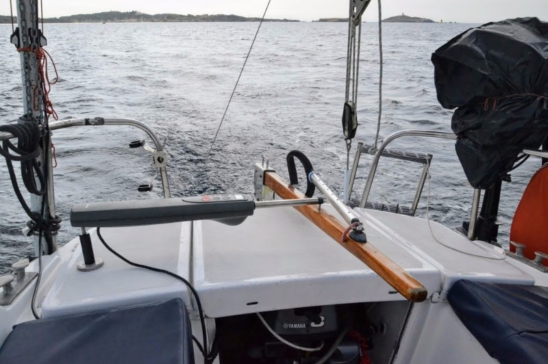

    Hello tout le monde,
    Sur l’edel 4 de mon père, on a un pilote automatique, mais on ne l’utilise pas… Pourquoi ? Tout simplement parce que la fixation qui avait été faite par l’ancien proprio est le long du coffre tribord et l’empêche d’être ouvert…
    J’aimerai bien remettre le pilote en marche, mais je ne sais pas comment le fixer (en tout cas, pas comme il était fixé !). Prendre la fixation sur le capot du coffre me semble pas une super idée, car ça risque de forcer sur les charnières.
    Pour ceux qui ont installé un pilote auto, avez vous des photos de votre montage ? Ça pourrait peut être me donner des idées, parce que là, je cogite, je cogite, mais je trouve rien de bien probant…

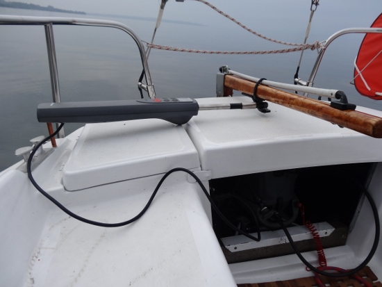

    Hello,
    Sur NoStress j’ai monté le pilote comme le montre la photo. Je n’ai jamais eu aucun problème sur les charnières. Seul impératif que le cordon de fermeture du coffre soit bien fixé.
    Le pilote à tourné sans problème et par mer formée monté de cette magnière ;)

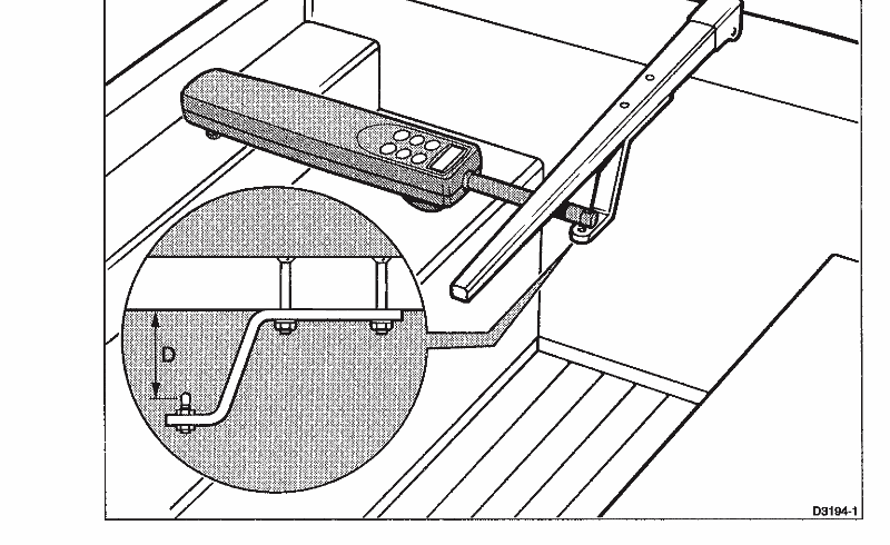

    ci joint le montage réalisé qui libère le capot tribord
    attention: bien stratifier la pièce de fixation dans lequel le tube vient s’insérer:
    limiter tous les jeux au mieux:
    il y va de la précision de conduite sous pilote ….

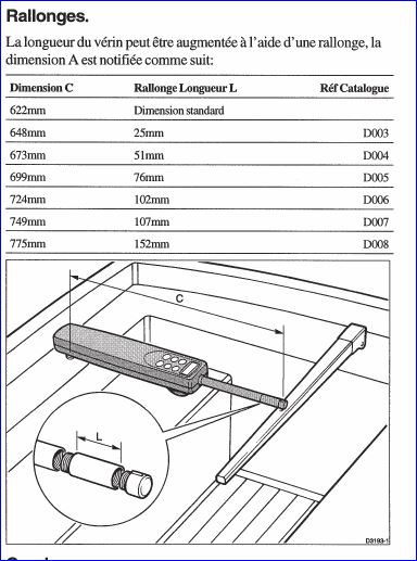

    il faudra aussi adapter la rallonge
    comme recommandé
    cordialement
    az

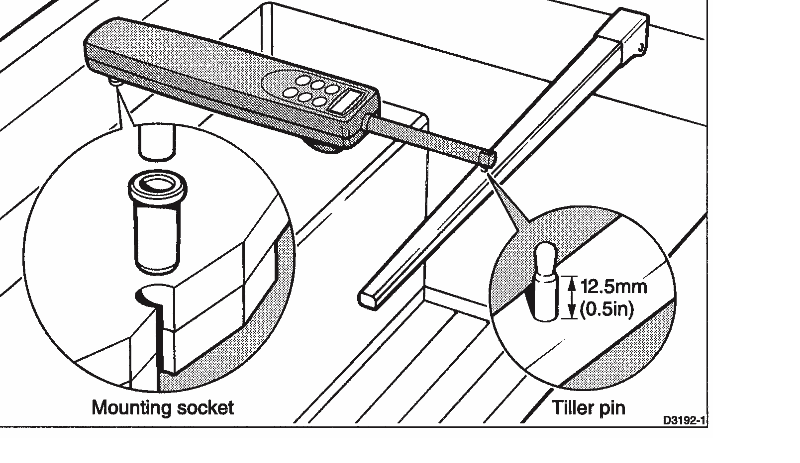

    pour info le principe de fixation du pilote ST 1000
    la cuvette est stratifiée par en dessous * (dans le coffre) après perçage et le tube rallonge (en cuivre) reste solidaire du pilote au démontage…
    * j’ai maintenu le « pâté » de résine armée dans un petit godet sous le pont, pour permettre la stratification sans trop de difficulté et ma foi plutôt proprement.
