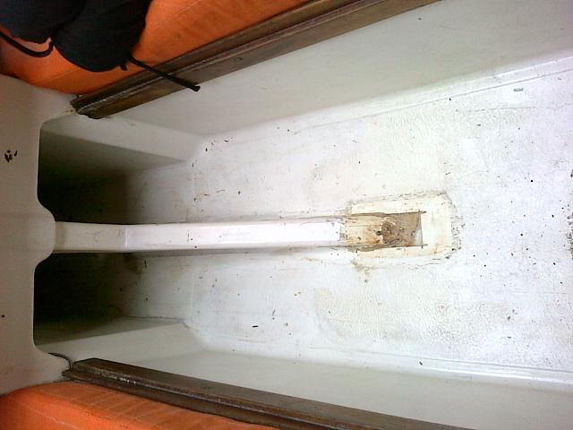

    Voila, j’ai retiré un cache bizarre à la fin de mon puits de derive, et je trouve des fissures.
    Que puis-je faire ?

    Ce que moi ce je ferai,c’est déjà gratter le vieux mastic (marron) et les fissures. Ensuite deux cas de figure:
    – Soit le puit est étanche, appliquer du mastic epoxy, bien propre, solide et étanche
    -Soit il est fuyard, et dans ce cas stratifier proprement (fibre de verre + résine epoxy)de manière à rendre étanche la zone fragile.
    Puis faire la finition avec le mastic epoxy.
