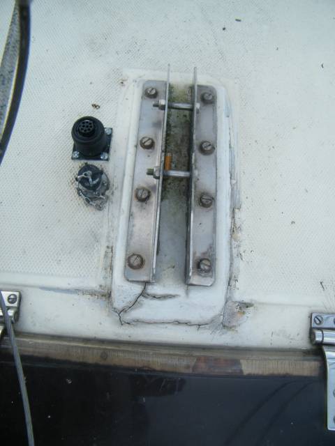

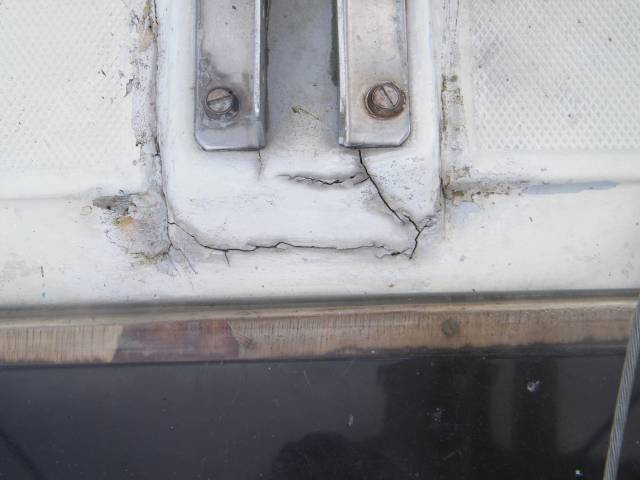

    Voila mon problème des fissures sur le pont au pied du mat.
    je pensai ouvrir les fissures ensuite mastic Epoxit et Gelcoat
    vous voyez autre chose ou de conseil

    je suis pas un pro de la strat, mais je pense que le mieux à faire est de bien crever l’abcès à la meuleuse d’angle disque à lamelles et de refaire ce que tu auras retiré avec des tissus structurels (style roving je crois) puis mat, enduit, gelcoat.A voir aussi peut être pour une contre plaque intérieure en bois si nécessaire.
    #11849
    Je partage l’avis de Boreal !.
    Ta photo montre qu’il s’agit peut être d’un début d’arrachement lié à un mauvais contrôle du mât.
    Le fait fait de creuser à la meuleuse pour refaire propre me semble nécessaire d’autant que les fissures auront certainement laissées de l’eau s’infiltrer. Eau qui aura été absorbée par la pièce de bois !!!.
    En mettant à nu cela te permettra de vérifier que le bois n’a pas pourri.

    et le mégot dans l’emplanture de mat c’est pour porter bonheur ?? ;-)
    #11853
    Pour le mégot, je l’ais découvert. :huh:
    Je ne fume pas pour pourvoir profiter de l’air qui souffle dans les voiles.
    Mais cela vas ronfler dans les chaumières de mes coéquipiers :angry:
    Pas pour leur santé, mais la sécurité (risque d’incendie)

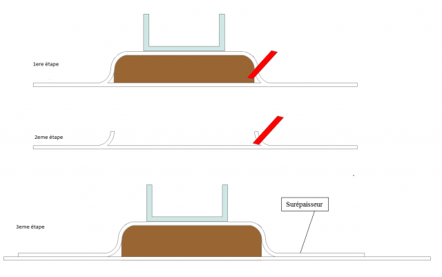

    Si j’ai bien tout compris, voici un dessin qui résume les étapes

    Bizarre quand même ces fissures, on pourrait aussi se demander si le rouf ne s’est pas affaissé un jour… pas de trace de démontage de l’épontille? Au fait, tu as bien une épontille :lol: ?
    #11862
    Oui j’ai une épontille, tube Inox au moins du 70mm
    #11863
    COlivier
    Je déconnais pour la présence de l’épontille, j’espère bien qu’elle y est encore :ohmy: Mais elle aura pu être démontée un jour sans avoir pris les précautions qui s’imposent.
    [quote= »Pascal 74″]Eau qui aura été absorbée par la pièce de bois !!!.
    Je viens de capter, il y aurait une pièce de bois noyée dans la sur-épaisseur?
    Effectivement dans ce cas, une ou des vis pas étanches, qui récupère toute l’eau qui ruisselle du mât, et le bois gonfle… M’en vais vérifier l’étanchéité de mon pied de mât moi :blink:
    #11865
    Je confirme qu’il y à bien une pièce de bois. Je l’ai constaté lorsque j’ai refait le pas de vis du support de pied mat. ;)
