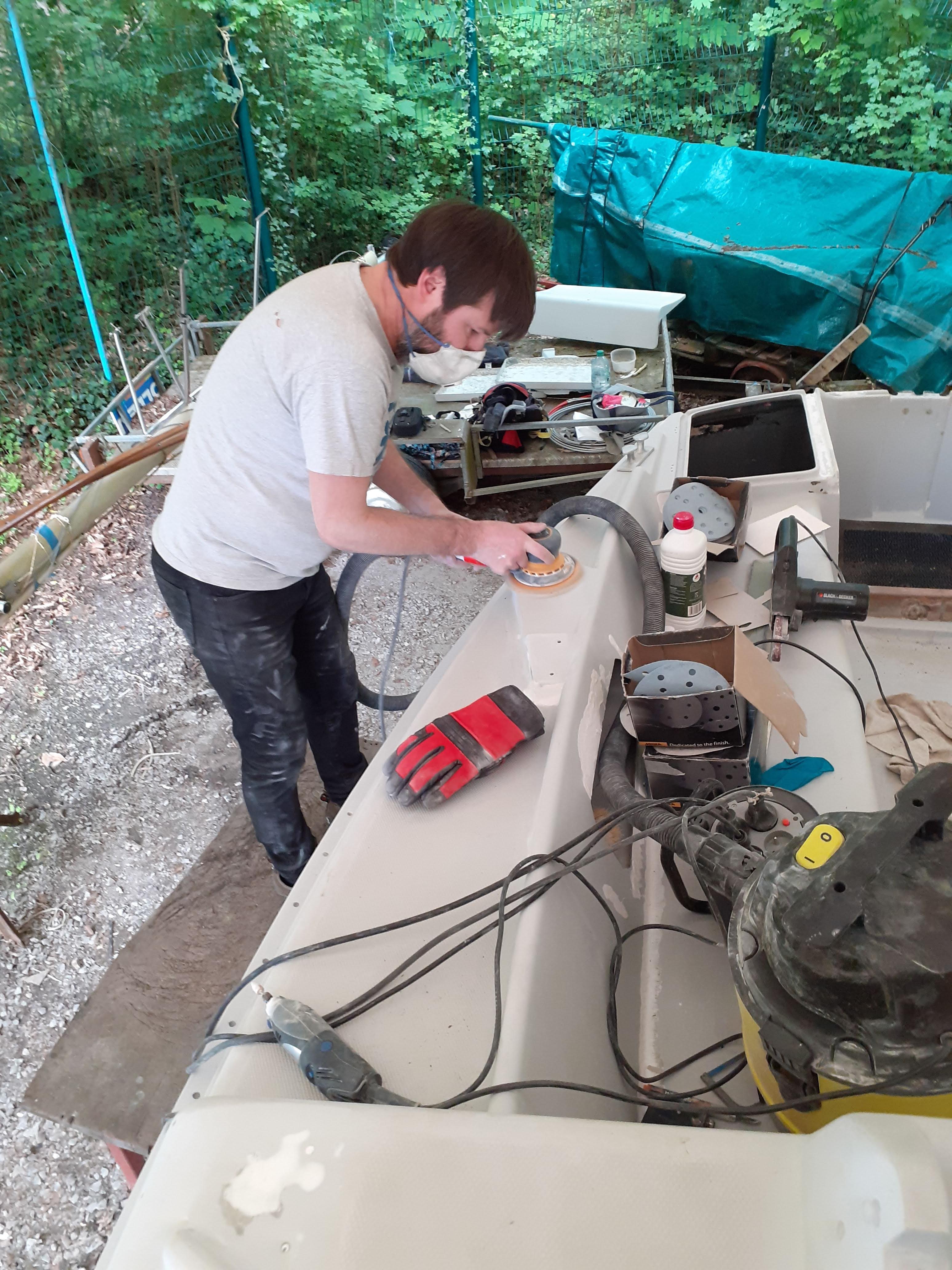

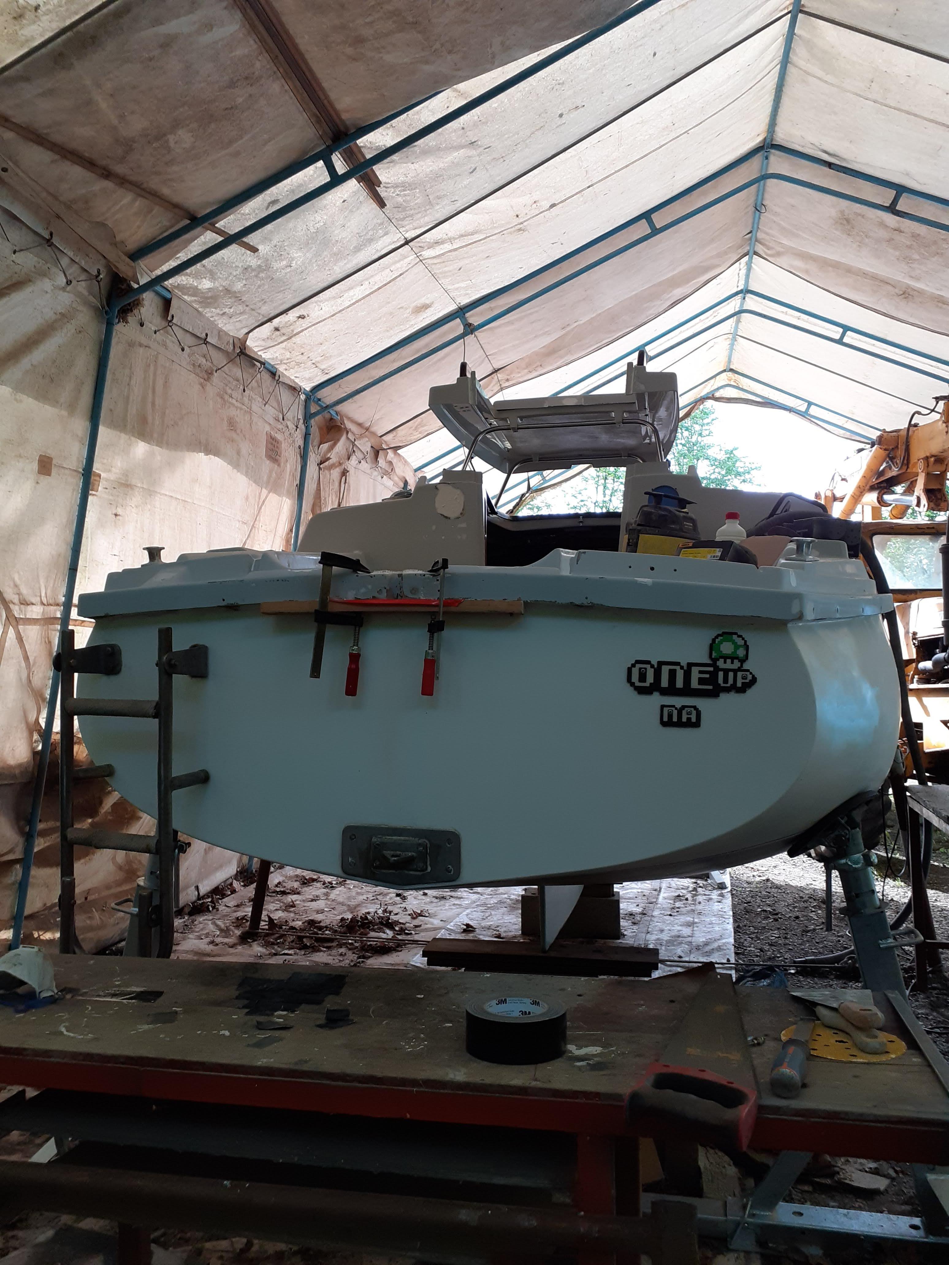

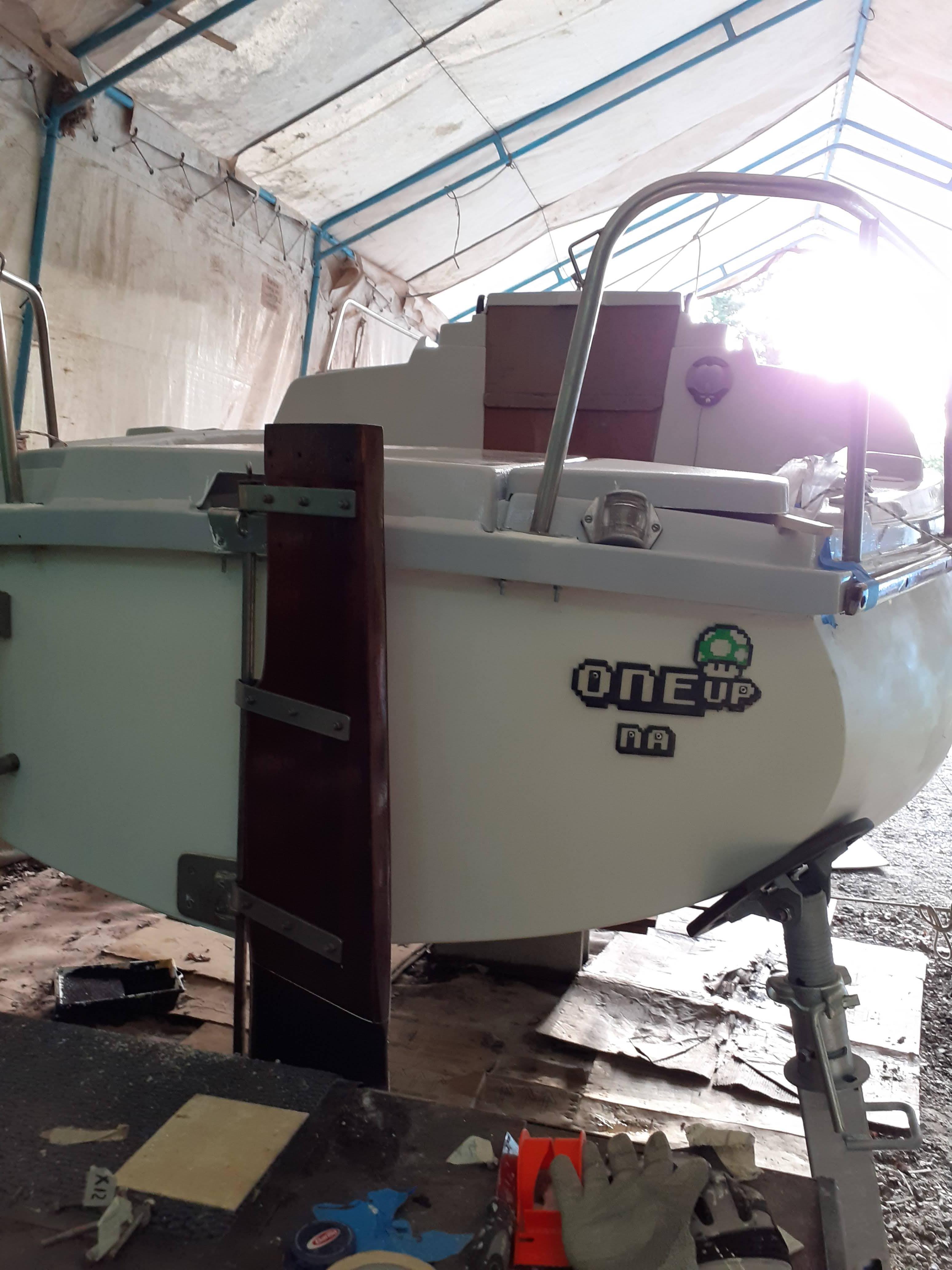

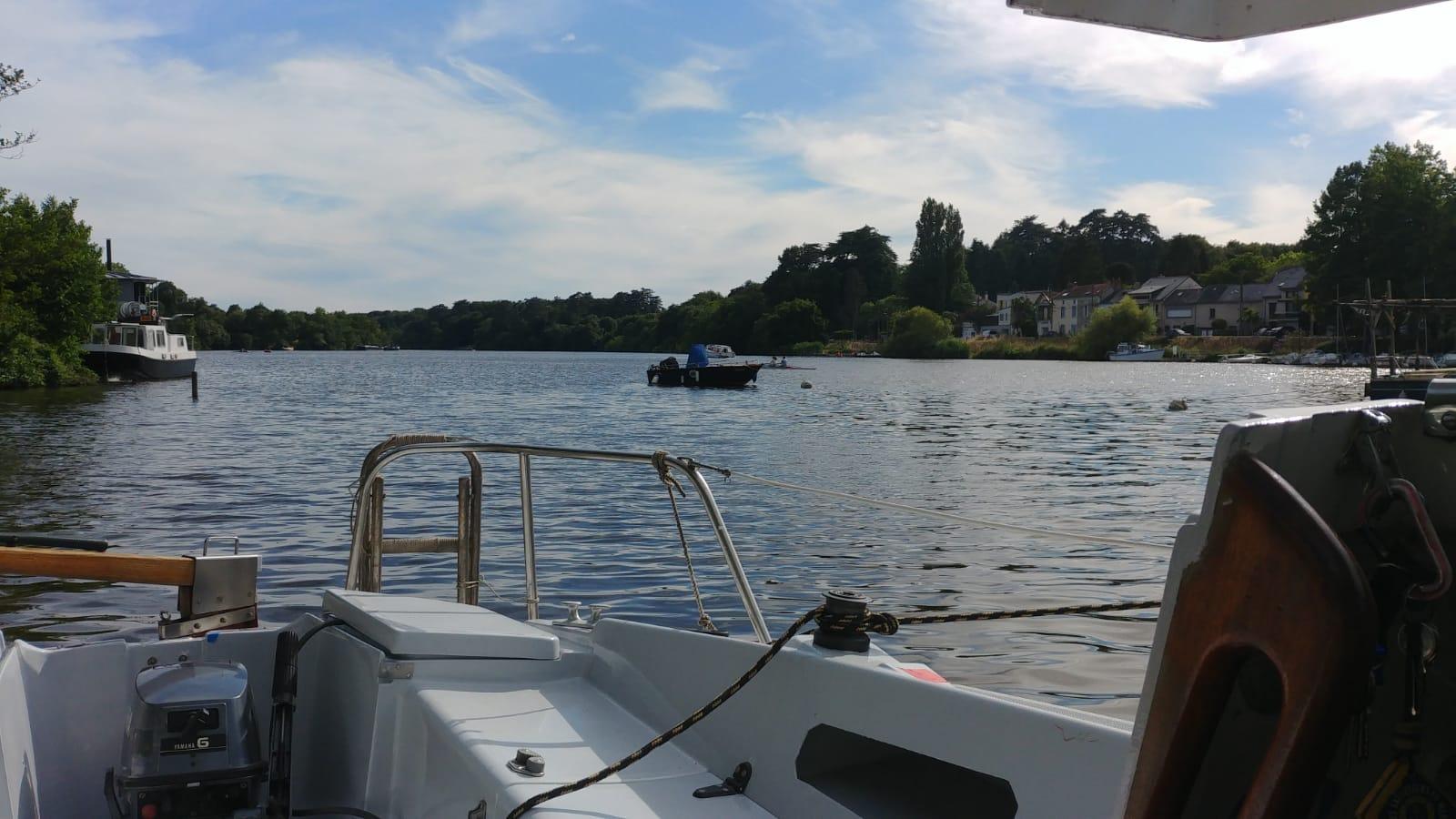

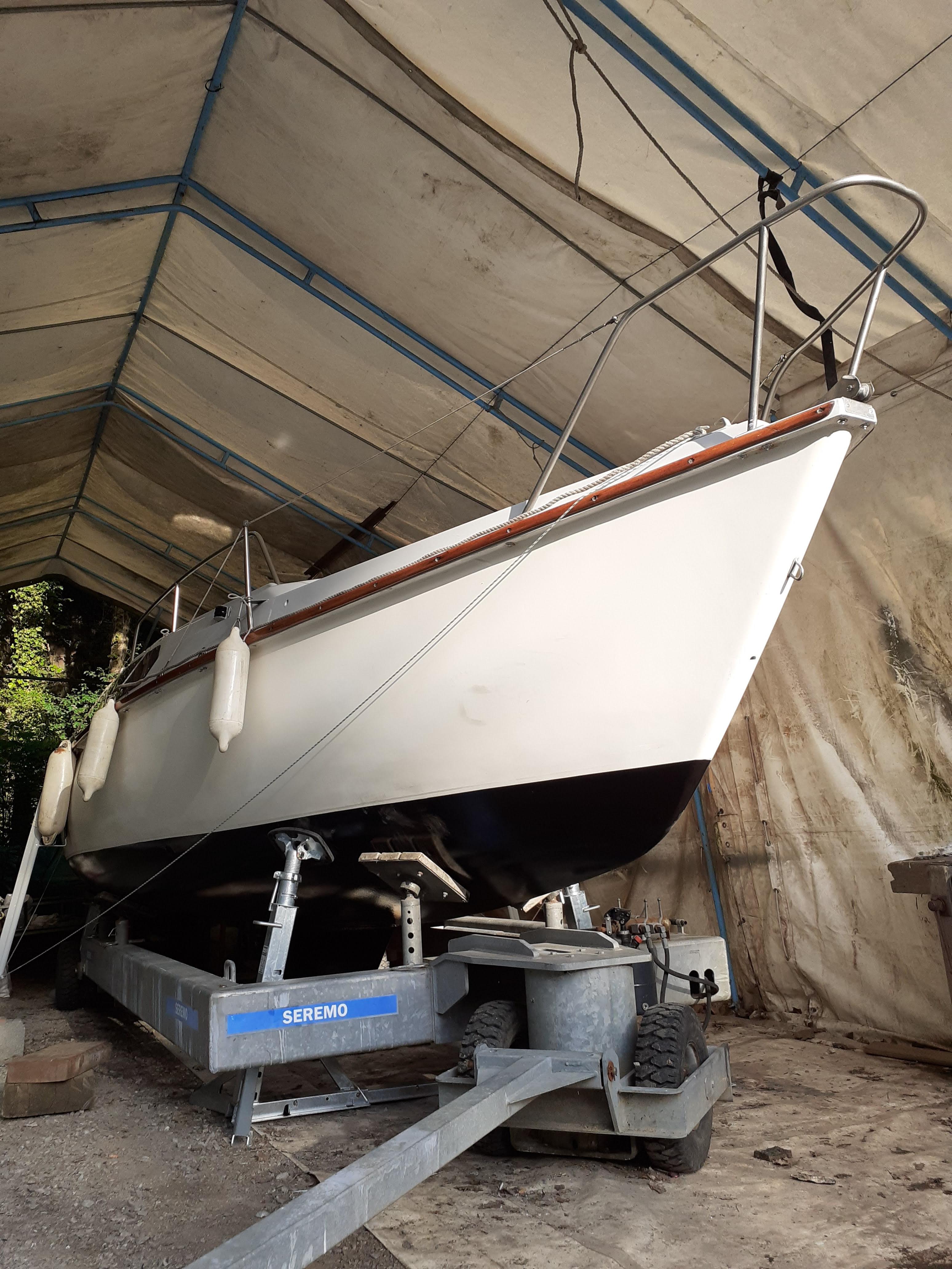

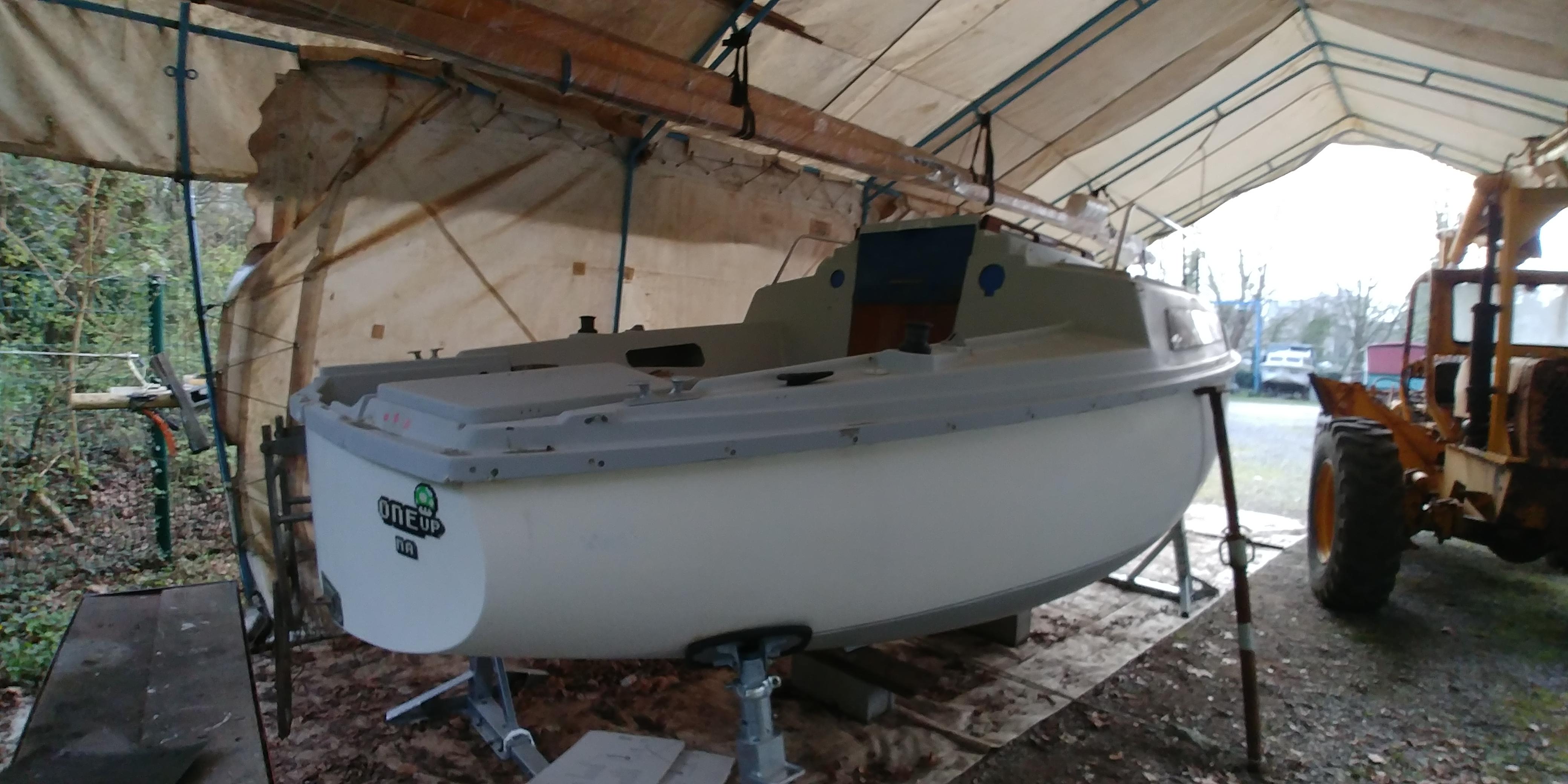

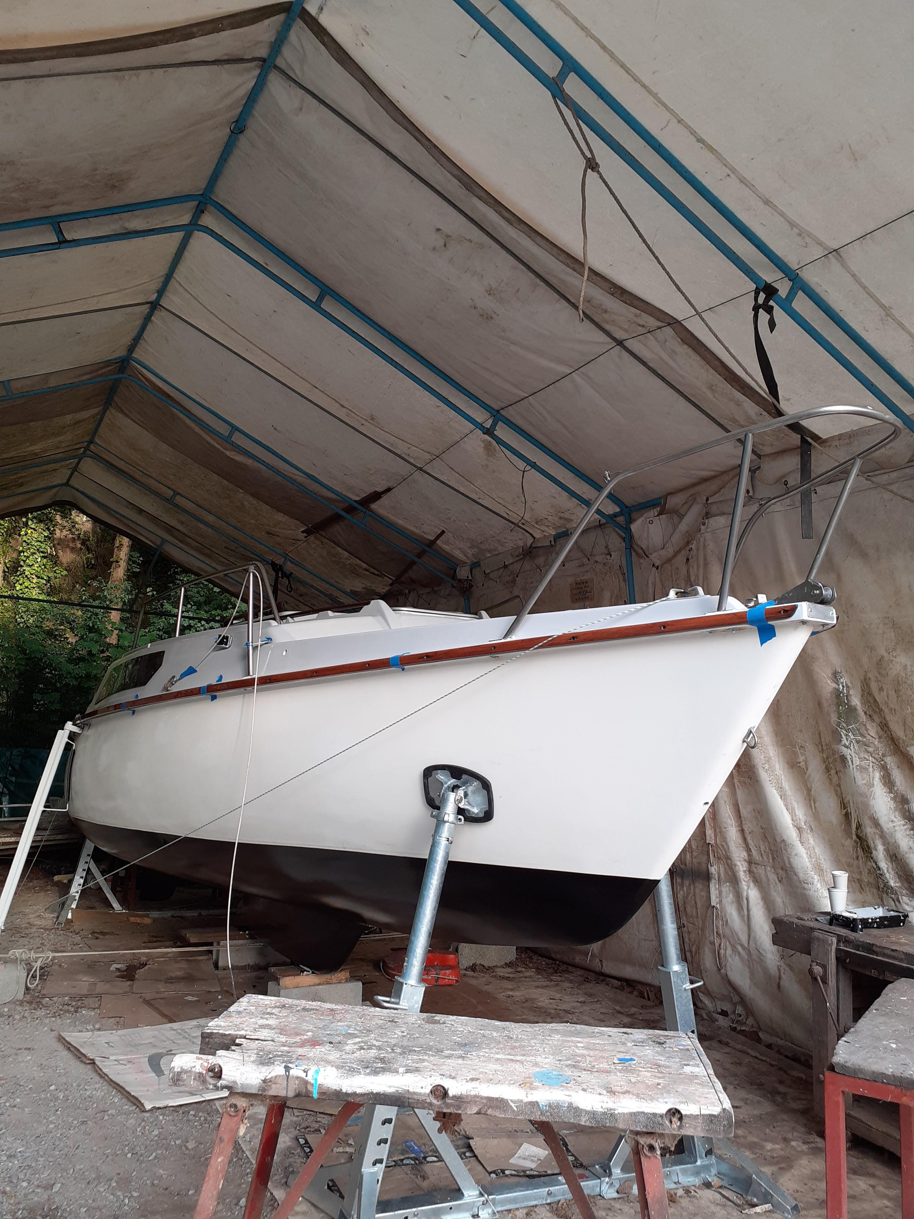

    J’ai été assez discret ces derniers temps, une raison à ça : un grutage était prévu sur le chantier associatif où j’ai mon bateau, et je ne voulais pas le rater.
    Après avoir raté la saison d’été 2021 suite à la découverte d’osmose juste avant l’été, l’avais très hâte de sentir le vent à nouveau plus que les effluves d’acétone (que je ne déteste pas cela dit) :wacko:
    Du coup, depuis début avril, j’étais à peu près un jour sur deux sur le bateau (soirs de semaine, week-ends complets), avec mille tâches en cours, certaines le sont encore, mais j’ai fait l’essentiel, le bateau est à l’eau depuis avant hier et il a l’air de vouloir flotter !
    Au programme de ces deux ans de travaux :

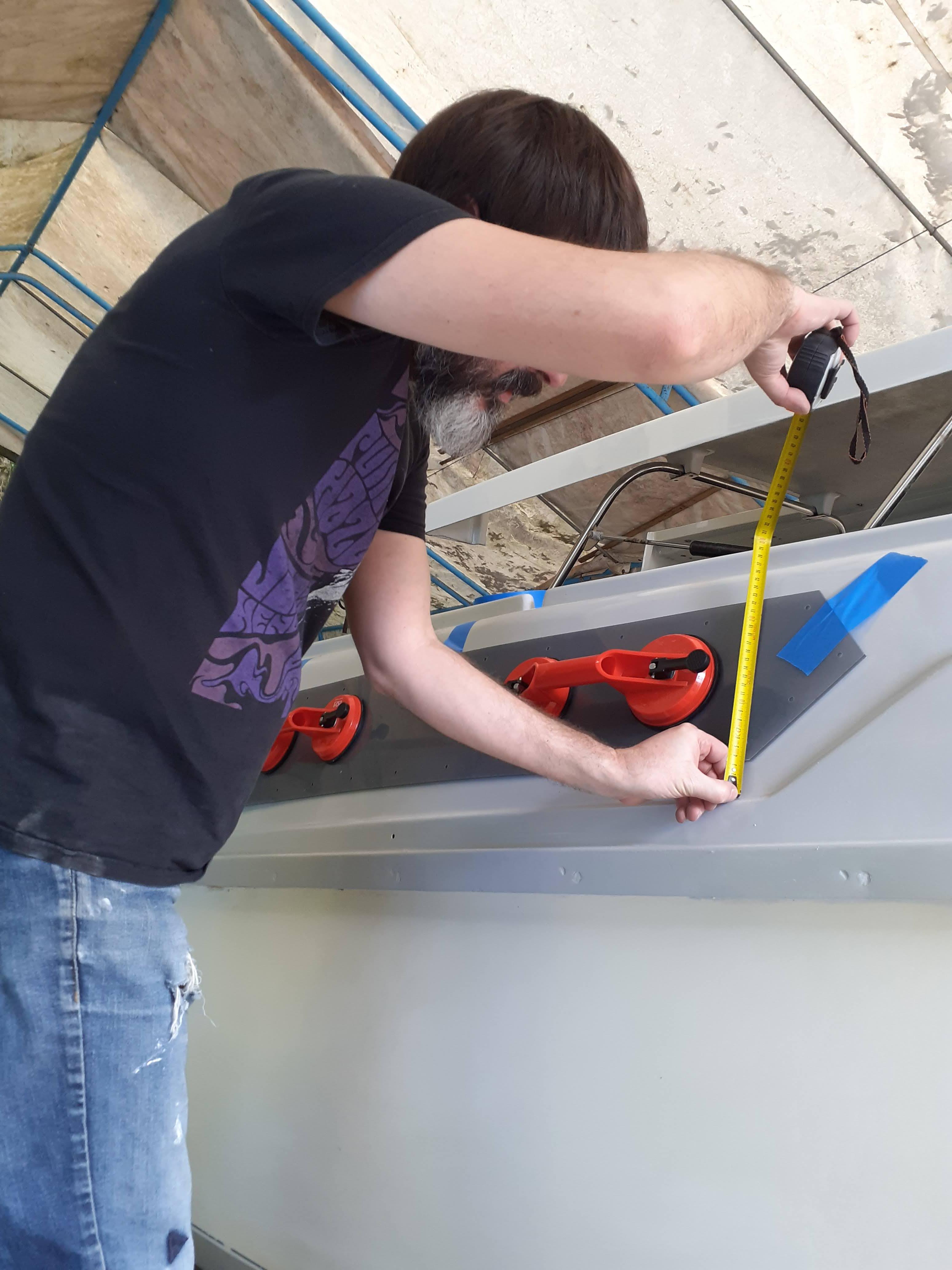

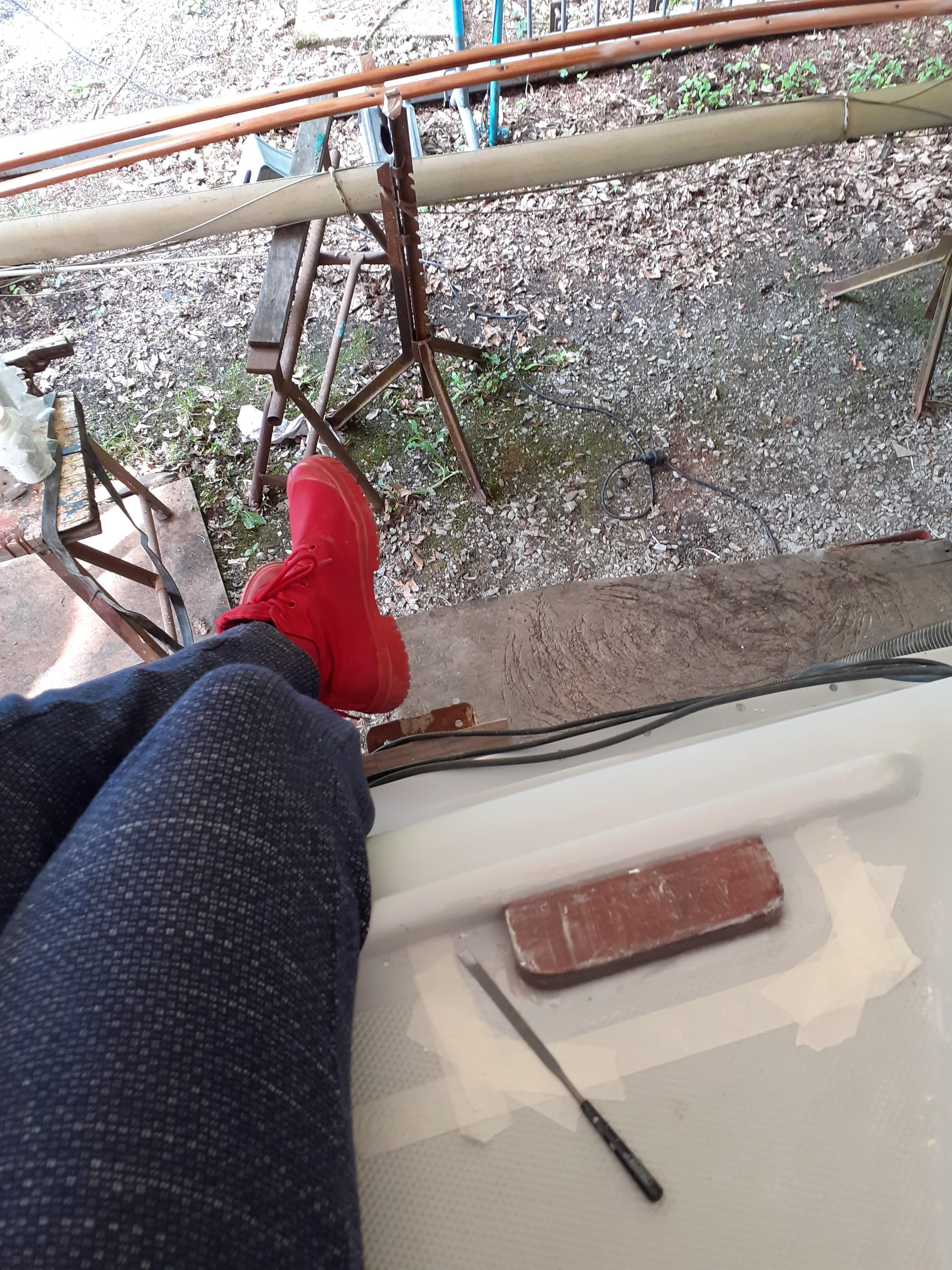

    • un pont refait (étanchéité, reprise des chocs, du faiençage, des trous devenus inutilisés, et laque bi-composant pour finir avec une charge pour les zones antidérapantes)
    • démonté l’afficheur du speedo (hors d’age et d’état) et rebouché le trou que ça laissait
    • un début de reprise de la jonction coque pont, en particulier sur le tableau arrière, le safran ne tenait que par la fibre, c’était totalement creux dedans (et ouvert par endroit)
    • un plan de pont revu avec nouveau positionnement des bloqueurs (en cours de finalisation, je n’ai pas les vis)
    • des hublots neufs

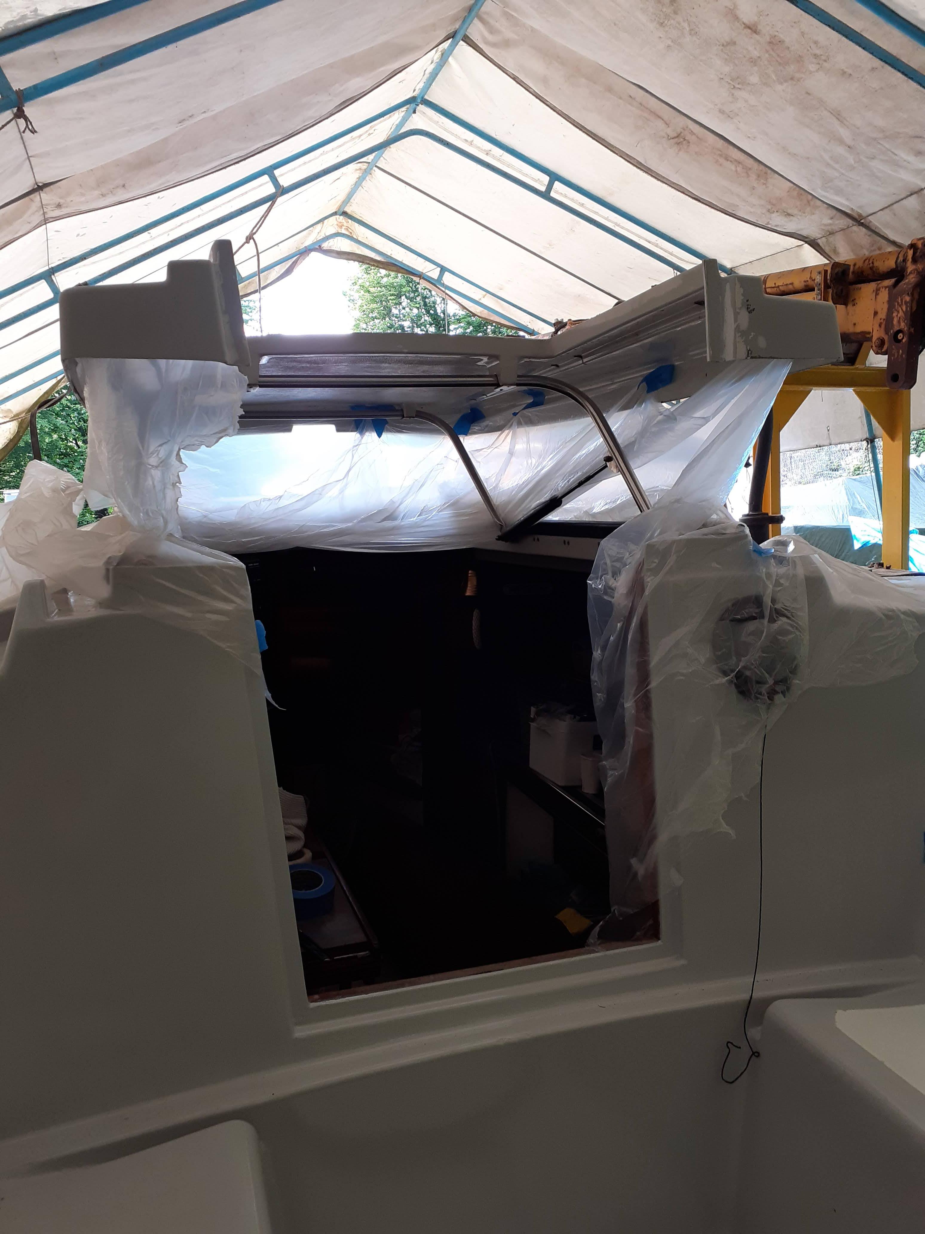

    • des boiseries extérieures refaites (la porte de descente ne devrait pas tarder à finir l’ensemble)
    • une baille à mouillage dont j’ai refait le fond pour améliorer l’évacuation de l’eau
    • des feux de nav d’origine convertis en led
    • un rail de génois dont la base a été refaite en polyester
    • un puits de moteur entièrement restratifié (ça c’était l’an dernier)
    • des oeuvres vives traitées anti-osmose (ça c’était l’an dernier aussi)
    • un antifouling au silicone (je tente le coup, on verra si ça marche)
    Tellement speed que j’ai finalement assez peu de photos de ces travaux ! Et pourtant, rien de phénoménal au final ! :scratch:
    L’objectif pour moi est de partir en mer sur le pont du 14 juillet pour y avoir le bateau cet été. Après, je retourne au chantier pour la suite des travaux : peinture de coque (je change de couleur), et intérieur (remise en état, peinture, vaigrages, électricité, et si possible des housses de coussins).
    En attendant, je retrouve l’Erdre au moteur (je compte mâter d’ici 2 semaines le temps de remettre le mât au propre).

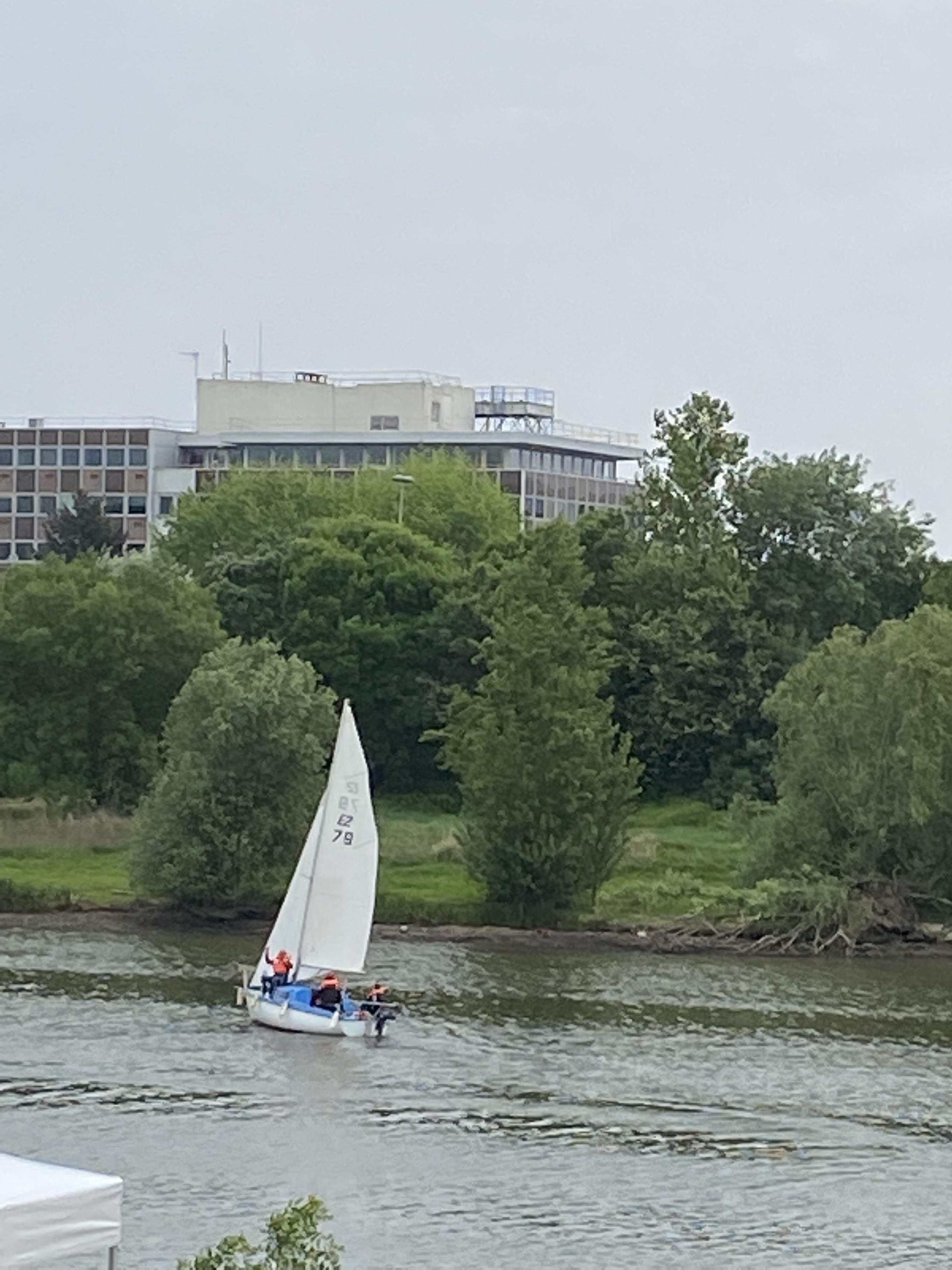

    Vericourt
    Bonjour Alain ,
    Nous avons mis le bateau à l’eau devant le CHU d’Angers avec la grue du CVA . C’était le 3 mai dernier . J’ai tiré quelques bords sur la Maine devant le CHU . Nous cherchons des lieux pour naviguer . Tu sembles bien connaître l’ERDRE . Restons en contact pour étudier éventuellement un endroit que tu pourrais nous indiquer .
    bon vent et bonnes voiles Vericourt
